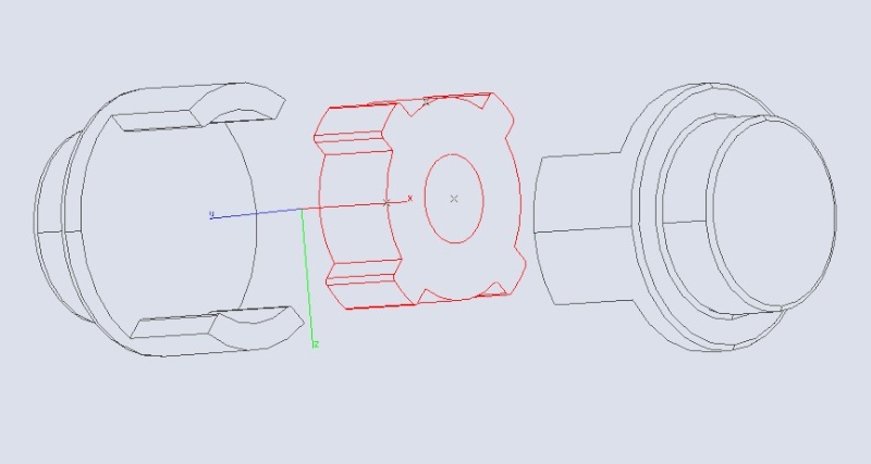

Ha oui pas mal mais moi je voyais plutôt ce genre ci
accouplement pour moteur pas à pas Couple10

Message  c.phili Dim 4 Mai 2014 - 21:29
Ben voilà, ce matin je me suis dit de m’amuser un peu, j’ai essayé de faire ces coupleurs  Very Happy
Franchement je ne sais pas encore ce que je vais en faire mais il y en aura toujours 3 pour mon frère.
Mais soit voilà ce que ça donne
J’ai pris une barre d’alu de 30mm de Ø que j’ai coupé en 30mm de long
accouplement pour moteur pas à pas Coupleurcnc01
Un petit tour au tour pour mettre a mesure et pour percer, j’ai percé a 8mm mais je pourrais toujours alléser plus grand par la suite
accouplement pour moteur pas à pas Coupleurcnc02
accouplement pour moteur pas à pas Coupleurcnc03
Un petit tour a la fraiseuse pour faire deux rainures croisées de 10mm, bien sur il ne s’agit pas de fraiser 1/10mm en dehors de l’axe, c’est très important que les rainures se croise parfaitement au centre.
On se retrouve avec 4 ergo, il faudra en supprimer 2
accouplement pour moteur pas à pas Coupleurcnc04
Comme ça marchait bien, je me suis laissé aller
accouplement pour moteur pas à pas Coupleurcnc05
Un petit tour a la scie pour faire un petit trait de scie pour le serrage sur l’axe.
Je sais, vous aller me dire, une scie pareille pour ces petits trucs ? Ben je n’ai pas plus petit même à main et puis c’est bien plus précis
accouplement pour moteur pas à pas Coupleurcnc06
De retour sur la fraiseuse pour un lamage, le perçage et taraudage en M4
accouplement pour moteur pas à pas Coupleurcnc07
accouplement pour moteur pas à pas Coupleurcnc08
Pour les caoutchoucs, j’avais encore un morceau de 10mm d’épaisseur qui fait très bien l’affaire.
J’ai donc coupé des petits morceaux de 30mm de long sur 18mm de haut puis j’ai fait un petit calibre pour les passer a la fraiseuse afin de faire une rainure de 10mm a mi profondeur de façon a pouvoir les assembler
accouplement pour moteur pas à pas Coupleurcnc09
accouplement pour moteur pas à pas Coupleurcnc10
accouplement pour moteur pas à pas Coupleurcnc11
Et voilà ce que ça donne, en fait c’est tout bête à faire.
accouplement pour moteur pas à pas Coupleurcnc12
accouplement pour moteur pas à pas Coupleurcnc13
accouplement pour moteur pas à pas Coupleurcnc14
accouplement pour moteur pas à pas Coupleurcnc15
Voilà, un tout petit reportage, mais c’est dimanche  Wink

Message  c.phili Dim 4 Mai 2014 - 21:57
ben oui, je me suis aussi demandé comment faire, normalement c'est ça
accouplement pour moteur pas à pas Ac10
Mais ce serait pas évident dans le caoutchouc, et puis j'aime les choses simple  Very Happy

l'important c'est qu'il n'y ai pas de jeu en rotation, et que la gomme ne soit pas trop molle. (c'est même assez dur sur les miens, ça ressemble plus à du plastique qu'à du cahoutchouc)

Message  c.phili Dim 4 Mai 2014 - 22:15
Oui j'ai employé un caoutchouc synthétique très dur, rien a voir a ceux des silentblocs.
il est donné pour 70 Shore, à mon boulot on en fait des racloir à béton sur les machines, se sont des bande de 80mm et bien sur comme elle font 2m, il y a toujours des chûtes qu'on jette.
Pour le jeux, bien sur qu'il n'y en a pas du tout.

C'est aussi utiliser comme bandage de roue de transpalette.
Ceci dit, cette propriété de faible sensibilité à la coupure le rend aussi peu propice à l'usinage.
Oui ça doit être ça, normalement chaque dureté a sa couleur quoi que je viens de retrouver un autre morceau bien plus dur et pourtant de même couleur, je pense qu'il sera plus facile à usiner parce que l'autre c'est un peu la galère déjà rien que pour le couper. Pour fraiser la rainure je n'ai pas eu d'autre choix de le serrer entre deux fer.
