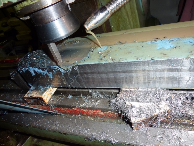

Mise en place d’un élargisseur (6 vis M8) pour la prise de la cote de l’entraxe du Y.
Le brut des deux poutres du Y.
Le brut du chariot du Y.
Avec la vis du Z.
Fraisage des bords des poutres. (Passe d’environ 3 mm)
Et là chercher l’erreur.
Celui qui trouve gagne une chupa chups à venir chercher.
Bon bin m’en vais recouper une poutre.
BOB47
Sa continue.
Avec la vis du Z.

Salut à tous,vai peut être dire une connerie,mais j'ai l'impression que la fraise descend,alors fausse manip,mauvais réglage ou que sais-je encore ,oui je sais,pas la peine de ramener ta fraise si tu ne sais pas,ben qui ne tente rien n'a rien,bon je repart
- Messages : 9868
Re: GENESIS DE BOB 47
Tu devrais développer un peut et je te livre la chupa chups dans 2 semaines.
BOB47
La première idée qui me viens, c'est que la fraise a glissée dans la pince, mais ça ne semble pas être le cas au vu des photos et ça parait trop régulier ... alors l'avance en Z enclenchée en même temps que l'avance en X ? (pas possible sur la mienne, mais je ne sais pas pour la tienne)
A la base,tu voulais fraiser le bord des poutres parallèlement au fond,et c'est partis en couil.e,j'avais aussi pensé à la fraise désserrée,mais me suis dis,non pas paussible,donc je ne vois plus qu'un mauvais réglage du bins qui fait qu'on peut ou non faire descendre tout en avençant (je ne connais pas les termes exacts des trucs machins chauses qui bougent)
arghhh galère !
pourtant, mince, tu as l'air de maitriser ton affaire, avec du bon matériel et des bons outils ; c'est très beau ce que tu fais, soigné, précis… ça promet !
La pièce a l'air bien bridée sur la table… ce serait + un décalage du Z du à une mauvaise manip du vernier (auto ?), ou trop libre et qui descends tout seul avec les vibrations…
ya plus qu'à recommencer… bon courage si tu as sous la main la matière nécessaire
Sebastian

Répondre en citant Re: GENESIS DE BOB 47
Canicule : dilatation des métaux !!!!
Alors deux gagnants.
La fraise mal serrée.
Ce que je ne comprends pas s’est que le serrage était suffisant pour la bloquée en rotation mais ne l’a pas empêcher de sortir.
J’avais déjas remarquer que la fin de la première passe était plus basse que le début et j’avais mis sa sur le fait que la fraise pouvais mal couper.
Je pense que l’hélice de la fraise a fait office de vis et que plus la longueur de celle ci engager plus elle était tirer vers le bas.
La photo est trompeuse elle a était prise une foi la fraise remise en place.
L’avance auto ? bin s’est la première chose que j’ai regarder car oui sur cette machine je peut mettre les trois axes en auto et même en rapide .
Et pour seb92 sur les grosses machine en général le Z mobile s’est la table d’où mon interrogation première en voyant la cata.
Et oui il me reste juste une longueur la faut plus que je me loupe.

Salut à tous...........alors comme ça à l'insu de notre plein gré tu as mamaillé les photos,pas bien ,j'avais commencé à compter les filets du pas de vis du système de serrage de la fraise entre les différentes photos et avais abandonner cette idée en me disant que ce n'était pas possible,donc si tu n'avais pas mamaillé,c'eut été encore plus flagrant
- Messages : 9868
Ça m'est arrivé sur la CN, et même chose, ça a continué de couper jusqu'à ce que la fraise sorte carrément de la pince et reste plantée dans le martyre.
Oui, absolument, ça fait un effet 'tire bouchon' ... c'est même pénible sur les pièces fines comme en découpe sur la CN, ça fait vibrer la pièce et comme ça la tire vers le haut, ça arrive à couper les attaches si elle sont trop fines ! C'est une des raisons qui me font utiliser des fraises à denture brise-copeaux ; ça "casse" l'hélice de la fraise et ça réduit l'effet de traction vers le haut.
Sur la Z1, je n'ai jamais 'perdu' de fraise mais par contre il m'est arrivé que ça fasse monter la pièce en usinage de profil, par exemple avec une pièce courte que tu laisse dépasser d'un coté de l'étau pour usiner le bout avec le coté de la fraise.

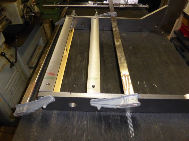

Suite à la mise en longueur de mes deux traverses petit montage a blanc.
Les deux traverses avec les deux montants.
Avec la visse
Les deux rails avec les patins
Le support d’écrous (qui va être refait)
Une ébauche du chariot des Z
Je pense faire un entraxe entre 1500 et 2000 mm entre les deux rails.
Des commentaires ?
BOB47
Avec la visse
Des commentaires ?
BOB47
bob47- complétement accro
- Messages : 2565
Points : 3345
Localisation : THONON
Un entraxe de 1500 à 2000mm
ya pas un zéro de trop ?
Du super boulot, ça promet pour la suite !
Sebastian
Sebastian
seb92- complétement accro
- Messages : 1369
Points : 1799
Localisation : 92
Non non Sebastian pas un mais deux un a chaque ligne
BOB47
BOB47
- Messages : 2565
Points : 3345

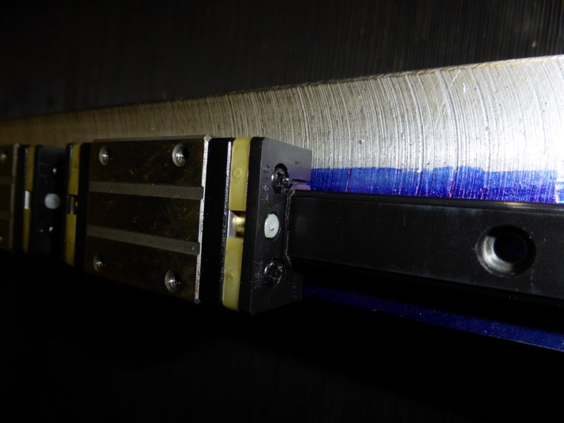

Petite avancée de la journée.
Chanfreiner les pièces a soudées.
Repositionner les pièces avant soudage.
Soudure (pas trop moches pour une foi)
Un petit coup de meule.
Présentation des rails.
Pose de la première vis.
La j’ai une petite question.
Les patins sont des NSK LS 15 y a il la possibilité de monter des graisseurs ?
Peut être à la place de la pièce en plastique blanche.
BOB47
BOB47
- Messages : 2565
Points : 3345
Oui, regarde sur ce sujet, Lulu21 en parle quelque part.
http://www.metabricoleur.com/t9616-graissage-cnc
Bonsoir et merci David
Je regarde sa demain je vais avoir le temps il me manque les écrous pour les vis de fixation des rails
BOB47
BOB47
