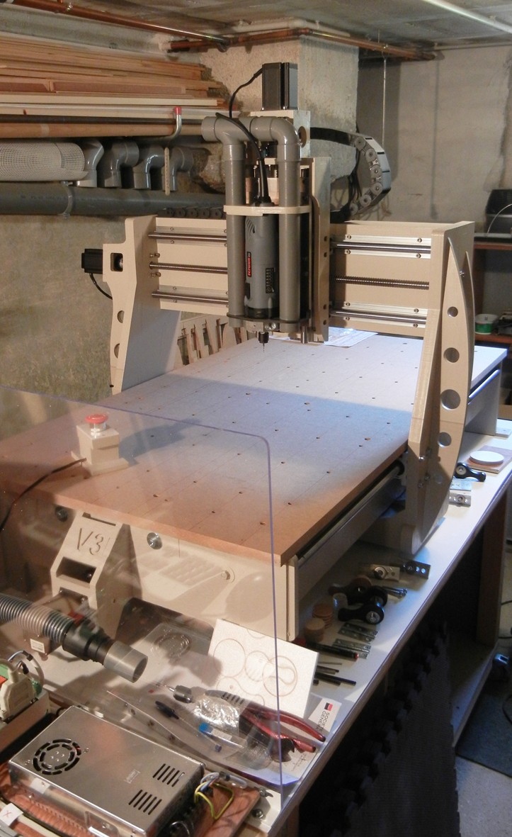

Voila...

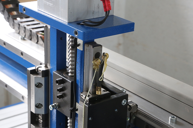

Même si elle tourne peu, je me suis inquiété du graissage de ma CNC. J'ai donc fait quelques recherches la dessus et consulté la doc Bosch Rexroth... C'est carrément imbuvable! On y lit (si j'ai bien compris!) que pour des patins 16.. ...11 rail de 15, c'est 0,4 cm3 (X1) à gauche et à droite tout les... 750km! Le tout dépendant évidemment de la charge à la quelle sont soumis les patins!
Ça c'est la théorie... Mais dans la vrai vie, comment faites vous?

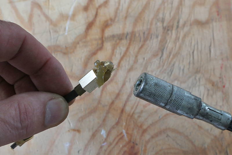

Voici la pompe que j'ai récupéré...
... et son embout.

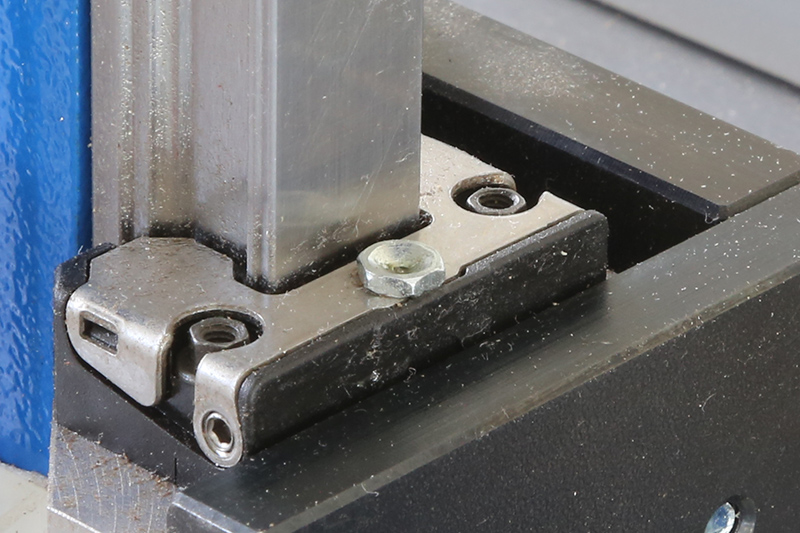

Le type de graisseur, les patins sont des 165 911 420.
Pour les graissages à gauche et à droite ça va pas être simple! En tout cas pour les X et Z.
De plus la pompe ne passe pas!
Voila la situation...

J'ai 2 pompes à graisse du même genre récupérées il y a déjà quelques années.
Je n'ai cependant pas les même besoins en graissage (juste un graisseur sur une perceuse de charpente Metabo antédiluvienne).
L'inconvénient de la miniaturisation, c'est l'accessibilité limitée aux pièces d'usure
peut-être existe-t-il des pompes coudées ou desaxées ? Ou y a-t-il un moyen de cintrer suffisamment la section de tube entre réservoir et embout sans l'endommager ?

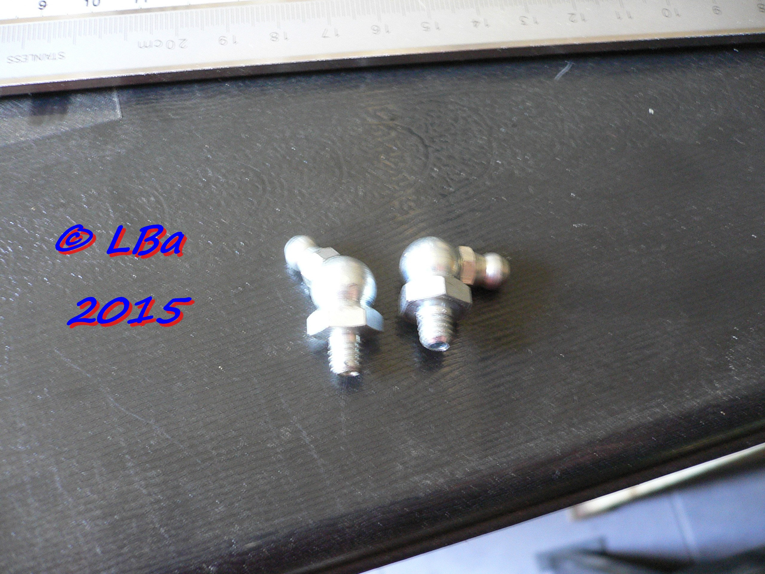

Pour le graissage de ce genre de patin , je n'utilise pas ces graisseurs pour pompe à pousser, ça ne passe jamais, même si il y a 6
positions possibles de placer les graisseurs ( ces graisseurs ne sont que sur les patins taille 15 et peut être 20 pas sur de la dernière taille)
J'utilise des graisseurs pour pompes standard , il m'arrive de mettre des graisseurs droit, coudé à 90° ou à 45 °
soumis à un droit de réserve, je ne peux mettre de photos d'exemples de montage
il nous ai de plus en plus demandé un graissage centralisé déporté
Pour ce faire, le graisseur du patin est remplacé par un raccord avec un tuyau de Ø 4mm qui va à un graisseur positionné dans un espace accessible
on y place d'ailleurs plusieurs graisseurs cote à cote sur un support
quand à la quantité de graisse, c'est deux coups de pompe il faut que l'ancienne graisse dégueule du patin

les patins en taille 25 (de mémoire, c'est ceux sur ta machine) nous sont livrés avec un graisseur droit non monté
on le met en lieu et place d'une des six vis sans tête du patin
c'est ce type de graisseur filetage en M6
souvent, ils sont remplacés par ce genre de graisseur
coudé droit ou coudé à 45 ° (filetage en M6 aussi)
je suis quand même surpris que le constructeur de la machine utilise d'autre type de graisseur (à moins qu'il y ai possibilité de choix à l'achat
chose que je ne sais pas)
il serait peut être utile de lui remonter l'information et de lui demander qu'elle pompe utiliser

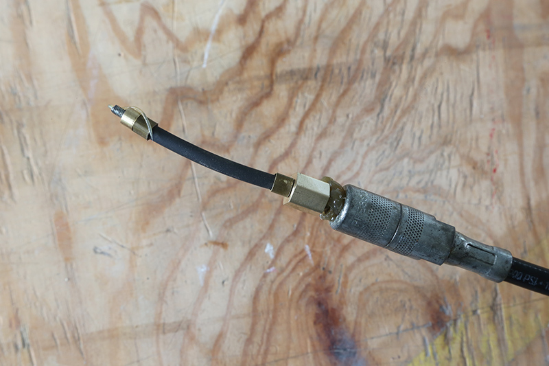

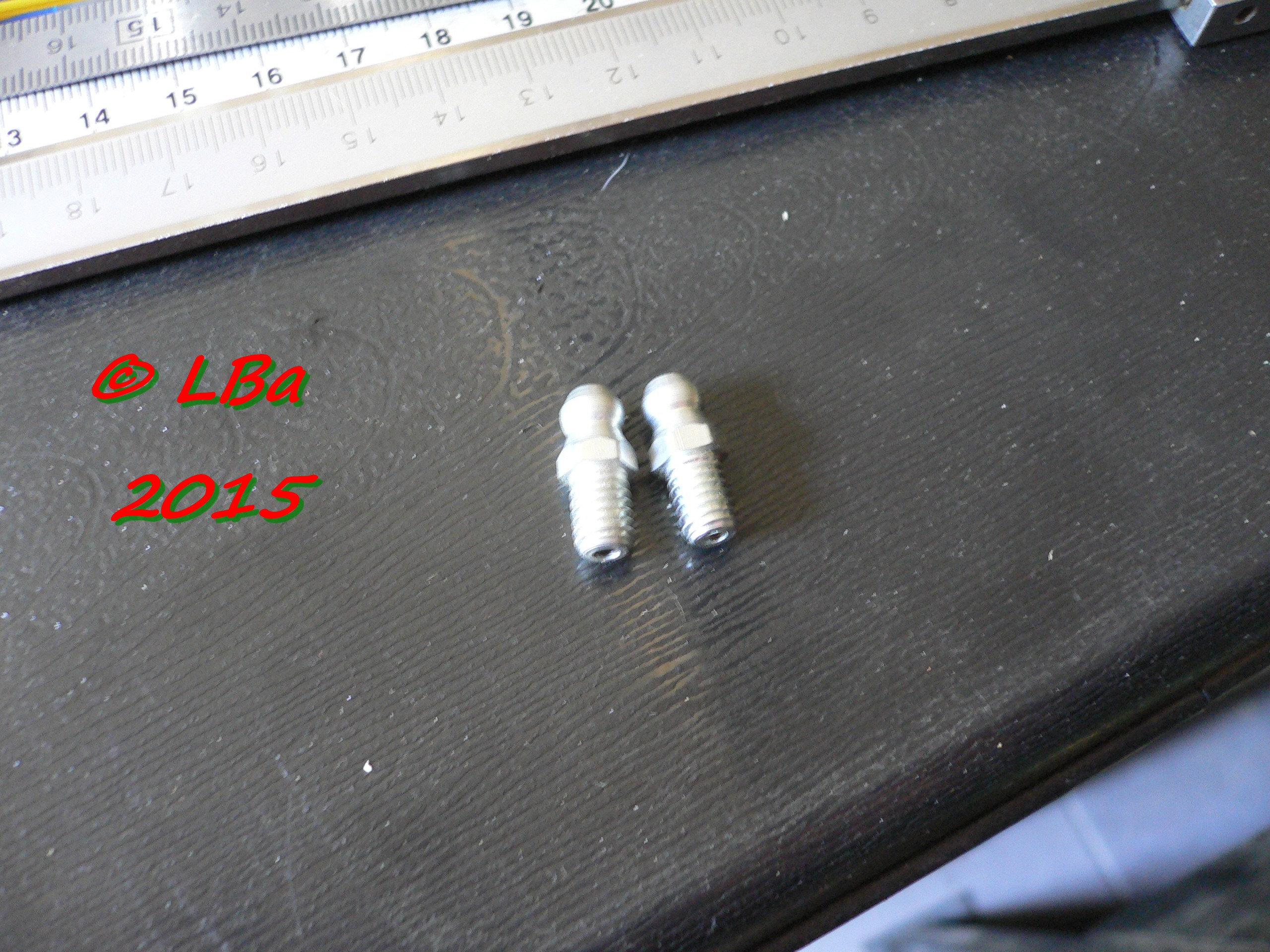

Lulu, c'est du 15 et les graisseurs sont en M3.
En tout cas merci pour tes réponses!

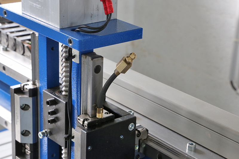

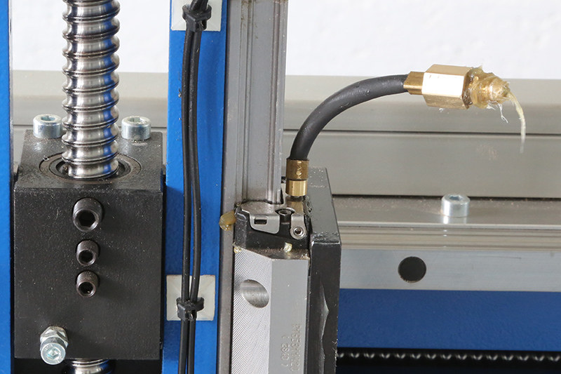

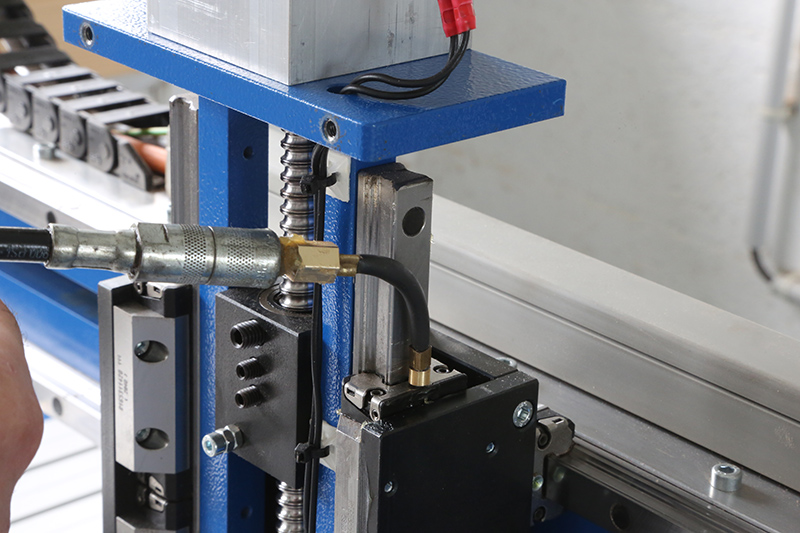

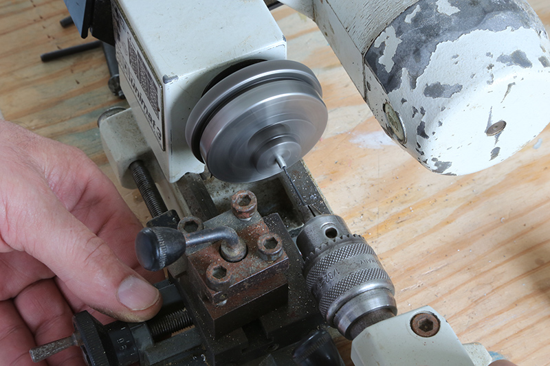

Mais c'est bon, j'ai réussi! Et ça n'a pas été sans mal!
Je me suis fais une raison, sans raccord adapté le graissage est impossible! je m'en suis donc fabriqué un...
Il me faut donc passer d'un filetage M3 à un embout graisseurs hydrauliques classique, comme celui que j'ai au bout de ma PPE à graisse!
Pour percer petit, j'ai sorti mon... petit tour! La vis de Ø3 est percé à 1.
Rien de compliqué... Deux pièces filetées et un bout de gaine de fil électrique.
Je passe donc de ma PPE à graisse, au M3.
Premier test à blanc... ça passe!
L’embout hydraulique classique.
Prêt pour le premier essai en situation...
Pas très efficace le sertissage des manchons!
Re-sertissage, et re-essai...
Cette fois c'est bon, la graisse à dégueulée!
Bonne soirée,

je croyais qu'elle était équipé en taille 25
pour de la taille 15, j'ai pas mieux comme solution !
un raccord pneu M3 tuyau de Ø 4 mm un autre raccord pneu en 1/8 tuyau Ø 4mm sur un manchon 1/8 et un graisseur de 1/8 de l'autre bout
du manchon, c'est notre bricolage pour graisser les patins lors de leur monte (après comment fait le client, bein j'en sais rien )
à + Lulu
Ps : evidemment bien sur, cela oblige à démonter le graisseur en place, à graisser et à remonter le graisseur

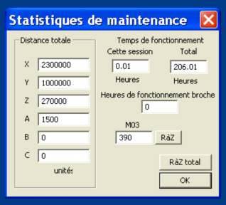

C'est marrant, le même sujet est paru sur le forum Cambam
http://www.cambam.co.uk/forum/index.php?topic=4966.0

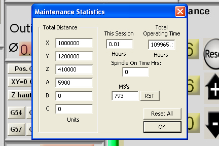

Pour connaitre la distance parcourue par chaque axe, il y a une option dans Mach3
C'est indiqué en mm, et on peux remettre les compteurs à 0 via le bouton RESET ALL
Re: graissage CNC
oh bein si dans le Mach, il y a la distance parcourue des axes, ne reste q'une alarme à mettre à 750 Km et on peux dormir sur les deux oreilles !
à + Lulu

Merci David!dh42 a écrit:Pour connaitre la distance parcourue par chaque axe, il y a une option dans Mach3C'est indiqué en mm,
Option intéressante, c'est toujours bien de savoir ou on en est! Mais avant que le Z ne fasse ses 750km, je pense que ça va prendre un peu de temps!

je viens contrôler les données d'utilisation de ma cn… je ne me doutais pas d'une utilisation si longue
juste une question sur cet affichage :
je n'ai pas trouvé où l'on peut régler les unités de distances parcourues (en mm, cm, hectomètres, km )… à part le temps d'utilisation qui est spécifié en heures
Quand au temps d'utilisation, il indique réellement la durée de fonctionnement machine ? ou sa totalise le temps d'ouverture de mach3 ?
un aperçu du print écran
Que veux dire le code MO3 ?
merci David

Seb, à quel endroit as-tu trouvé cette maintenance ??

Bonjour Hervé,
Comme montré par David, page précédente
dans mach3 : menu déroulant = opérateur --/-- ligne = temps machine
la fenêtre s'affiche
En relisant le texte de David, les courses de chaque axe sont données en mm.
Bonne vérif
tu risque d'être surpris… comme moi
Sebastian

Bon ben... j'y suis pas encore au 750Km!
Et si je continue à ce rythme, je ne suis pas prêt de les voir!
Un des graisseur du Y:
Aucune clé de passe! et c'est la même chose pour X. J'ai réussi à les avoir en les débloquant d'un léger coup de chasse goupille, puis en les faisant tourner avec la pointe d'un petit tournevis.
Le flexible renforcé par un ressort et de la gaine thermorétractable, à quand même lâché... avec le montage d'hier, je n'ai réussi qu'à en faire un...
Nouvel essai avec de la gaine thermo en remplacement de la gaine électrique.
Cette fois c'est bon, j'ai pu tout graisser sans problème!
Les graisseurs ne sont pas remontés, ils sont remplacés par de simple vis en guise de bouchons.
Voici ce qui illustre ce que je disais hier à propos du manque de place... Le graisseur est du coté de la plaque du châssis.
J'ai également graissé les écrous des vis, mais là ce sont des graisseurs plus classiques, identiques à celui que j'ai utilisé sur le flexible.

le temps d'ouverture de mach3 il me semble.
Le nombre de démarrages de la broche. (commande M3 du Gcode)
Note: le temps de fonctionnement de la broche ne semble pas fonctionner ... pour ma part j'ai fait une bidouille en VBS pour ça

par contre… t'as un paquet d'heure (de vol ) de temps mach3 au compteur :lil: on ne vois pas la virgule

Pour le temps d'utilisation de la broche, j'ai une broche kress ; je l'ai câblée pour qu'elle démarre automatiquement à chaque lancement d'opération ; par contre le réglage de la vitesse, c'est bibi à la main qui le fait
Quand elle claquera (le + tard possible j'espère) je la remplacerai peut-être par une schunner (en croisant les doigts pour une série fiable) ou une watercooled… on verra.
C'est donc pour ça que son temps d'utilisation n'est pas comptabilisé.
Sinon, tu confirmes que les unités de distances sont bien en mm ?

Salut David,
Effectivement, c'est très différent!
Au fait, c'est quoi ta machine?
Il y a des soucies avec les Suhner?seb92 a écrit:...je la remplacerai peut-être par une schunner (en croisant les doigts pour une série fiable)...
Oui
Quel que soit le montage, le compteur est censé démarrer lorsque le Gcode envoi un m3 ou un m4 (marche broche CW ou CCW) et s’arrêter lorsqu'il rencontre un m5 (arrêt) ... mais ça n'a jamais fonctionné, sur aucune version de Mach3 ..
Pour la Kress, elle tient le choc !! .. les charbons tiennent environ 200h si utilisée "à fond" (24000 tr) ...et bien sur ils dures 2x plus longtemps si tu tourne à 50% de la vitesse. (et il y a une sécurité)

il me semble que Athanase a de sacrés problèmes avec la sienne qui chauffe anormalement au niveau du nez de broche (voir son sujet)
J'ai une super machine tout bois hyper précise (j'ai fais un sujet "cnc seb et ses périphériques" ) dans cette rubrique.
Depuis cette photo, l'électronique est dans un boitier… l'aspiration est terminée… et quelques autres améliorations…
J'en est un peu bavé pour le montage de ce kit et fiabilisé le tout à ma sauce… mais le résultat est au rdv ; je tiens le 4/100e de la cote sur du pvc, et quelques premières pièces en alu…
Sebastian
