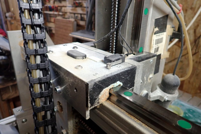

Sur les conseils du précédent proprio, j'ai entrepris le nettoyage-graissage de la Makko. Le dernier entretien remonte à il y a un an.
Démontage des caches latéraux pour accéder aux glissièrees et graisseurs. Apparemment, les Makko sont plus accessibles que les BZT.
Et voilà la dame dans son plus simple appareil.
![CNC : quelle quantité au graissage ? P3251416](https://i.servimg.com/u/f41/14/93/09/38/p3251416.jpg)
![CNC : quelle quantité au graissage ? P3251417](https://i.servimg.com/u/f41/14/93/09/38/p3251417.jpg)

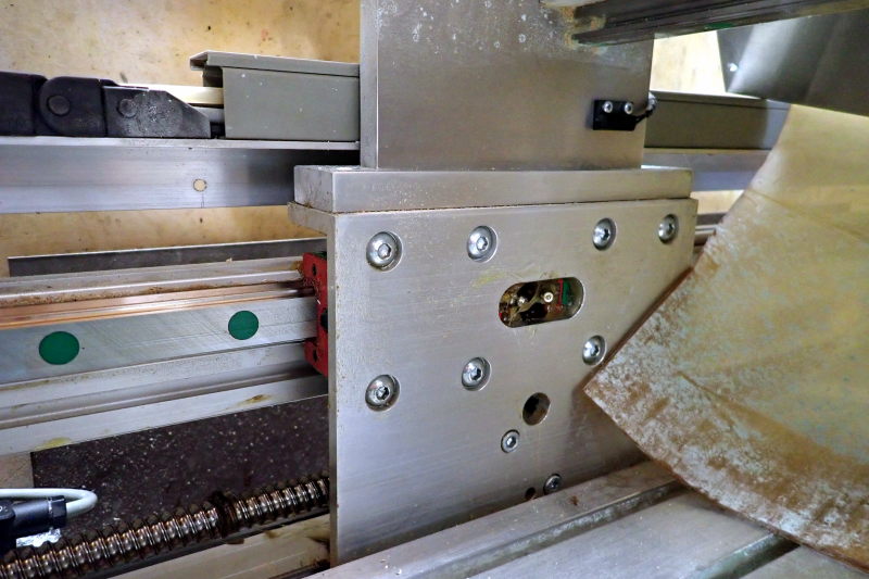

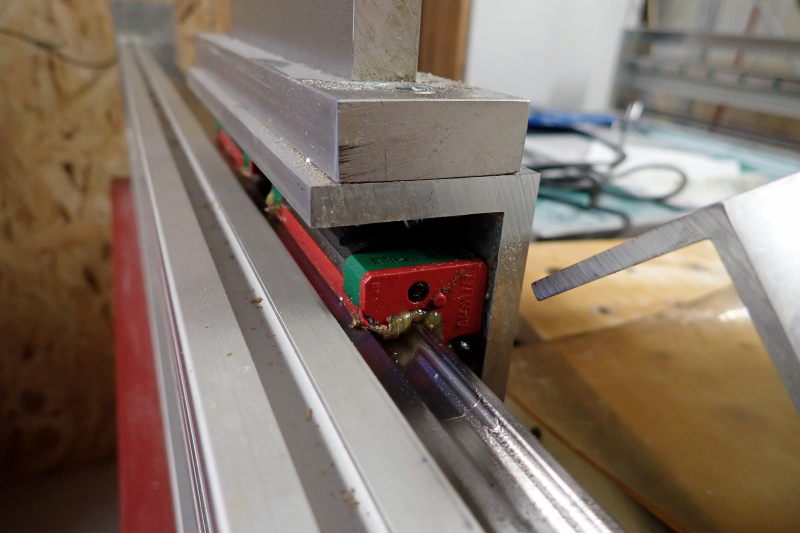

Les 2 graisseurs des patins et celui de la vis à bille du Y
![CNC : quelle quantité au graissage ? P3251418](https://i.servimg.com/u/f41/14/93/09/38/p3251418.jpg)

Alors, je ne sais pas comment vous vous y prenez, mais en deux temps trois mouvements, j'ai vidé la cartouche de graisse
![CNC : quelle quantité au graissage ? P3251410](https://i.servimg.com/u/f41/14/93/09/38/p3251410.jpg)
Sur la notice, ils disent de pousser la graisse jusqu'à voir apparaître la nouvelle
![CNC : quelle quantité au graissage ? P3251415](https://i.servimg.com/u/f41/14/93/09/38/p3251415.jpg)
L'inconvénient, c'est que je n'ai fait que les 6 graisseurs du Y et un seul du X.
Bien sûr, la cartouche de 70 g n'était pas bien grosse
