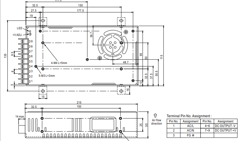

Concernant les produits que tu cite ; à tu réellement besoin de changer les moteurs d'axe ? ... ils sont peut être de meilleur qualité que ceux que tu envisage (même si les leadshine sont de bons produits)
Pour les drivers, il n'y a pas vraiment d’intérêt à mettre des 5.6A pour des moteurs 4A ; des Leadshine DM542 suffiraient et ils sont bien moins cher
https://www.sorotec.de/shop/Digital-Driver-DM542EU-Digital.html
Je trouve l'alim un peu faible, je passerais plutôt sur une 6.7A 48V (320W) surtout qu'il y a le moteur de la tourelle porte outils dont tu ne parle pas.

Toujours une 48V 6.7A (320W) pour l'alim driver et BoB
https://www.sorotec.de/shop/Power-supply-48V-320Watt-6-7A.html
Pour l'UC400ETH, il faut une petite 24V ; il faudrait voir sur la doc de l'UC400 s'ils donnent une puissance conseillée.
Il faut voir aussi comment sera alimenté l'électro aimant du changeur d'outil ; en quelle tension fonctionne t'il et quelle puissance nécessaire ... à moins qu'il n'ai déjà son alim indépendante du reste.

l'alimentation que tu me proposais , a trois sorties en 48V : deux pour les drivers et une pour la BoB .Toujours une 48V 6.7A (320W) pour l'alim driver et BoB
