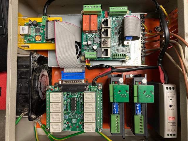

j'ai enfin tout reçu !
je suis en train de tout installer dans un coffret métallique étanche . j'ai longtemps réfléchi à l'organisation la plus judicieuse de l'électronique , et tout le matériel dans un coffret 30 cm sur 30 cm c'est pas évident .
dés que j'ai fini je fais des photos .

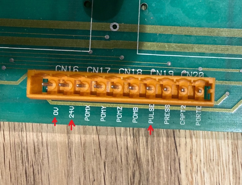

sur la 2ieme image, il semble pourtant bien alimenté entre le +24V et la Masse, tout comme les capteurs de position (référencement), et je suppose que tu garde ces capteurs, donc il faut alimenter ta carte en 24V pour pouvoir faire fonctionner tout ça ; par contre attention pour les capteurs de position il faut des PNP pour cette carte ; à vérifier que ce sont les bons que tu a. Je ne pourrais pas vraiment t'aider question électronique, ce n'est pas mon rayon

voici une photo de la connexion de l'ancienne carte . le capteur optique était branché sur les bornes repérées en rouge , dont 0v / 24V / et puls broche
pour ce qui est des capteurs fin de course , ce sont juste de contact électromécanique industriel réf XCMF110 , dont inadaptés je suppose ?
Non, c'est plutôt de la bonne cam ces fins de courses (matos industriel) ; surement plus précis que les simples switch que j'ai sur ma machine !, je pense que tu peux les garder.
à brancher entre 1 et 2 de X3 pour X et entre 5 et 6 de X3 pour Z
Ok, donc sous réserve que j'ai bien compris le fonctionnement, pour un branchement sur Home4 de X3 utilisée comme index.
0V va sur le -V de l'alim (masse)
24V va sur la borne 7 de X3
pulse va sur la borne 8 de X3

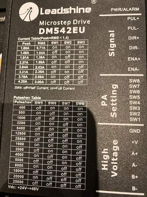

les moteurs PAP suivant les données donne 1.8 A et fréquence des pas 400 demi-pas
donc sur le driver conbinaison des swicths ? :
SW1 on
sw2 off
sw3 on
sw4 ????
sw5 off
sw6 on
sw7 on
sw8 on

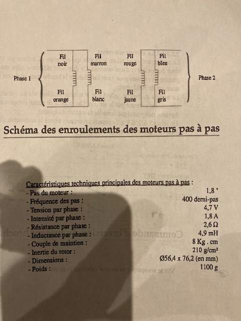

ensuite pour les branchements des fils je ne sais pas comment ... la combinaison suivante ?
A+ phase 1 noir et marron
A- phase 1 orange et blanc
B+ phase 2 rouge et bleu
B- phase 2 jaune et gris

bonsoir ,
agencement de l'électronique :
pour alléger , aérer j'ai superposé la BoB (d' une distance de 4cm ) sur l'alimentation 48 .
la carte port // de relais supplémentaires superpose le redresseur de courant 230v ac/dc ( pour l'alimentation de la bobine qui pilote le changement d'outil ) .
toutes les sorties 0v des alimentations sont reliées à la terre ( pour limité le volume de fils , j'ai connecté le 0V de l' UC400ETH par une épissure , directement à la terre ).
la seconde carte installée , avec les nappes de connexion .

Ok pour 1,2 et 3
le 4 tu peux le mettre sur OFF pour n'avoir sue 50% du courant dans le moteur lorsqu'il est en maintient (qu'il ne tourne pas), ça évite qu'il chauffe.
pour les autres, tu est réglé sur 400 pas/tours, mais rien ne t’empêche de choisir un réglage avec plus de µpas afin d'avoir une rotation plus "lissée" ; c'est au niveau de Mach3 que tu devra calculer le steps/per pour tenir compte de ce réglage. 1600 ou même 3200 pas/tour serait plus approprié.
C'est OK pour les branchements des bobines.

bonsoir , koko 57KOKO 57 a écrit:Salut JP...........travail de titan par ici ,juste pour ma culture personnelle,c'est quoi le bins noir,carré sur la tôle,juste à droite du ventilo,pont de Greatz ou potar
oui c' est le pont de diode pour redresser le courant , je l'ai monté sur une plaque de celeron (isolant ) , normalement , me semble t'il , il devrait avoir un refroidisseur , mais comme il sera alimenté sporadiquement par impulsion et moins d'une seconde , je pense qu'il ne chauffera pas .
