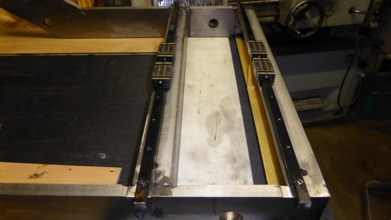

Donc la suite
Pose des rails de guidages du Y
0.04 de défaut de parallélisme
Mais la ou cela ne vas pas s’est 0.5 sur la surface
Donc remontage sur la fraiseuse et réalisation d’une passe sur la surface de portées des rails
Vais finir monsieur muscle
La logique aurais voulue que je commence par sa et que les rails viennent contre le font et le bord de la rainure bref sur ce coup la je me suis planter
Âmes sensibles s’abstenir
Première passe
Début de la deuxième
Poser sur l’établi après ébavurage
Repose des rails
0.02 de défaut de parallélisme et 0.07 sur la surface (la je pense que sa doit être bon)
Prochaine étape réalisation du chariot du Y
Bonne soirée
BOB47
Donc la suite
Première passe
Repose des rails
Bonne soirée

bonjour BOB,
Juste une petite question de béotien !!
Je comprend très bien tes mesures de parallélisme entre tes rails,
Mais comment tu mesures ta surface ? je veux dire , comment sauf avoir un
marbre de bonne dimension tu peux mesurer le fait qu'un rail "monte " plus
par rapport à l'autre ?
C'est une question que je me pose sans arrêt ! je fabrique une petite cnc, mais
je ne sais pas comment vérifier la "montée " ou " descente " d'un guidage par
rapport à l'autre !!
Hervé

Bin je ne sais pas ci ma méthode est bonne mais je met le comparateur sur un chariot et la pointe du comparateur sur l’autre rail.
Et je balade le chariot sur toute la longueur du rail.

et pourquoi cette méthode serait elle pas bonne ?
en tout les cas, c'est celle que j'applique régulièrement

Oui, montage soudé ... difficile de garder quelque chose de plat avec une précision compatible avec un guidage de ce type .. je pense que si je devais construire une machine "acier", il n'y aurait pas de soudures, tout le montage serais vissé, puis goupillé une fois le montage parfaitement "dégauchie".
Je trouve que ça fait beaucoup 0.07 ... c'est sur quelle longueur ?
Tu m'étonne ! ... il doit plomber le bestiau !! ... gaffe au dos !
Re: GENESIS DE BOB 47
Autant que ça me faisait peur au début du post, autant ça devient passionnant
David, 0.07 ça ne fait même pas 1/10mm sur la largeur, ce n'est pas si dramatique, moi je n'y prêterais pas attention pour le moment il pourra rectifier ça avec du clinquant une fois monté et serré.
Je me demande quand même si la table sera assez rigide

Alors dans ce cas je vais continuer
Merci lulu

Oui David
Ou alors tout souder et fraiser la total en fin de travail avec le fraiseuse qui vas bien
Les 0.07 s’est sur une longueur de 600 mm
Maintenant si vous penser que cela fait beaucoup je peux voir si avec un grattage je peux rectifier le tire
Pour le dos trop tard
BOB47
Oui David

Bonsoir à tous, ou bonjour !!
Bon sang !! pour ne pas dire autre chose !! pourquoi n'y ai-je jamais pensé ?????
Parce que suis vieux ou parce que je suis c.n ??
La solution est tellement simple !!
Par contre moi, avec mes guidages ronds, les chariots tournent comme ils veulent sur
le guidage et là .... le comparateur ben l fait ce qu'il veut !!
Hervé

Le risque c'est que la machine travaille hors d'équerre. Il faudra prévoir de pouvoir régler ça une fois la machine montée.
Je ne vois pas comment faire d'autre.
Ici on parle de 0.07mm sur 600mm, à moins d'avoir une équerre de précision assez grande qui coûtera 1/4 du budget de la CN et des yeux de lynx comment régler ça parfaitement?
Je ne veux pas dire par là qu'il ne faut pas s'en soucier mais j'aimerais, pour moi même, avoir la réponse, je serais confronter au même problème quand je ferais la mienne qui sera aussi sur des rails ronds.

Dans mon cas je réglerais la perpendicularité à la pose du portique
Les 0.07 s’est sur le dessus du rail même avec un équerre sa le fait pas ou avec une règle a fil de précision
Pour le réglage des rails ronds la solution serais peut être de monter un rail comme les miens
(Ou tout autre barre rectifiée) entre les deux barres rondes pour s’en servir de référence et le démonter par la suite.
Le même problème se posera pour la vis
Bon sa ne règle pas mon problème donc lulu si tu passe par la …………

bob47 a écrit:
Bon sa ne règle pas mon problème donc lulu si tu passe par la ………… :
BOB47
je passe mais n'est pas vu, pas compris le problème ?
les 0,07 de défaut de planéité ?
à + Lulu
Lulu 21 a écrit:
BOB47
à + Lulu
oui oui
BOB47
bob47- complétement accro
- Messages : 2565
Points : 3345
Localisation : THONON
Pris la décision de déposer un rail et commencer un grattage cette après midi.
Avec un peut de bol j’aurais fini demain soir.
Maintenant je me dis que je vais avoir un rail plus bas que l’autre de presque 0.1
BOB47
BOB47

Est-ce que je dit une connerie ou bien que tes 0,07 tu les éliminerais
avec le surfaçage de ton martyr ? ( ne pas taper ! )
Hervé
Hervé

Hervé-34 a écrit:Bonsoir,
Hervé
Non a ce niveau la s’est un problème d’alignement qui joue aussi sur la durée de vies des patins et du frottement (point dur)
Un peut comme deux roulements monter sur un axe ou des supports tordus
(Petit rappel toutes question est bonne à poser)
BOB47
Toutes mes excuses !! je te cite :
Bon, le 0.02 c'est le parallélisme la distance entre les deux rails c'est ça ?
Mais ce que tu nommes " la surface " c'est un rail qui monte plus que l'autre ? c'est ça ?
Mais pourquoi tu penses que 0.07 peut faire " très mal " travailler les patins ?
Merci à toi,
Hervé
Merci à toi,
Hervé

Il faudrait regarder pour les tiens, mais il me semble que j'avais vu un datasheet pour les guidages HIWIN ou les défauts maxi d'alignement par mètre étaient précisés ; peut être même Lulu les connait il par cœur à force d'en monter
