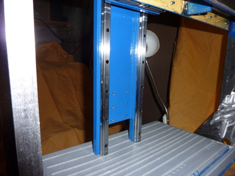

Juste mise en peinture des faces difficiles d’accès après montage.
Peinture V33 bleu Bretagne ral5010 pas trouver d’hammerite dans la gamme de couleur que je voulez.
Dans le coin s’est un peut le trou du luc du monde. Evil or Very Mad
GENESIS DE BOB 47 - Page 10 P1100124
GENESIS DE BOB 47 - Page 10 P1100125
Et première mise en situation. Very Happy
GENESIS DE BOB 47 - Page 10 P1100126
GENESIS DE BOB 47 - Page 10 P1100127
GENESIS DE BOB 47 - Page 10 P1100128
Mes interrogations sur les courroies reste d’actualité. scratch  study  Question

Bin pour le plafond s’est simple me suis absenter le matin ou les massons on couler le dallage résultat une hauteur de plafond de 2.15m cela fait 30 ans que je les maudi. Twisted Evil  Twisted Evil  Twisted Evil  Twisted Evil
S’est pas le tous mais sa ne m’avance pas plus pour le chois de mes courroies  scratch

Pour moi grosse avancée
La vis du Y est posé  cheers
Adaptation du support d’écrous
GENESIS DE BOB 47 - Page 10 P1100215
GENESIS DE BOB 47 - Page 10 P1100216
GENESIS DE BOB 47 - Page 10 P1100217
Taraudage des fixations du palier arrière
GENESIS DE BOB 47 - Page 10 P1100218
Pose du palier arrière.
GENESIS DE BOB 47 - Page 10 P1100219
Palier arrière poser avec une poulie provisoire.
GENESIS DE BOB 47 - Page 10 P1100220
GENESIS DE BOB 47 - Page 10 P1100221
Palier avant posé.
GENESIS DE BOB 47 - Page 10 P1100222
Palier avant avec son cache poussières.
GENESIS DE BOB 47 - Page 10 P1100223
GENESIS DE BOB 47 - Page 10 P1100224
Le brut pour le support moteur du Y.
GENESIS DE BOB 47 - Page 10 P1100226
