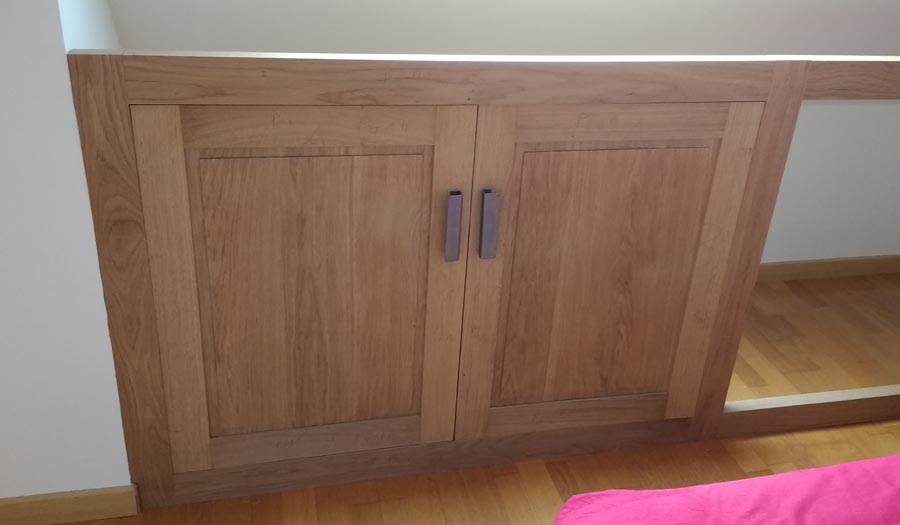

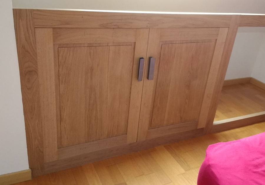

Voici donc mes poignées :
[en cours] placards en sous pente - Page 4 Placard_43
[en cours] placards en sous pente - Page 4 Placard_44
Qu'en pensez vous?

Message  meles Dim 24 Sep 2017 - 18:07
elles sont finies comment ?
Tu veux les rendre plus noires ? un coup de chalumeau ? ou tu les oublie dans une bonne flambée !

Message  punk_sportif Dim 24 Sep 2017 - 19:54
Ben pour moi, c'est du métal...
Sur le site c'est mis : Composition : Zamack vieilli.
http://www.alinea.fr/F-44199-poignees/P-15178-linea-kitchen-lot-de-2-poignees-finition-vieillie-pour-meuble-de-cuisine---entraxe-96mm
Ca ne tache pas un peu une fois que c'est flambé?

Message  sangten Dim 24 Sep 2017 - 19:55
ouais, alors pas de chalumeau, et encore moins dans la cheminée. Sauf si tu veux leur donner une forme à la Dali...

Message  meles Dim 24 Sep 2017 - 19:59
A oui, le zamack va pas aimer le chaud ! Je pensais que c'étais de la bonne ferraille !

Message  punk_sportif Dim 24 Sep 2017 - 20:38
Je suis quand meme étonné de ne pas avoir trouvé cette forme de poignée toute simple en noir. Je l'ai vue, mais à 9€ HT l'unité... La j'ai payé 10€ TTC pour 2...
Vais voir si je me rabats sur un autre modèle et garder celles ci pour un futur projet...

Message  meles Dim 24 Sep 2017 - 20:38
un coup de peinture en bombe, mate ?

Message  Jerome41 Dim 24 Sep 2017 - 21:46
Ta réalisation est très réussie, j'aime beaucoup!

Message  bricoleux Dim 24 Sep 2017 - 21:54
bonsoir,
on peut toujours tenter de faire mieux, et être perfectionniste n'est à priori pas un défaut.
mais dans ce cas je pense que le résultat, globalement, est impec, vraiment bien !
quand je revois la première mouture ...
pour moi, ces poignées ne déparrent absolument pas ton travail, amha tu peux franchement laisser cela ainsi. .

Message  KOKO 57 Dim 24 Sep 2017 - 22:16
Salut Punk sportif et tous............pareil la même chose que les autres,il est très chouette ton placard cheers ,et pour les poignées,ce n'est qu'une histoire de gouts........

Message  Scorpio Dim 24 Sep 2017 - 22:22
beau travail tes portes , je trouve ça très beau, très épuré , super !
Pour les poignées , j'aime bien l'aspect métal , le noir risque d'être trop contrasté
à mon avis .

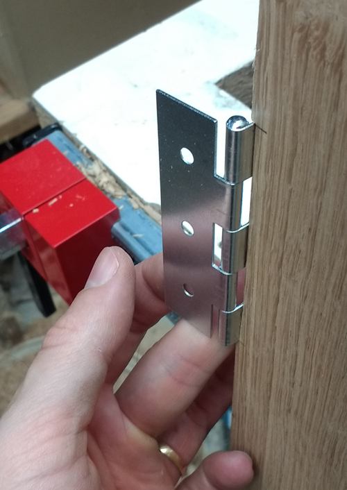

Message  punk_sportif Sam 30 Sep 2017 - 13:25
Je suis en train de poser mes charnières... Et la, je suis assez étonnée :
Pour tracer les emplacements des charnière, j'ai plaqué l'axe contre le chant de la porte. J'ai ensuite défoncé au ciseau.
Et voila tout ce qui ressort de la porte :
[en cours] placards en sous pente - Page 4 Placard_45
Ca me semble énorme et pas très joli...
Il faut insérer un petit peu l'axe dans l'emplacement des charnières?
punk_sportif
punk_sportif
Messages : 617
Points : 724
Localisation : 35
[en cours] placards en sous pente - Page 4 Empty Re: [en cours] placards en sous pente
Message  bricoleux Sam 30 Sep 2017 - 13:36
ces charnière là sont faites pour être placées entre le chant de la porte et l'ébrasement.
porte fermée, on ne voit que le cylindre, qui est normalement dans un défoncage quart de rond.
Messages : 3700

Message  punk_sportif Sam 30 Sep 2017 - 14:44
Je ne vois pas bien ce qu'apporte le défoncage quart de rond dans cette situation.
Bon, je vais inséré jusqu'au centre de l'axe de rotation. Je crois que c'est ce qu'on m'avait dit en stage.
punk_sportif
punk_sportif
Messages : 617
Points : 724
Localisation : 35
Message  bricoleux Sam 30 Sep 2017 - 15:44
dans cette situation, rien, évidemment !
Messages : 3700
