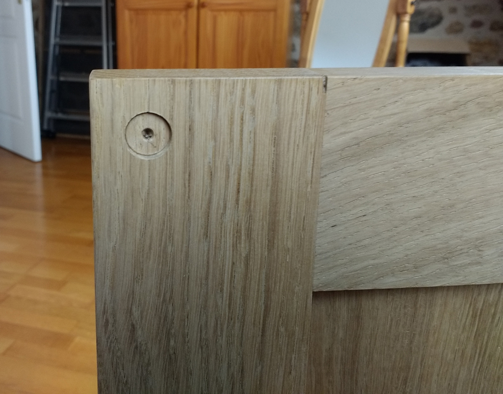

Message  punk_sportif Mar 1 Mai 2018 - 9:45
Il y a des réalisations qui prennent encore plus de temps que des tréteaux... Dans quelques jours, ca fera 1 an que je m'y suis lancé... Et le plus compliqué reste à venir ! Je vous explique ça dans un instant. Tout d'abord, un petit bricolage simple : les butées de porte :
[en cours] placards en sous pente - Page 8 Placard_57
Simple... mais je me suis quand même planté en perçant trop bas la première fois ! sinon, les vis auraient été prises trop bas dans la traverse :
[en cours] placards en sous pente - Page 8 Placard_58

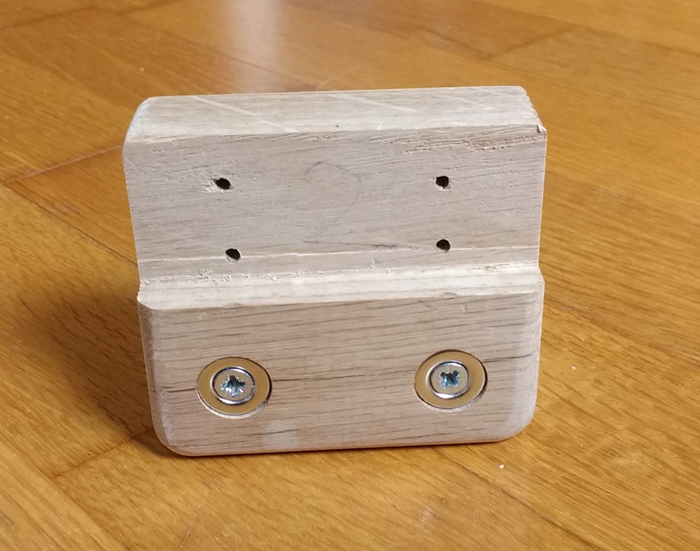

Un petit trou dans les portes :
[en cours] placards en sous pente - Page 8 Placard_59

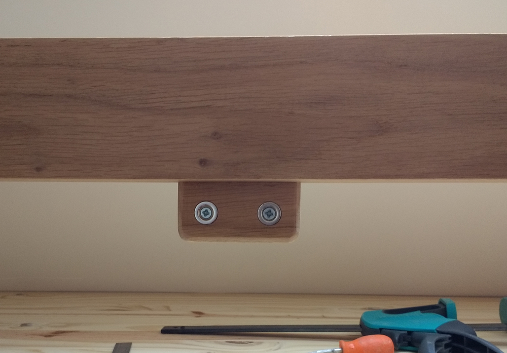

L'aimant dans la porte :
[en cours] placards en sous pente - Page 8 Placard_60
et finalement, tout ca n'était pas assez en contact pour un bon maintien. J'ai du rajouter une rondelle pour faire ressortir un poil la rondelle de la butée, et ca finit par tenir correctement.
Finalement, je n'ai pas de photos de l'ensemble, mais mes portes ne sont pas si voilées que ca... J'ai tout de meme un décalage en bas d'un gros millimètre environ.

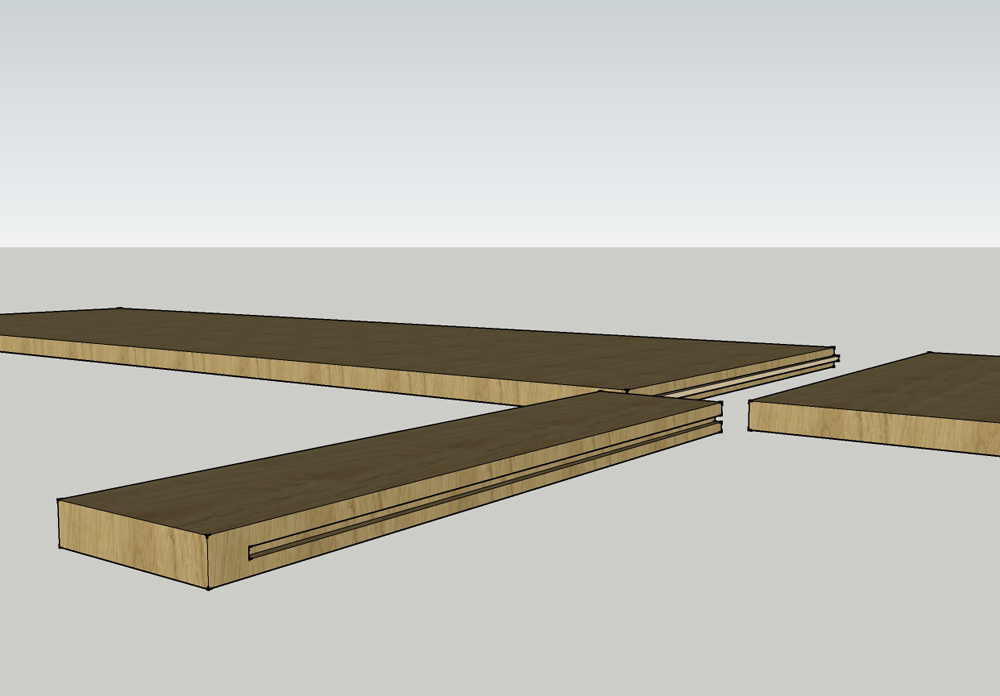

J'assemble mes plateaux par fausses languettes. Je me retrouve avec des désaffleures que je pense avoir à la ponceuse à bande. Je n'ai pas de photos de mes plateaux, mais je les trouves assez beaux individuellement. Par contre, cote à cote abouté, je ne suis pas certain du résultat. Je n'ai pas encore pu tester, j'en ai encore un qui est sous presse depuis au moins 10 jours... Hé oui, j'ai du mal à trouver du temps pour bricoler.
Bref, pour le moment, de petites difficultés rencontrées, mais ca se fait... Arrive le réel problème !
Forcément, les angles de mon renfoncements de sous pentes ne sont pas à 90° et ma sous pente n'est pas droite.
Avec une planche d'aglo, je découpe des angles 91°, puis 93° puis environ 92°... je tatonne jusqu’à trouver l'angle correct. Avec la sous pente, difficile de placer correctement une fausse équerre...
Par contre, ca sera impossible d'avoir mes 2 plateaux parfaitement jointifs. Alors voila comment je compte procéder :

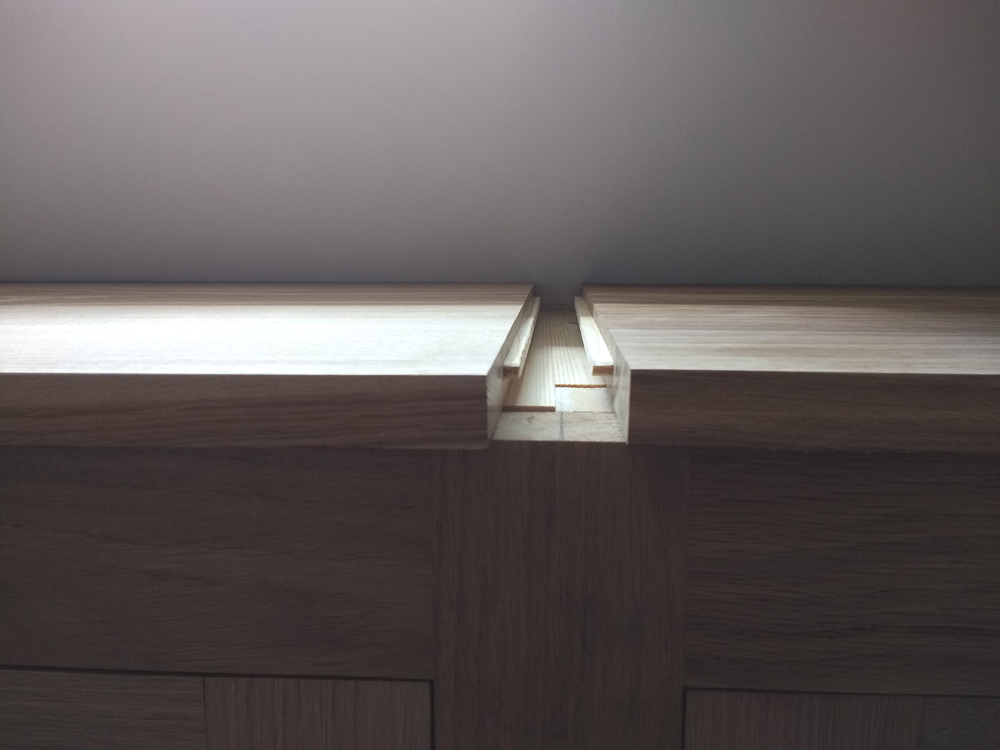

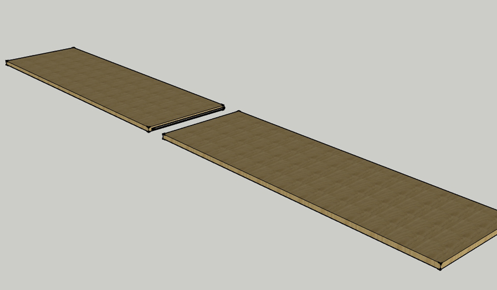

J'ai donc mes 2 plateaux :
[en cours] placards en sous pente - Page 8 Placard_61
Dans lequel je pense y insérer des fausses languettes dans le bois de bout :
[en cours] placards en sous pente - Page 8 Placard_62
Pour y insérer ensuite, une pièce de jonction :
[en cours] placards en sous pente - Page 8 Placard_63
Peut-être meme que cette pièce devrait être un poil conique ?
Bref qu'en pensez vous? Pour le moment, j'ai juste mes 2 plateaux qui ne sont pas encore à dimension, donc tout est encore envisageable.

Message  BILL51 Mar 1 Mai 2018 - 16:27
bonjour  punk_sportif.
punk_sportif. a écrit: J'ai du rajouter une rondelle pour faire ressortir un poil la rondelle de la butée, et ca finit par tenir correctement.
normalement le menuisier  n'entaille pas le le bois sur la porte.(gain de temp )la vis de maintien sur la prote n'est pas serrée,il faut que cela tourne avec les doigts.
https://www.leroymerlin.fr/v3/p/produits/lot-de-2-loqueteaux-magnetiques-plastique-hettich-l-27-x-l-16-mm-e22624
https://s1.lmcdn.fr/multimedia/de1401151127/200bc55770eb6/67557931_1_1.pdf
[en cours] placards en sous pente - Page 8 Ql0d

[en cours] placards en sous pente - Page 8 Empty Re: [en cours] placards en sous pente

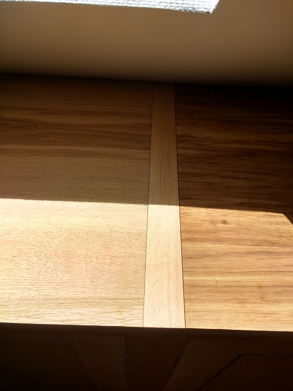

Message  punk_sportif Mar 1 Mai 2018 - 20:32
Effectivement, j'ai hésité à serrer afin de laisser un peu de jeu pour que ca "plaque" mieux sur l'aimant... M'enfin, comme c'est actuellement, ca me convient.
Bon sinon, voici un appercu de mes plateaux (niveau couleur, l'appareil n'est pas top... ) :
[en cours] placards en sous pente - Page 8 Placard_65
[en cours] placards en sous pente - Page 8 Placard_66
[en cours] placards en sous pente - Page 8 Placard_67
Je trouve les 2 plateaux cote à cote assez moyen... mais finalement, avec un pièce de jonction avec le fil du bois perpendiculaire, ca sera sans doute mieux.
Bon, je suis quand meme sceptique sur un assemblage par fausses languettes en bois de bout (épaisseur de plateau 21 et languette de 5)... Si quelqu'un peut me donner son avis, ca me rassurerait...
Message  meles Mar 1 Mai 2018 - 23:54
Hello, je vois pas trop ce qui t'inquiète sur le fausse languette ?
C'est pas une piste de danse ton plateau, les contraintes vont être raisonnables, y'a pas de raison que ça casse. Tu fait la fausse languette en CP de 5 mm ?

Message  BILL51 Mer 2 Mai 2018 - 7:41
pour la languette je préconiserais du 8 mm.(6.5 / 8 / 6.5 )
[en cours] placards en sous pente - Page 8 G7c4
avec cette combine pour le serrage cela peut se faire sur place
[en cours] placards en sous pente - Page 8 8euq
bien sur, un essai avant .
Message  punk_sportif Mer 2 Mai 2018 - 8:48
Mes languettes sont effectivement en CP de 5mm.
Bien vu pour la quincaillerie de serrage, je n'avais meme pas pensé à ce genre de solution Smile

Message  BILL51 Mer 2 Mai 2018 - 9:53
re .
évident que le serrage entre deux murs n'ait pas possibles avec des serre-joints.
une fois les réservations faite pour les tiges filetées, je métrais en place la colle et languettes, je poserais le dessus sur la tranche arrière pour collage puis je basculerais le haut ver l'avant pour que cela repose à plat, puis serrage.
faire un essais a blanc

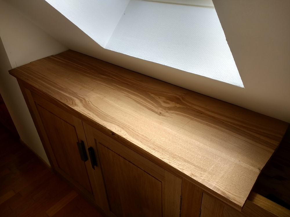

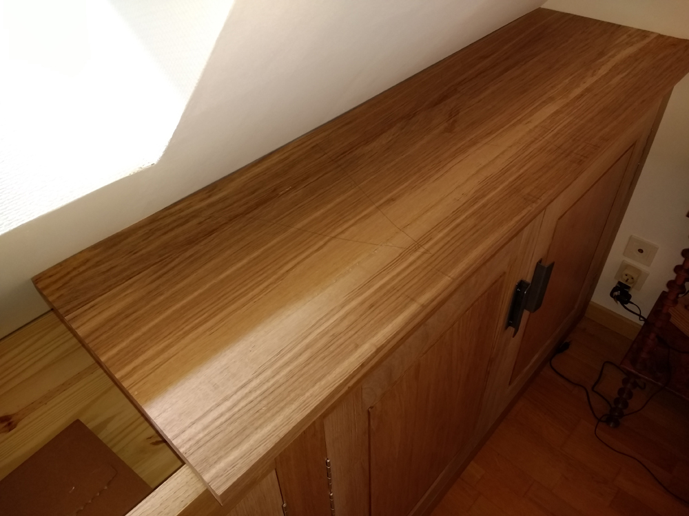

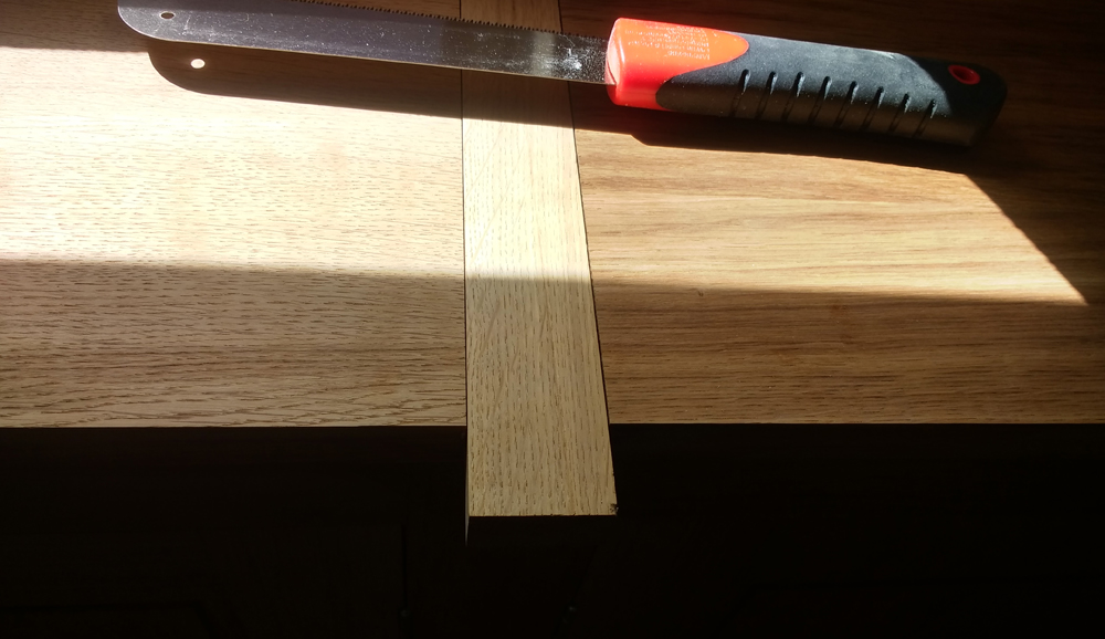

Message  punk_sportif Jeu 10 Mai 2018 - 18:00
Certaines bières ont une saveur particulière...
Allé, je vous passe les détails ou j'ai niqué une règle de 2m à la fraise à copier parce que je n'ai pas assez serré ma molette de profondeur de ma défonceuse; ou je me suis pris une grosse sué en fraisant les emplacements des taquets pour maintenir le plateau, parce que je n'ai pas voulu tout démonter...
Désolé pour les photos de mauvaise qualité cause prises au téléphone et contre jour du vélux
Le chalenge est le suivant, rentrer la pièce la dedans :
[en cours] placards en sous pente - Page 8 Placard_68
J'y suis rentré en force...
[en cours] placards en sous pente - Page 8 Placard_69
mais il y a comme un problème conique... :
[en cours] placards en sous pente - Page 8 Placard_70
[en cours] placards en sous pente - Page 8 Placard_71
[en cours] placards en sous pente - Page 8 Placard_72
Si je dis que c'est une anticipation du rétrécissement des plateaux du au sechage, vous me croyez? What a Face
Bon, à votre avis, je flipotte? ou sérieusement, avec de la chance, avec le sechage, mon plateau va se mettre doucement en place?
Vu dans son ensemble :
[en cours] placards en sous pente - Page 8 Placard_73
Me reste à passer 2 couches de vitrificateur sur le plateau.
Message  meles Jeu 10 Mai 2018 - 18:08
Tu ne peux pas passer une vis par en dessous pour le plaquer ?
Messages : 14932
Message  punk_sportif Jeu 10 Mai 2018 - 18:19
meles a écrit:Tu ne peux pas passer une vis par en dessous pour le plaquer ?
j'y ai pensé... mais j'ai déja mes taquets... Pourtant, avec un serre joint wolcraft de chaque coté, j'arrive à le baisser, mais je pense qu'il faut une force d'environ 100kg...
Et mon plateau fait 22mm d'épaisseur, je ne suis pas certain que ca suffise pour que des vis accrochent bien dedant... mais bon... peut-etre à tenter...
Effectivement, peut-être qu'il vaudrait mieux faire les 2 faces au vitrificateur... mais pffff la flemme ! c'est grave docteur?
Message  meles Jeu 10 Mai 2018 - 18:21
Oui, ça risque que tuiler !
Et comme tu vas devoir démonter, tu pourras  retoucher au rabot le taquet du centre Very Happy
Messages : 14932
Message  punk_sportif Jeu 10 Mai 2018 - 18:24
ben, c'est que j'ai mis un point de colle de chaque coté. clairement, le plateau, je ne peux plus l'enlever. Il est plaqué (mais alors vraiment très plaqué) contre les 2 cloisons. Ma pièce de jonction est conique. Je me disais qu'elle allait s'auto-serrer comme ca.
Message  BILL51 Jeu 10 Mai 2018 - 18:52
@  punk_sportif.
il aurait fallu du jeu.
[en cours] placards en sous pente - Page 8 Krw7
[en cours] placards en sous pente - Page 8 Gizg
Message  punk_sportif Jeu 10 Mai 2018 - 18:57
Je pensais qu'il allait seulement rétrécir étant donné qu'il va faire plus chaud dans cette pièce.
Comme dit avant, je ne peux pas sortir le plateau pour ajuster... Ca peut me défoncer mon placo?
Pour les taquets, visiblement, j'ai mal positionné mes vis... je les ai mises en bout de taquets...

Voici un exemple sur la table de salon que j'ai rénovée il y a plusieurs années :
[en cours] placards en sous pente - Page 8 Snb16910
Madame avait cru bon de repasser sur cette table basse en chêne et en dépit des protections.... ça l'a pas fait What a Face
Ce qui a d'ailleurs entrainé la rénovation.
Certes,dans le sens de la longueur le bois bouge moins mais il bouge néanmoins.
Le bois sèche quand la maison est chauffée, il est le plus sec au début du printemps quand il a séché tout l'hiver. Après il se dilate lorsque la maison n'est plus chauffée.
Il est possible que cet été, ton plateau "pousse" sur ton placo.
Perso, je pense qu'il faut toujours prévoir un jeu, sinon avec le bois on est toujours déçu...
Messages : 5137
