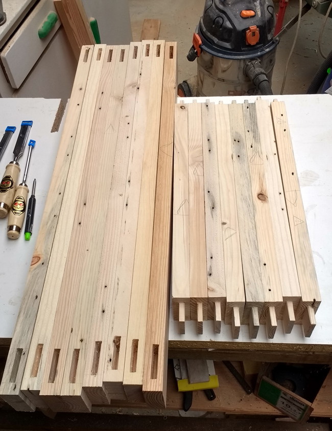

Après corroyage de mon bois de palette et mise à dimension, je suis donc entrain de fabriquer mes portes de placard en bois de palette pour les montants et les traverses. J'ai choisi de faire des assemblages par tenons mortaises.

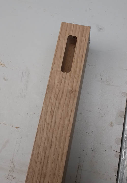

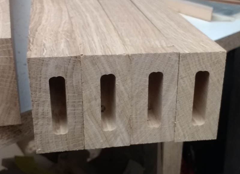

J'ai donc commencé par les mortaises.
J'ai inauguré mon trusquin Veritas que j'ai eu en cadeau de noel (sous mes bons conseils que je me suis commandé moi même chez axminster   Very Happy   ). Ca marche plutot bien, je ne suis pas mécontent, je crois que lors d'une prochaine commande, vais m'en prendre un deuxième. Sauf que j'ai merdé mon traçage, au lieu d'être à 9mm du bord, j'ai fait 8... J'avais oublié mon plan dans la maison, et persuadé que c'était 8. M'en suis rendu compte après le 1er mortaisage, tant pis, ca sera la série complète comme ca.

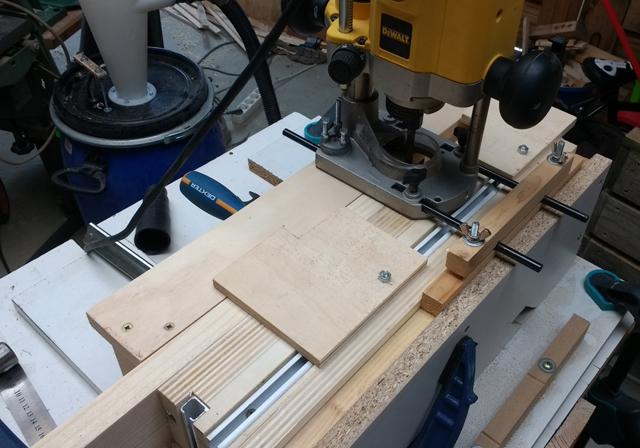

Et pour la première fois, je fais donc un projet avec la mortaiseuse de Santé. Jusqu'à ce jour, j'avais juste fait un test après l'avoir fabriquée. Hé bien je dois dire que je ne suis pas déçu !
[en cours] placards en sous pente Mortaiseuse
En une grosse heure, j'ai du faire mes 16 mortaises, béni soit Santé ! :
[en cours] placards en sous pente Mortaises

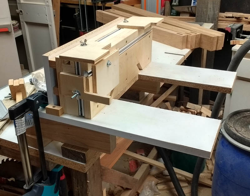

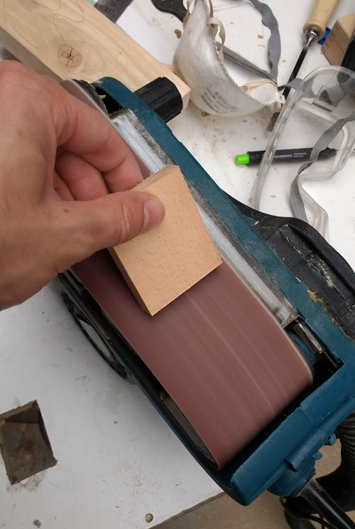

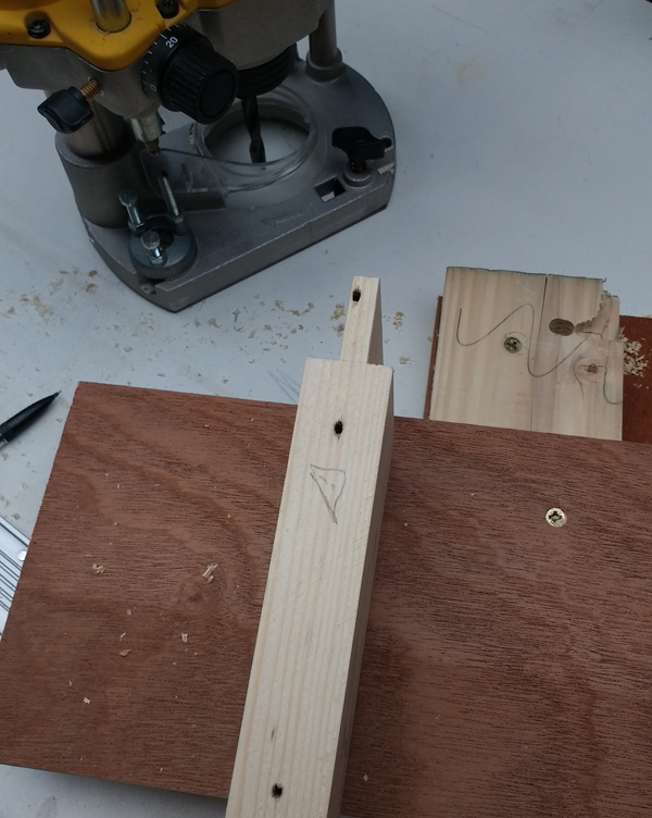

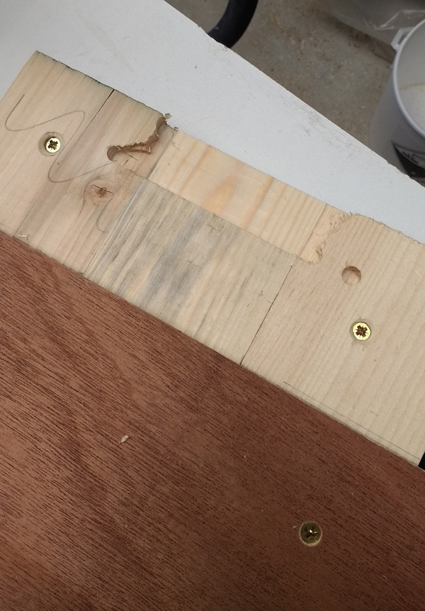

Ensuite, les tenons... Bon à la scie, je ne suis pas doué... Alors, je me fais un petit gabarit pour les faire à la défonceuse :
[en cours] placards en sous pente Tenon_1
[en cours] placards en sous pente Tenon_2
Ca marche plutot bien, mais c'est un peu long... Menfin, à mon niveau, c'est sans doute quand même plus rapide que de me les taper à la scie à main.

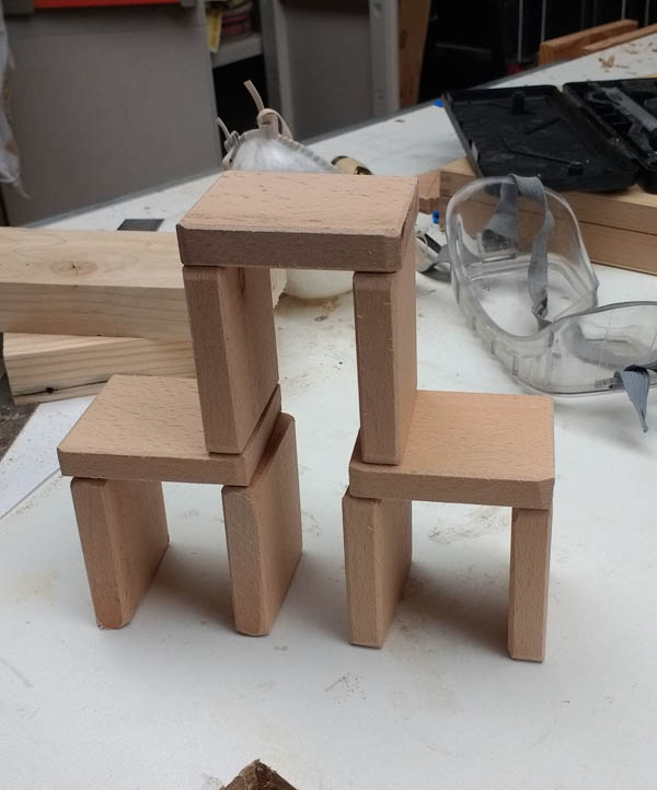

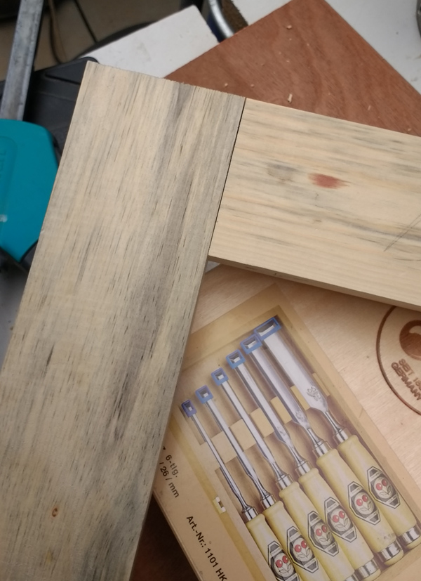

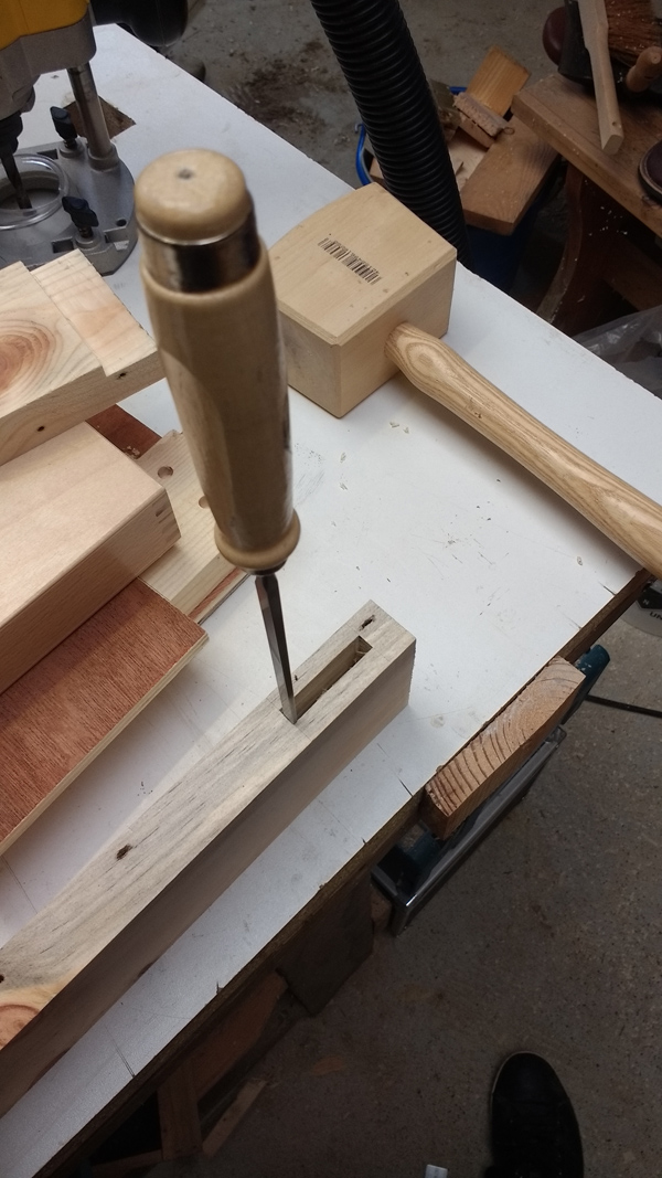

Avant de terminer la série de tenons, je me fais un test. Je choisi d'écarire une mortaise...
[en cours] placards en sous pente Mortaise_1

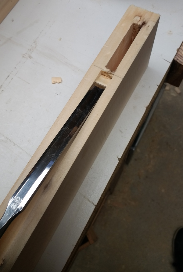

Un brin de ponçage sur le tenon et un ptit chanfrein... Ca passe en forçant un peu.
Par contre, mon arasement  scratch  C'est con, le contre-parement est mieux !
[en cours] placards en sous pente Assemblage
J'ai essayé de le reprendre un peu au ciseau, mais c'est à peine moins pire. Faut que je regarde de plus pret si c'est mon contre parement qui est en contact et qui empeche le contact coté parement ou si j'ai fraisé pas droit... Ca serait étrange tout de même...
Enfin bon, de toute façon, je n'aurai pas mieux fait en faisant mes tenons à la main.

Pour ton épaulement de tenon, je ne pense pas que ce soit l'arasement qui n'est pas perpendiculaire, vu la méthode que tu as utilisée. Je crois que c'est plus dû à une différence légère de longueur de tenon entre parement et contre parement au moment où tu as usiné les deux faces.
Pour l'homogénéisation de la couleur, peut-être qu'un teintage à l'eau avec une teinture Chêne en commençant assez dilué et en faisant des essais sur des chutes, te permettra d'avoir un bon compromis homogène. Cela dit, les fils du bois trahiront toujours ton mélange d'essence. Reste la solution de la peinture, qui n'est sans doute pas ton choix.

Merci pour ces conseils :-)
Effectivement pour le tenon, je crois que je vais le repasser dans le gabarit pour rogner un petit MM.

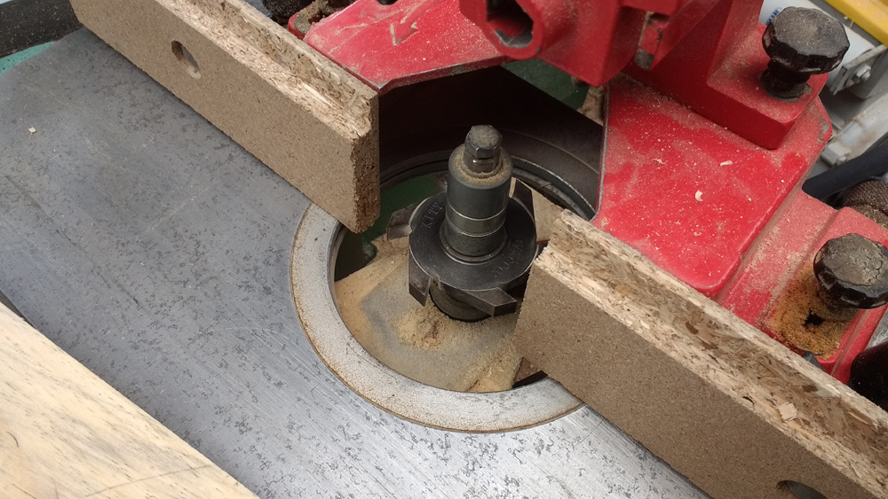

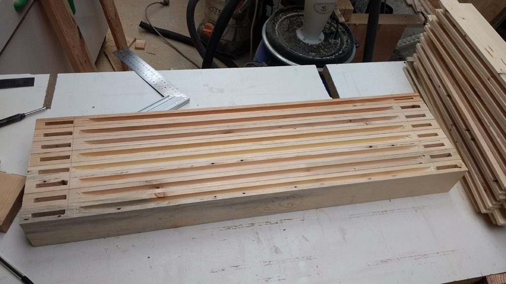

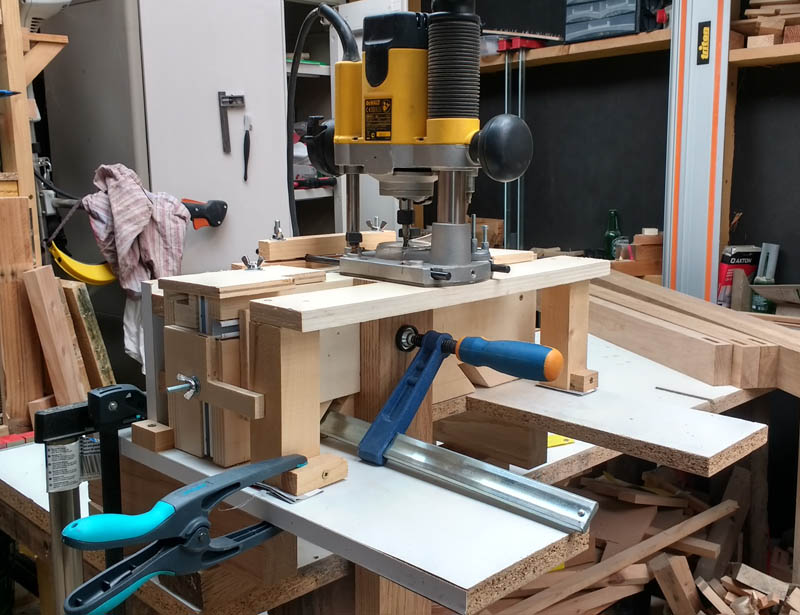

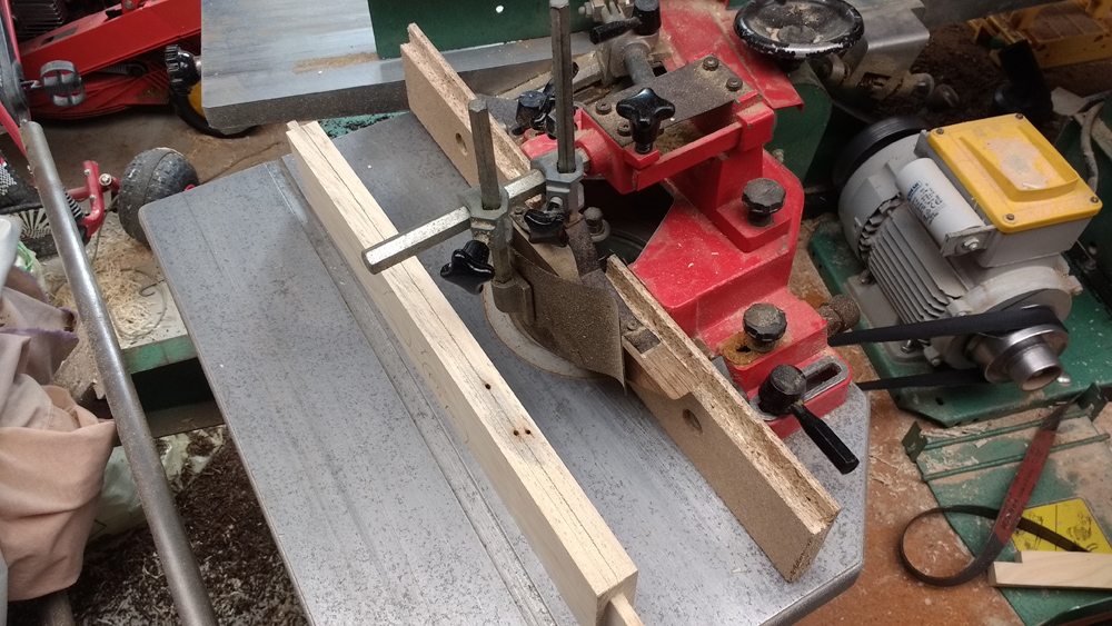

Ensuite, fallait commencé une partie qui me fait un peu peur : les rainures à la toupie surtout que pour les montants, c'est des rainures arretées.
Voici le plan plus en détail :
[en cours] placards en sous pente Placard_1
Et voici ma fraise à rainer avec laquelle je me suis déja fait une frayeur...
[en cours] placards en sous pente Placard_4
Pour pas me gourer de sens, je marque un trait sur le coté à rainurer.
Je fixe les protections.
[en cours] placards en sous pente Placard_5
Je commence par rainurer les traverses, et je suis content, ca se passe bien, la toupie n'a pas l'air de forcer.
Ensuite vient le tour des montants... J'essaie de prendre mes marque d'entrée et de sortie de passe...

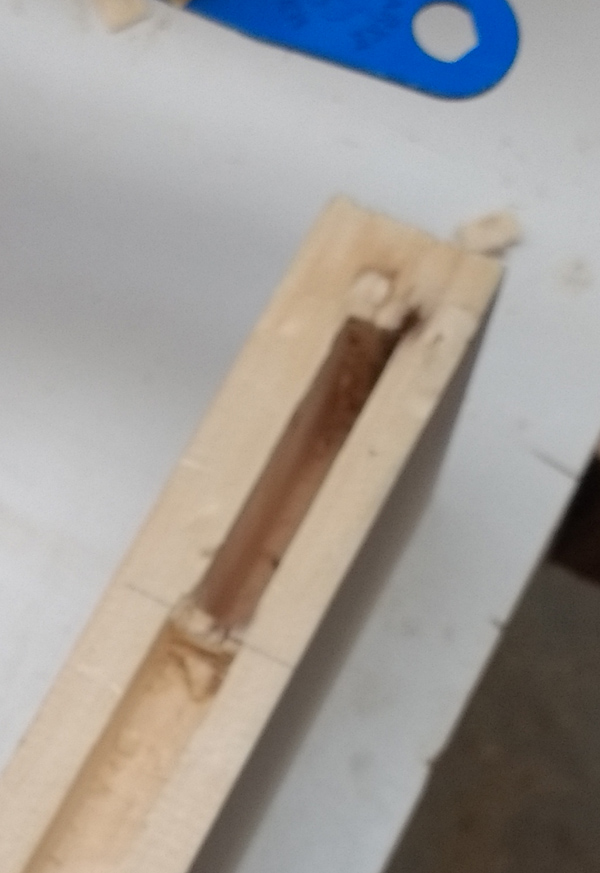

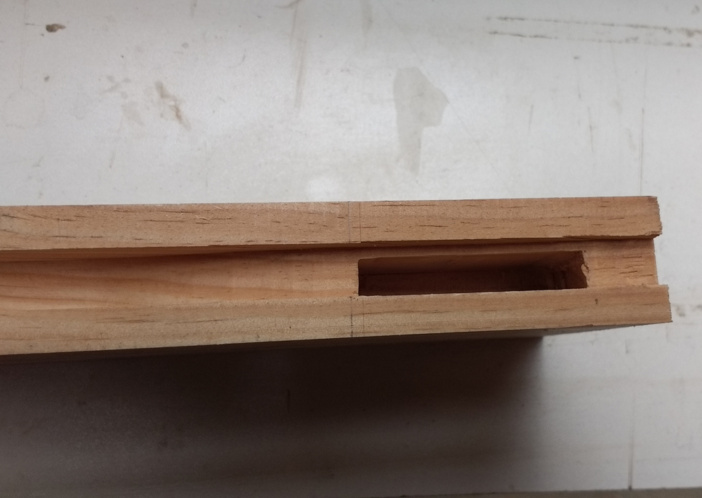

Et comme un con, sur mon premier montant, j'ai voulu me rapprocher de ma mortaise... En avalant... ZIOUUUUUP ma pouce gauche à tapé dans la protection... Je regarde si tout est bien la... sueur froide.... Mais quel con ! je m'en doutais en plus ! Mais j'avoue que je ne pensais pas que ca serais si brusque.
Bon, du coup, une mortaise de bouffée :
[en cours] placards en sous pente Placard_7
Pour les autres, comme vous pouvez le voir, j'ai pris un peu de marge...
[en cours] placards en sous pente Placard_6
Ensuite, je termine mes rainures arrêté :
un coup dans ce sens :
[en cours] placards en sous pente Placard_8
Et un coup de ce sens :
[en cours] placards en sous pente Placard_9
Bon, je me dis que j'aurais surement eu une érection si j'avais eu une guimbarde, mais je n'en ai pas, et pis bon, ca se fait quand meme relativement bien comme ca.
Un ptit contrôle de profondeur :
[en cours] placards en sous pente Placard_10
Par contre, mes 2-3mm d'épaisseur de ma rainure sont trop fragiles... Finalement, j'aurais peut-être du faire mes rainures jusqu'aux mortaises, ca aurait été en plus plus simple en entrée et sortie de passe...
Tant pis...
[en cours] placards en sous pente Placard_11
J'ai eu le temps d'en faire qu'un m'en reste 7... Je ne sais pas quand je reprends, demain faut que je m'occupe du jardin Sad

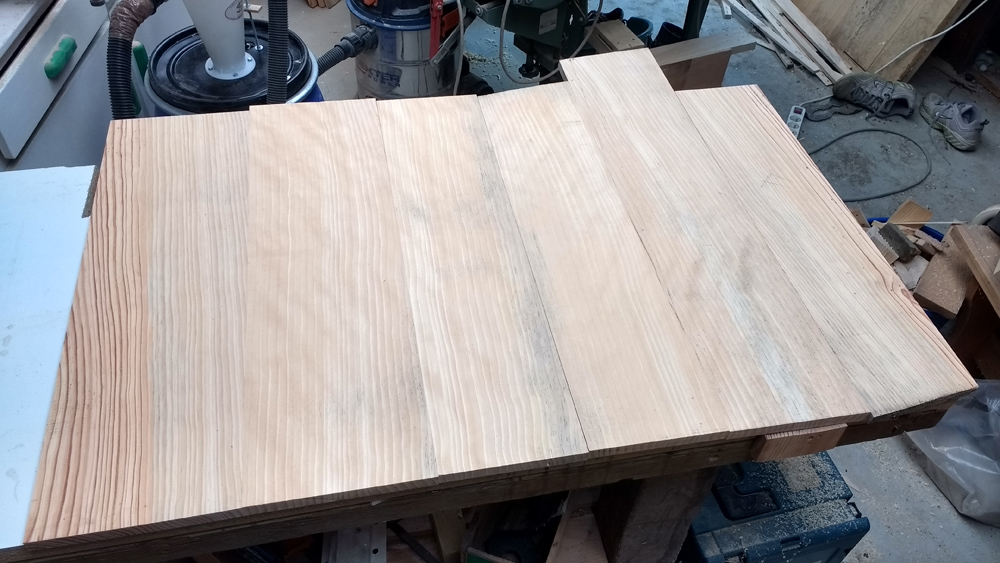

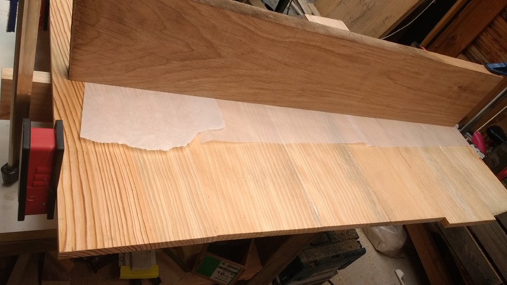

J'ai commencé mes panneaux... Certaines planches ne sont vraiment pas seches :/
Je selectionne celle qui me paraissent les plus seches et j'essaie de faire un truc cohérent.
Je vais tenté 2 panneaux dans ce plateau :
[en cours] placards en sous pente Placard_12
Je colle à plat joint, et j'ai un peu peur : j'ai sans doute été un brin radin sur la colle, y en a pas beaucoup qui chie... Et ca aurait été mieux d'avoir 2 bois supplémentaire pour brider les désaffleures...
[en cours] placards en sous pente Placard_13

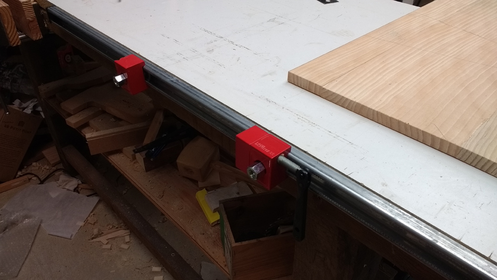

J'ai 1 millimètre à récupérer sur un coté, l'occasion d'installer mon étau Rali :
[en cours] placards en sous pente Placard_15
Et d'y aller au rabot Rali également :
[en cours] placards en sous pente Placard_16

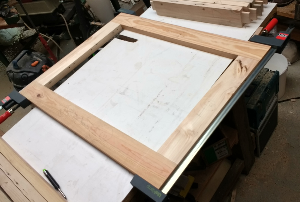

Pour usiner la feuillures, je commence par usiner un coté perpendiculaire au fil du bois et je tourne ma panneau dans le sens anti-horaire. Comme ca, l'usinage dans le sens du fil rattrape l'arrachage de bois en fin de passe.
J'allais tester un assemblage à blanc d'une porte quand soudain, c'est le drame ! Ma femme vient me faire bisou "je pars au boulot" Arrrrgh, faut que j'aille garder mes enfants ! ! !
Bon, en fait, ce qui fait que je n'ai pas eu le temps de faire mon assemblage à blanc, c'est surtout que mon panneau est trop grand d'environ 1mm sur chaque coté et il ne voulait donc pas s'insérer dans mes rainures et qu'il faut donc que je corrige ça. Peut-être demain...

pour faire des rainures arrêtées ,il faut positionner des cales devant et derrière sur les faces du guide bois de la toupie,pas de problème de recul .
je peux faire un croquis pour être plus d’explicite.

Message  punk_sportif Sam 20 Mai 2017 - 21:59
C'est vrai que ca aurait été plus prudent, mais le problème la, c'est surtout que j'avais prévu trop de marge pour ma passe d'entrée et que j'ai voulu virer de la matière en avalant... Et faut bidouiller en plus sur ce genre de machine pour mettre des cales... Mon guide parallèle doit faire environ 20cm de chaque coté :/

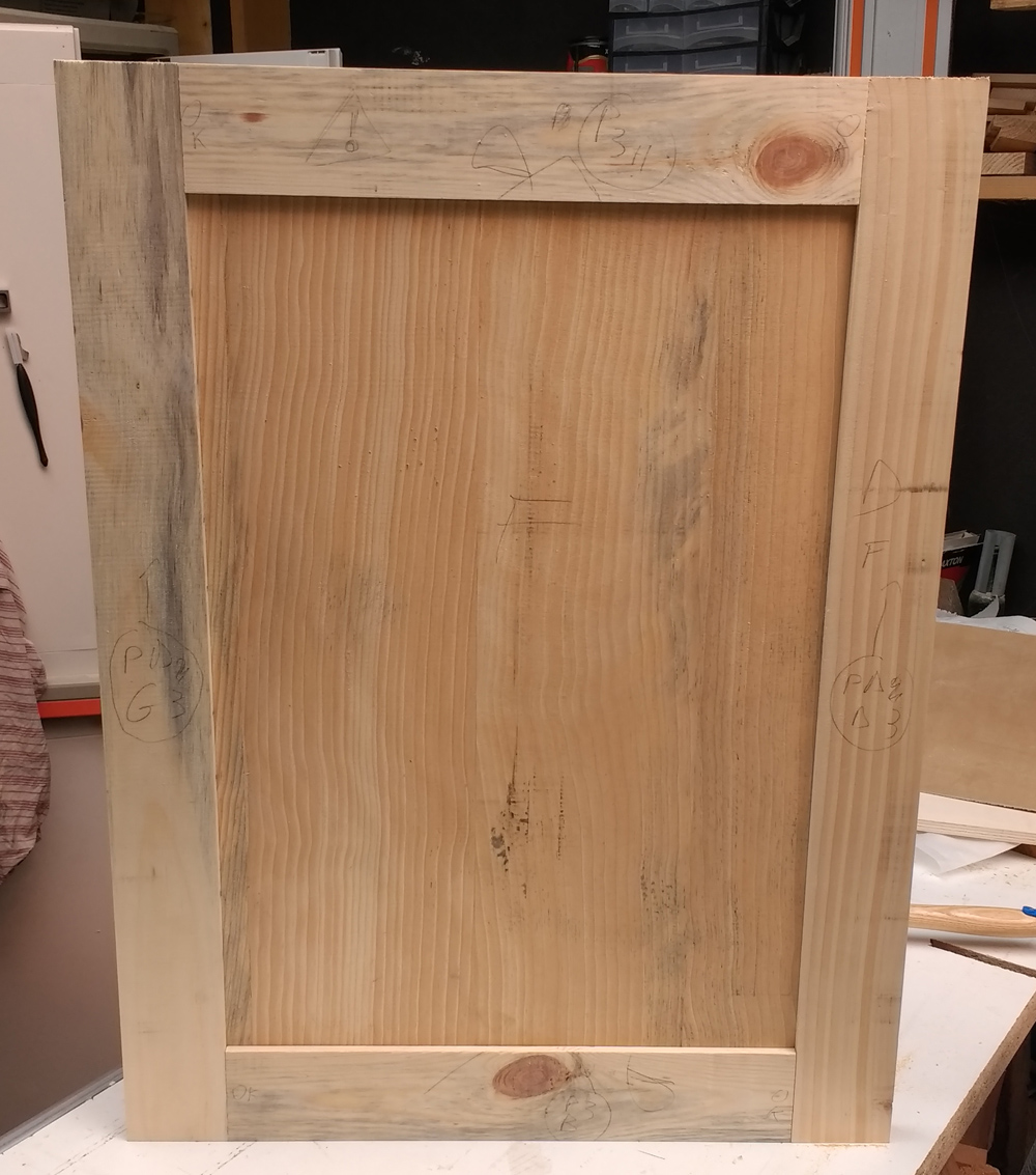

Sinon, j'ai pu faire un test ce matin d'assemblage de porte et je dois dire que je suis un peu déçu. Ca fait grand... Trop grand je trouve. C'est pour ca que je voulais des plates bandes, ca aurait pu casser l'aspect trop grand de la porte...
[en cours] placards en sous pente Placard_20

pour éviter ce genre de pépins  tu peut tout simplement pousser la rainure sur toute la longueur et laisser une "barbette " sur le tenon ce qui va boucher la rainure sur les extrémités  comme sur  ce crobar ce sera + simple et beaucoup moins dangereux
[en cours] placards en sous pente Tenons10
bonne continuation dans ton projet

Message  punk_sportif Mar 23 Mai 2017 - 22:21
Bon,sur les 2 panneaux de portes que j'ai terminés, un a cintré... Bon, il devrait pouvoir encore rentrer dans la rainure en forcant... Enfin, j'espère...
Y a quelque chose que je peux faire pour éviter le cintrage en attendant la fin du projet??? Maintenir les panneaux l'un sur l'autre avec un serre-joint dans chaque coin?
punk_sportif
punk_sportif
Messages : 617
Points : 724
Localisation : 35
[en cours] placards en sous pente Empty Re: [en cours] placards en sous pente
Message  meles Mar 23 Mai 2017 - 23:12
Pour tenter d'améliorer, on peut humidifier le coté concave et le poser face concave contre sol. Avec un peu de bol, il se remettra suffisamment droit pour la suite.
Messages : 14932
Message  punk_sportif Mer 24 Mai 2017 - 8:47
Ok merci vais tenter ca avec un peu de poids dessus.

Message  tvtorre Sam 27 Mai 2017 - 8:23
Slt,
Tu as raison de ne pas tenter quelque chose que tu ne sens pas sur la toupie.
Moi aussi, j'ai déjà abandonné des solutions paraissant simples et rapides avec la toupie mais où la sécurité faisait un peu défaut...
Bonne suite...

Hier, j'ai terminé mes portes :
J'ai collé mes 2 autres panneaux pour les 2 autres portes.
Fais mes feuillures en appliquant les bons conseils de Léo56 :
[en cours] placards en sous pente Placard_21
Bon, meme comme ca, je ne les sens pas les plates bandes, je m'arrête donc à la feuillure. Encore, dans le fil du bois, ca passe bien, en travers, ca fume à moitié, meme par passes de 0.5cm...
Voici un 2ème assemblage à blanc :
[en cours] placards en sous pente Placard_22

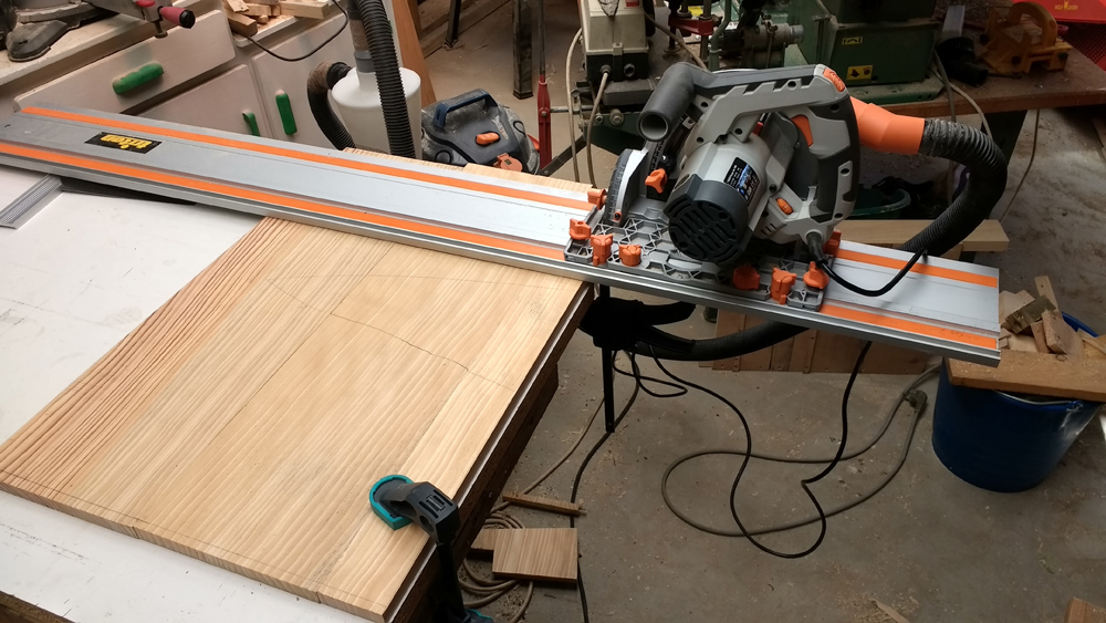

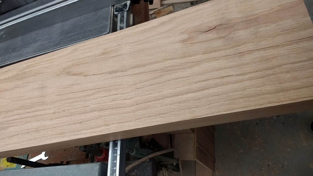

Bon ensuite, on passe au chose sérieuse, et je peux vous dire que je me suis tapé une bonne suée hier après-midi !
Rabotage du chant de mon chêne (heureusement le menuisier m'a raboté les faces.
Puis délignage. Avant tout, je vire ma lame 60 dents pour la remplacer par ma nouvelle lame de débit :
[en cours] placards en sous pente Placard_23
Et voila le genre de morceaux à passer (environ 110 x 20 x 3.Cool... Pour moi, c'est une première, et je ne fais pas le malin...[en cours] placards en sous pente Placard_24
Bon, ca coupe bien, mais ca coince un peu tout de même. Sans doute à cause de couteau diviseur qui n'est pas bien derrière ma lame... A moins que ca soit mon guide parallèle qui n'est pas bien parallèle scratch
L'état de surface est meilleur qu'avec ma lame de 60 dents mdr...
Après un peu de stresse, le délignage est terminé :

Ensuite, je trace mes mortaise et je ressors la mortaiseuse de Santé.
Mortaise de 12 de large :
[en cours] placards en sous pente Placard_26
Et j'équarris les mortaises :
[en cours] placards en sous pente Placard_27
Il m'en reste une équarrir mais, c'était l'heure du repas, et cet après midi, c'était sortie famille à la piscine... Et ce n'est pas plus mal que j'ai été coupé dans mon élan... Car ce soir, durant le repas... moment de lucidité... : "Putain fait chier ! ! ! ! J'ai oublié de compter la longueur des tenons ! ! !
Bon, j'imagine que c'est la connerie qui est arrivé à beaucoup, on le fait une fois, et sans doute que ca sert de leçon... Dans mon malheur, j'ai du bol, je me suis rendu compte avant d'usiner mes tenons... J'ai plus qu'a m'adapter pour faire du faux tenon maintenant.
Bon ben du coup, demain, c'est pas tenons, mais encore mortaise...

Donc ce matin, c'était mortaise... encore...
Il a fallu que je réhausse la mortaiseuse :
[en cours] placards en sous pente Placard_28
Et donc mortaisage en bois de bout :
[en cours] placards en sous pente Placard_29
Me voila avec des mortaises de 12 par 50 qui reste à équarrir :
[en cours] placards en sous pente Placard_30
Et voila :
[en cours] placards en sous pente Placard_31
Me reste à faire des faux tenons... Si quelqu'un y voit un gros inconvénient que ca soit des faux tenons en pin, qu'il le dise vite, je m'y met cet aprem.

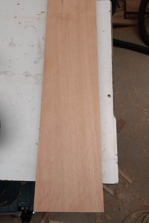

En suivant les conseils de Meles, j'ai donc fait mes faux tenons en hêtre... Enfin, je crois que ca en est... je ne suis pas sur, j'avais récupéré une planche une fois :
[en cours] placards en sous pente Placard_32
Une fois découpés à largeur, rabotés à épaisseur, découpés en longueur, je chanfreine les bords :
[en cours] placards en sous pente Placard_33
Et me voila avec 9 faux tenons :
[en cours] placards en sous pente Placard_34
Oui, j'en avais besoin que de 8 mais mon intuition m'a dit d'en faire 9...
