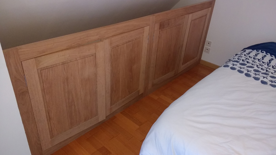

Bonjour tout le monde,
Histoire d'en faire des envieux, j'ai rien fait pendant 15 jours parce que j'étais en vacances à La Réunion
Aujourd'hui, je viens de terminer la fixation des charnières et quelques chose me chagrine... Mes portes sont "obliques" :
J'ai essayé de représenter mon problème en l'éxagérant un peu sous sketchup :
En rouge c'est en gros l'endroit ou sont les charnières.
Alors je vois 4 cas possibles :
1/ Mes portes sont mal concues et font des losanges... Mais les 4 ont le meme problèmes, donc je ne crois pas.
2/ Il manque une 3ème charnière pour supporter la porte.
3/ Mes charnières sont trop souples.
4/ Je n'ai mis que 2 vis sur 3 par charnière sur mes essais.
Je penche pour la 2 ou la 3
Ca vous fait ca chez vous aussi?

Re: [en cours] placards en sous pente
Ben, c'est difficile de se rendre compte en photo, c'est pour ca que je me suis dit que le schéma serait plus parlant... Mais sinon, je tente une photo demain matin.

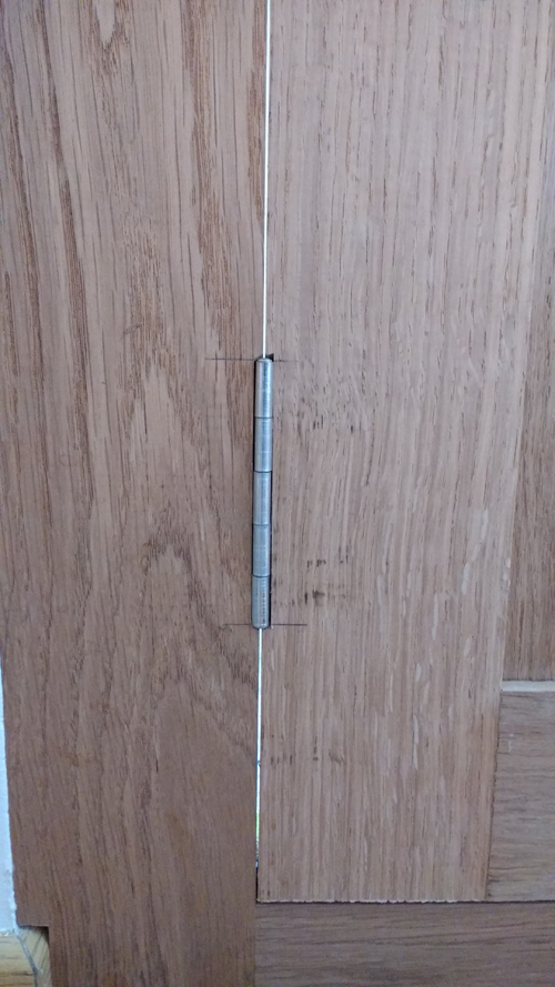

Voila, j'ai fait des photos ce matin. Et ce coup ci, j'ai mis les 3 vis, cette hypothèse est donc écartée...
La charnière du haut :
La charnière du bas :
On peut remarquer que l'écart est plus important en haut qu'en bas.
La charnière du haut : on voit quand même qu'elle est tiré par le porte à faux je trouve :
Donc je fais quoi? si je change mes charnières, c'est chiant, y a déja les trous des vis... Et les remplacer par quoi? J'ai pris des charnières de GSB, ca fait une différence de qualité avec d'autres?
Et deux photos d'ensemble :

la photo de la charnière supérieure est parlante, je trouve.
la charnière, coté face avant du meuble, s'écarte de la position verticlale.
je dirais que tes vis sont certainement loin de la facade, et/ou que la charnière est souple.
il me semble que tu pourrais rajouter une ou deux vis le plus près possible de la facade du meuble.
encore une tit photo, porte ouverte, montrant l'attache des charnières au meuble ?

sduper,
on voit bien que la partie gauche de ta charnière, en partie supérieure, sort du montant (vient vers nous).
si tu creuses un peu plus profondément, afin que la partie gauche soit aussi bien encastrée que la partie droite, ça devrait être bon.
on voit aussi que ta charnière penche un peu à gauche (sur la photo), ce qui donne un décalage vers la pièce de vie, mais àa c'est autre chose.
comment fais tu pour centrer tes vis ?
parce que c'est souvent un problème, si la vis n'est pas parfaitement centrée, lors du serrage, et à cause du cone de la tete, ça fait bouger légèrement l'ensemble.
mais légèrement, c'est déjà trop.
edit : mais je lis le post de Koko, effectivement si les charnières plient sous l'effort de vissage, ça peut faire le même effet.
vois si tes charnières sont bien à plat dans leur logement, sans serrer.
et on voit la partie gauche s'élogner de la partie droite en haut, c'est signe d'une charnière pas top.
et comme les autres, tu es à la fin du boulot, bientôt la satisfaction du travail terminé et bien fait.

pour la proposition1 (losange) une mesure des diagonales va répondre instantanément à cette hypothèse (j'y crois pas trop..)
Je pencherais plutot pour le 3 : charnières trop souples.
J'en tire une conclusion : ne pas acheter de charnieres en GSB. et prendre de la double feuille comme indiqué plus haut
C'est vraiment dommage au vu de la qualité de ta réalisation. je ne vois pas d'autres solution que de les changer. Et mettre un modèle un peu plus grand (et plus costaud). Peut être auras tu d'autres conseils de personnes plus avisées...
bon courage pour la suite,
Tres cordialement,

Je suis un peu étonné que mes charnière "s'enfonce" dans leur encastrement.
J'ai commencé à la défonceuse ce qui me donne un bon appui de profondeur pour terminer au ciseau. Alors, que je ne sois pas parfaitement à plat, certainement, mais ca doit pas ce jouer à grand chose...
Autre possibilité, comme c'est un peu acrobatique la pause des charnières, et que je commence par poser celle du haut, est ce qu'elle aurait un peu trop forcé le temps que je pose celle du bas... M'enfin, c'est idem sur les 4 portes donc bon...
Je crois que je vais rajouter sur chaque porte une autre charnière juste en dessous de celle du haut en essayant de trouver de la meilleur qualité... J'ai tenté la première fois Bricomarché, ici, je n'ai pas d'autre choix que Gédimat... Ou alors, c'est sur commande, mais je ne pourrais pas avancer le we prochain :/
Edit : je viens de démonter la charnière pour voir quelle "tête" elle a... C'est bon, c'est sur, le problème (ou enfin une partie) vient de la... Je peux la tordre avec 2 doigts dans le nez...
Alors, est ce que le poids de la porte est trop important, et dans ce cas la faut, mettre 3 charnières par porte, ou est ce que la charnière est de pietre qualité, et avec une bonne charnière, ca ne plie pas, ou faut passer sur un autre système de fermeture (paumelle, autre...)?

Bon, c'est un peu la loose...
J'ai acheté un nouvelle charnière 80x45 chez Gédimat en inox...
Je ne suis meme pas sur qu'elle soit moins souple, mais ce qui est certain, c'est qu'il y a plus de jeu au niveau de l'axe... Et pour couronner le tout, les trous de la charnière ne correspondent pas à la charnière précédente.
Bref du coup, je n'ai meme pas tenté de l'essayer.
Est ce que je peux foncer sur celle ci les yeux fermés?
Charnière 80x45 "Chanière forte double feuille acier décapé."
http://www.qama.fr/charniere-forte_24430_1958
