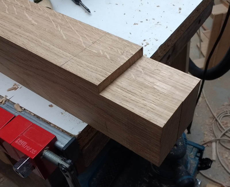

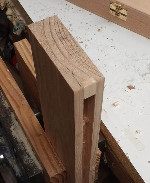

Message  meles Dim 28 Mai 2017 - 22:13
C'est bien du hêtre ta planche.
Le collage a moitié ne me pose pas de soucis particulier, c'est comme si tu avais un tenon mortaise chevillé à la tire classique.
Messages : 14932

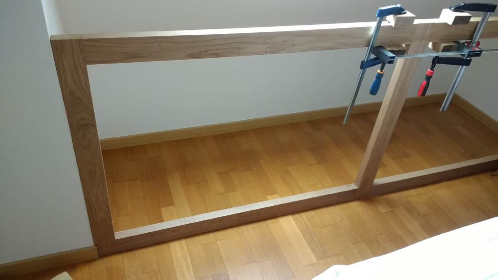

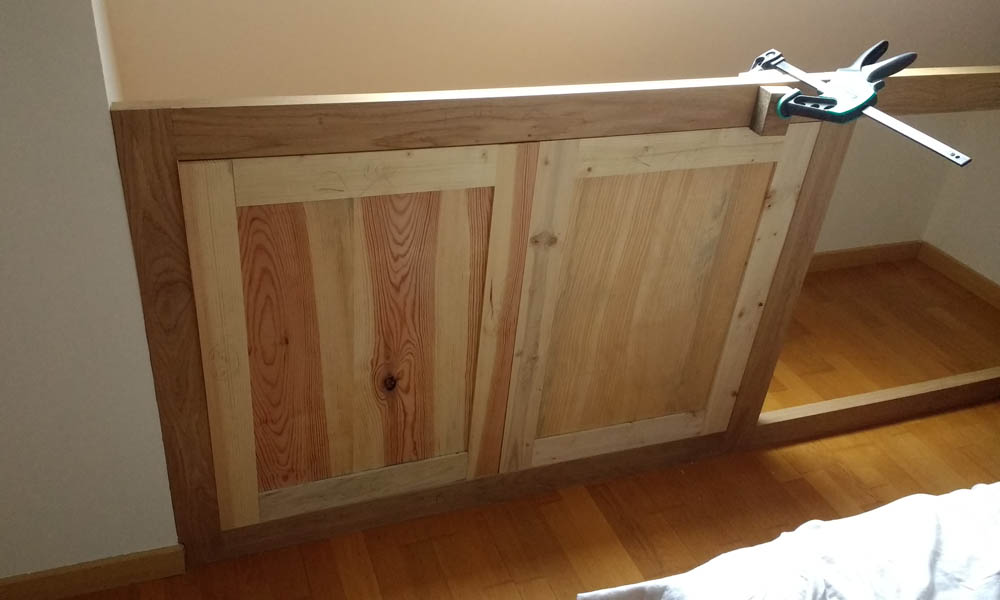

Message  punk_sportif Lun 5 Juin 2017 - 21:02
Pas beaucoup avancé, ma femme travaillait ce we, donc j'ai passé mon we avec les enfants.
Mais voila ce que j'ai pu faire aujourd'hui :
Un petit flipot pour rattraper ma bourde à la toupie :
[en cours] placards en sous pente - Page 2 Placard_38
Un petit défonçage pour laisser passer les plaintes :
[en cours] placards en sous pente - Page 2 Placard_36
Il a fallu que je rabote un demi millimetre sur mes montant externe pour que ca passe :
[en cours] placards en sous pente - Page 2 Placard_37
Et après avoir raccourcie mes portes d'environ 2mm de chaque coté à la fraise à copier, j'ai pu tester ce que ca donnait :
[en cours] placards en sous pente - Page 2 Placard_39
Hé bien vous, je ne sais pas, mais moi, comme je m'y attendais, je suis déçu des différences de teintes...
Bref, je crois que ce n'est pas seulement les panneaux des portes que je vais recommencer, mais également les montants et les traverses. Maintenant, j'espère trouver une essence qui se marie bien avec le chêne...

Message  KOKO 57 Lun 5 Juin 2017 - 22:53
Salut Punk sportif et tous..............et teinter les portes couleur chêne clair,ça passerait déjà mieux peut être,en attendant,quite à les refaire par la suite avec du vrai chêne,mais appliques toi,comme cela madame ne pourra rien dire (ou pas,comme cela devant le fait accomplit,vraiment trop de différences,elle ne pourra qu'aller dans ton sens) Very Happy
Messages : 9868
[en cours] placards en sous pente - Page 2 Empty Re: [en cours] placards en sous pente
Message  jean luc 38 Mer 7 Juin 2017 - 20:30
Bonsoir  Punk & a tous
super ton cadre mais oui comme toi pas top le mélange d'essence , et pour info une qui irait bien avec le chêne de ton cadre c'est du ............
c'est du ...........allons bon j'ai le nom sur le bout de la langue  du..........  Houla  Alzheimer me guette du ..........  ce bois avec une belle maille   .......du .... ha ça m’énerve il est la sur le bout de la langue   du  ......... Ha  ça y est cela me revient du   CHÊNE  oui  c'est ça .......  bon.... d'accord jesors jesuisdehors
mais si tu refait toute tes portes en chêne il ne faut pas jeter les autres elles peuvent te servir  pour faire une belle armoire a outil a l’atelier
enfin tu feras comme tu veux ou comme madame veux  et surtout comme tu peux car les conseilleurs ne sont pas les payeurs , mais c'est avec plaisir que je suis ton projet

Message  meles Mer 7 Juin 2017 - 20:32
Tu peux aussi peindre les portes (en blanc) et laisser le cadre tel quel, non ? A faire valider par le chef !

Message  meta_screw Jeu 8 Juin 2017 - 9:04
+1 avec Blaise : blanc et chêne c'est pas mal

Message  sangten Mer 19 Juil 2017 - 19:40
punk_sportif a écrit:J'ai commencer à recommencer mes portes aujourd'hui, en chêne donc... Pas simple de trouver la motivation pour recommencer quelque chose qu'on a déja fait...
J'ai acheté une frais hélicoidale de 10mm de large pour faire mes mortaises pour ne pas me faire avoir comme la dernière fois avec mes rainures. Mais une mortaise de 10mm de large dans un montant de 25.5mm d'épaisseur, ca commence peut-être à devenir limite, non? Ca fait une joue de mortaise d'environ 7.5mm.
Allez, on se motive ! la deuxième fois te rapproche de la perfection. A la troisième, tu atteindras le sommet.
Une mortaise de 10 dans une épaisseur de 25, c'est pas l'optimal, mais j'ai fait des dizaines de tenons/mortaises de 8 dans du 20, ce qui laisse 6mm de chaque coté. Et elles ont toutes pété n'ont jamais posé de problème.
