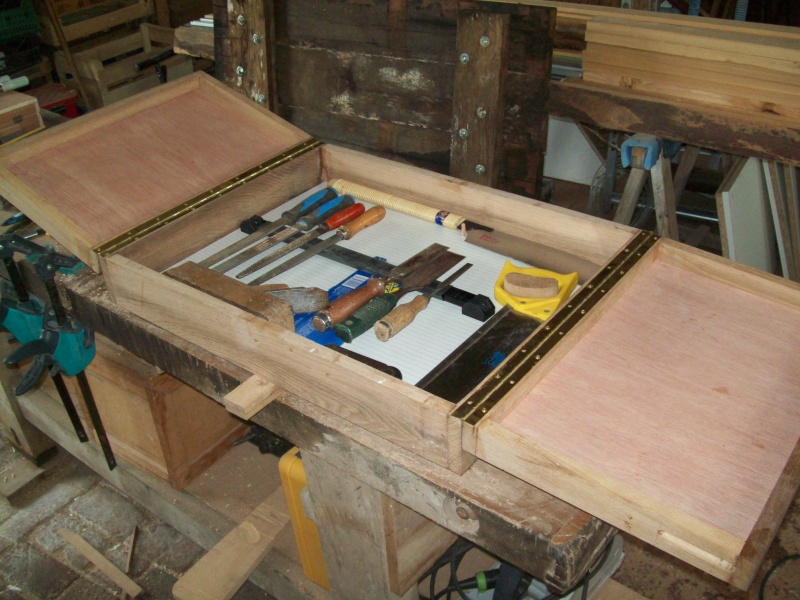

Suite des cette série de placards,
![Des Placards ! 124_0316](https://i.servimg.com/u/f79/16/14/55/09/124_0316.jpg)
Le cadre est assemblé par deux faux tenons. J'y ai fait une feuillure pour encastrer ma feuille de CTP
Une barre magnétique de chez Lidl (à 3.99 il ne faut pas se priver... ) j'y ai ajouté un bout de chambre à air pour évité d'abimer les râpes le reste des supports sont sois des tourillons, ou un bloc de bois taillé à la forme de l'outil.

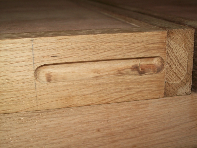

Pour les portes J'ai utilisé une feuille de CTP pour faire les panneaux après tout c'est un meuble pour l'atelier...
Idem pour l'assemblages de la structure faux tenons
![Des Placards ! 124_0318](https://i.servimg.com/u/f79/16/14/55/09/124_0318.jpg)
J'ai défoncer une rainure hémisphérique pour faire office de poignée
![Des Placards ! 124_0319](https://i.servimg.com/u/f79/16/14/55/09/124_0319.jpg)
On y aperçois légèrement le faux tenons![Wink](https://2img.net/i/fa/i/smiles/icon_wink.gif)
