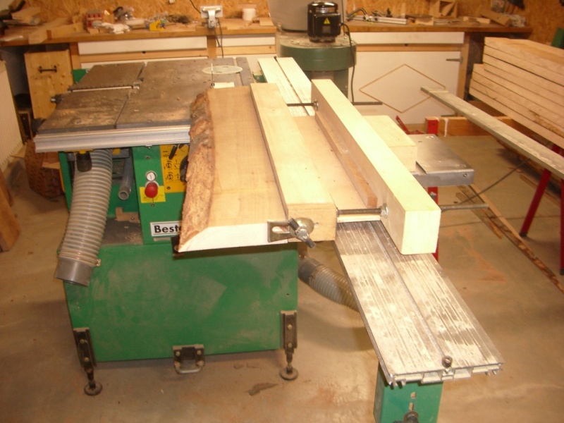

salut tout le monde
apres avoir fait le tour des magasins pour 4 portes de placards coulissantes qui sont soit trop cheres ou pas adaptées , j'ai decidé de les fabriquer .
chaque porte fera 2.45m x 1m et sera en hetre avec 3 panneaux en melaminées de 8 mm et il y aura une 5eme porte decalé des autres avec charniere
rapatriement de la scierie d'un plot de 3.40m avec des planches de 37
fabrication portes placards coulissantes Imgp5610
choix et tracage des planches pour avoir le moins de perte possible
fabrication portes placards coulissantes Imgp5611
tronçonnage des montants et avec la chute je ferais les traverses
fabrication portes placards coulissantes Imgp5612
delignage des montants a la scie circulaire et regle de maçon
fabrication portes placards coulissantes Imgp5613
delignage des traverses avec la combinée et un guide fait maison
fabrication portes placards coulissantes Imgp5614
fabrication portes placards coulissantes Imgp5615
une fois tout deligné
fabrication portes placards coulissantes Imgp5616
corroyage (avec une rallonge de table reglable pour la degau )
fabrication portes placards coulissantes Imgp5617
fabrication portes placards coulissantes Imgp5618
url=https://servimg.com/view/16608504/112]fabrication portes placards coulissantes Imgp5619[/url]
la suite plus tard
A+ patrice

salut tout le monde
et merci les gars !
j'ai oublié de dire les montants et les traverses font 30 ep et 100 de large ( en mm )
d'habitude , les assemblages je les fais a la defonceuse avec des faux tenons , mais là j'ai decidé de faire tenons - mortaises
et c'est parti pour 32 mortaises et autant de tenons !
fabrication portes placards coulissantes Imgp5621
fabrication portes placards coulissantes Imgp5620
fabrication portes placards coulissantes Imgp5622
pour les tenons , comme les plaquettes de l'outil a tenons sont émoussées , j'ai degrossis avec 2 lames sur la toupie
fabrication portes placards coulissantes Imgp5623
et a la scie par retournement
fabrication portes placards coulissantes Imgp5624
calibrage avec l'outil a tenon
fabrication portes placards coulissantes Imgp5625
j'ai fais les arases a la scie et arrondi les tenons (plus facile a faire et moins long )
fabrication portes placards coulissantes Imgp5626
A+ patrice

Message  le pat Jeu 15 Nov 2012 - 21:38
salut a tous
ayant pris ma journée , j'ai pu avancer
les rainures pour les panneaux sont faites a la toupie pour les traverses et a la defonceuse pour les montants ( a cause des mortaises )
fabrication portes placards coulissantes Imgp5630
fabrication portes placards coulissantes Imgp5726
fabrication portes placards coulissantes Imgp5727
decoupe des panneaux en melaminée de 8 mm
fabrication portes placards coulissantes Imgp5728
fabrication portes placards coulissantes Imgp5729
un petit essai pour voir si ça correspond
fabrication portes placards coulissantes Imgp5731
sur les montants , j'ai fais un biseau avec la scie en mettant le guide de l'autre coté de la lame
fabrication portes placards coulissantes Imgp5730
et un coup de degau pour supprimer les traces de lame de scie
fabrication portes placards coulissantes Imgp5732
et puis j'ai fais un montage a blanc pour voir ce que ça donne
fabrication portes placards coulissantes Imgp5733
fabrication portes placards coulissantes Imgp5734
j'ai oublié de preciser que j'ai fais un petit chanfrein a 45° sur les montants et traverses au niveau des assemblages et des panneaux pour faire un ensemble plus "lisse"
A+ patrice

Patrice, je me trompe ou ta combinée scie dans le même sens qu'elle rabote ?
a+

Message  le pat Ven 16 Nov 2012 - 13:37
bricoleux a écrit:d'accord avec l'avis général. le petit chambrein apporte une touche agréable.
a+
Bernard
salut tout le monde
non , elle coupe dans le meme sens que la degau mais je suppose que c'est ce que tu voulais dire !
au debut , je voulais faire un biseau bombé a la toupie mais je n'ai pas trouvé de fer qui pouvais correspondre
A+ patrice

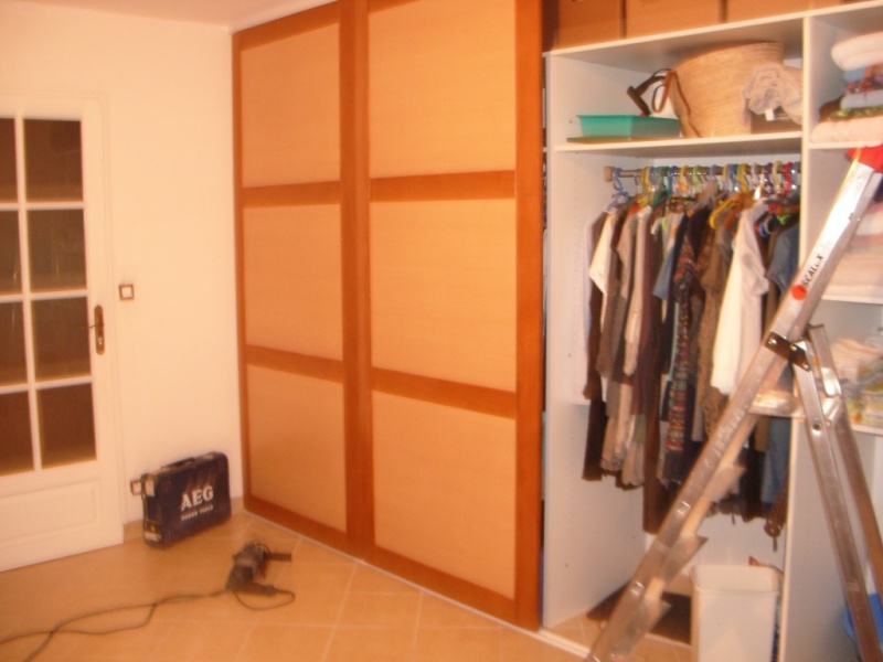

salut a tous
la suite
collage des portes et serrage avec les dormants
fabrication portes placards coulissantes Imgp5735
fabrication d'un gabarit pour incruster les supports de roulette dans la traverses du bas
fabrication portes placards coulissantes Imgp5736
pose des supports apres avoir supprimé des pattes qui servaient a rien et fait une encoche pour pouvoir agir sur la vis de reglage
fabrication portes placards coulissantes Imgp5737
fabrication portes placards coulissantes Imgp5738
apres le ponçage , 2 couches de teinte ( apres pas mal d'essais ) et de vernis
fabrication portes placards coulissantes Imgp5741
pour le guidage du haut , ce sont des patins qui glisseront dans un rail en U
fabrication portes placards coulissantes Imgp5739
comme ils ne sont pas prevus pour des portes comme ça , je les ai modifiés
fabrication portes placards coulissantes Imgp5740
apres la pose des rails , essai de 2 portes
fabrication portes placards coulissantes Imgp5743
bon , ça va , le "roulage "des portes est correct
A+ patrice

Message  Strib Lun 19 Nov 2012 - 21:39
Bravo !
Très élégant, la teinte est bien trouvée , ça fait un joli contraste

Message  bricoleux Lun 19 Nov 2012 - 21:51
joli !
un peu japonisant, je trouve.
Bernard

Message  ledzep Lun 19 Nov 2012 - 22:24
Salut Patrice,
Du superbe travail, cela donne un certain cliché et ton épouse doit apprécier.
Pour les roulettes et les guides H, peux tu me dire ou tu les as trouvé.
Gérald.
