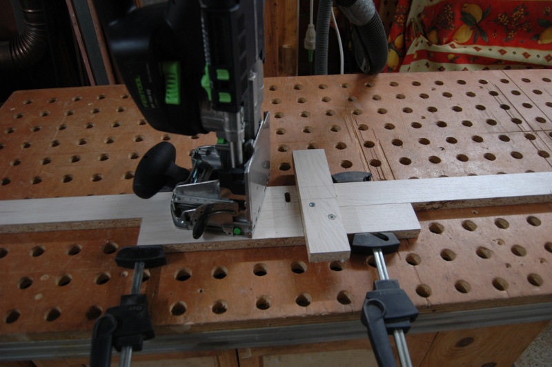

Le caisson d'angle a ceci de particulier qu'il y a 3 montants (largeurs 900, 500 et 400) et 1 fond. Le montant de 900 mm est composé de 2 panneaux de 500 et 400 assemblés par dominos.
La hauteur de mortaise de la Domino 700 va de 10 à 70 mm. Etant en mélaminé de 18 mm, la hauteur idéale est à mi-panneau (9 mm). Voilà ma copie, sans vergogne, d'un accessoire made in USA : une plaque d'acier de 1 mm (1,3 mm réalité) qui vient se fixer sous la semelle d'appui rehaussant ainsi la mortaise.
Les dominos sont maintenant à mi hauteur.

Pour les fraisage sur la face, il y avait un souci.
La profondeur de mortaisage se fait par une butée crantée pré réglée de 5 en 5, de 15 à 70 mm.
Un mortaisage de 15 mm sur un panneau qui fait plutôt 15,60 à 15,80 que 16, c'est trop profond.
Une nouvelle plaque est venue s'ajouter à la panoplie de la Domino
Une plaque d'acier, avec une ouverture pour la mèche, percée de 2 trous taraudés à 8. Deux vis sans tête et un écrou qui se loge parfaitement dans un évidement d'origine sur l'équerre de fraisage vertical fournie avec la Domino.
La profondeur de fraisage est ainsi diminuée de l'épaisseur de la plaque. Ici 6 mm, je n'avais que ça sous la main. Ca fait une mortaise de 9 mm. Avec des dominos Festool, sans jeu, j'espère que ça tiendra.
Comme l'indique le plan, la face arrière des tiroirs nécessite un trou borgne de 6 mm.

J'oubliais.
Un petit gabarit de rien du tout bien utile pour les perçages sur face à distance du bord. Il m'a bien servi pour assembler le socle.
On trace et on place le gabarit
Il n'y a plus qu'à aligner l'encoche centrale du sabot sur le trait du gabarit.
