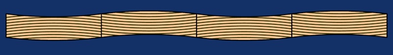

j'ai une question de Newbie :
- pour la réalisation des panneaux, y a t-il des règles à observer dans la façon de disposer vos éléments de bois de manière à lutter contre certains mécanismes ?

Message  diomedea Sam 2 Avr 2011 - 14:45
Shitopicker a écrit:j'ai une question de Newbie : - pour la réalisation des panneaux, y a t-il des règles à observer dans la façon de disposer vos éléments de bois de manière à lutter contre certains mécanismes ?
En fait, il semblerait qu'il y est deux écoles:
La première:
Elle consiste à alterner le sens des cernes.
Fabrication portes de placards Deform10
Le résultat global des déformations doit donner quelque chose comme ça
Fabrication portes de placards Deform11
La seconde:
On met toutes les cernes dans le même sens:
Fabrication portes de placards Deform13
La déformation du panneau cette fois doit être de cet ordre:
Fabrication portes de placards Deform15
L'avantage de cette méthode, c'est que le cadre du panneau est censé contenir la déformation.
Il y a bien une troisième méthode, celle que j'utilise, qui consiste à ne pas en tenir compte! What a Face Quoi que l'on fasse la bois ce déformera, dans un sens ou dans l'autre! Alors...
