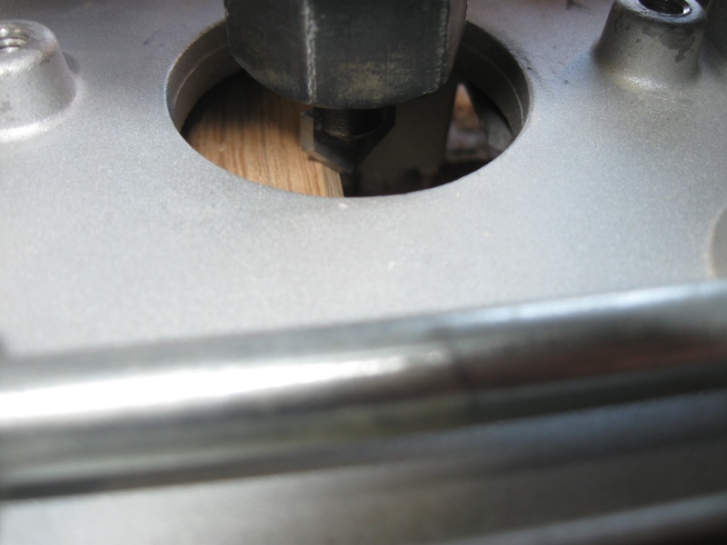

Je me suis trouver confronté à un problème en voulant faire la coupe à 45, le disque qui bloque la lame touche la plaque "qui bouche le trou" lorsque la lame est en position 45° scratch
[REALISATION] Joues de placards sous pente Img_3243
C'est quand même bizarre que ce ne soit pas prévu pour!!
Pas grave, j'ai enlevé la plaque pour faire la coupe:
[REALISATION] Joues de placards sous pente Img_3244

J'avoue au passage que je ne vous ai pas montré les défauts Embarassed
Ex: sur l'une des 2 joues, j'ai coupé la traverse basse trop courte! du coup j'ai recollé la chute, puis mastic et ponçage et ça ne ce voit plus!

Message  diomedea Dim 15 Avr 2012 - 16:58
J'avais zappé ce fil! Embarassed
Comme un pro! Quand je vois les photos de ta machine, j'avoue que je suis assez surpris par son coté sérieux... En tous cas tu semble l'avoir bien en main!
Petite question, je ne comprend pas quand tu dis que "je me suis servis du chariot en position inversée"??

Message  dudu Dim 15 Avr 2012 - 18:14
merci Jean-Paul!
Oui, je commence à l'avoir en main, les automatisme se prennent tout doucement.
J'étais comme toi au début, je trouvais que la BestCombi ne faisait pas aussi sérieux que d'autres machines, mais au final j'en suis très content.
Quand je dis que je me suis servis du chariot en position inversé, je voulais simplement dire que j'ai mis la planche derrière le guide et non devant, et tout ça pour avoir une plus grande longueur de coupe.
en le faisant je pensais que c’était une méthode pas très orthodoxe, mais je m’aperçois que beaucoup d'entre nos y sont contraint.

Message  damien58 Dim 15 Avr 2012 - 21:24
Je confirme la méthode avec le guide devant le panneau à découper m'a été soufflé par le technicien Lurem qui m'a installé ma machine.
Amitiés, Damien.
