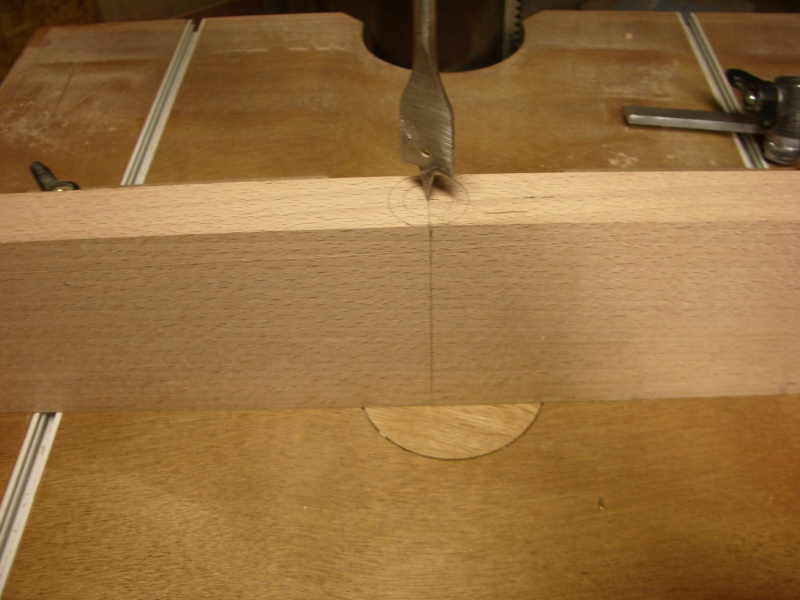

salut tout le monde
bon ,ben voila , j'ai enfin fini la 5eme porte ( un peu plus petite et assemblée comme les autres )et son bâti apres avoir "glandé" quelques semaines
fabrication portes placards coulissantes - Page 2 Imgp5812
fabrication portes placards coulissantes - Page 2 Imgp5814
pour la fermeture , j'ai fais un loquet a bille maison
fabrication portes placards coulissantes - Page 2 Imgp5710
fabrication portes placards coulissantes - Page 2 Imgp5815
fabrication portes placards coulissantes - Page 2 Imgp5816
fabrication portes placards coulissantes - Page 2 Imgp5817
et la poignée fait maison avec la defonceuse
fabrication portes placards coulissantes - Page 2 Imgp5818
fabrication portes placards coulissantes - Page 2 Imgp5819
fabrication portes placards coulissantes - Page 2 Imgp5820
et voila , encore un truc de fait dans la maison ! cheers
A+ patrice

Message  CLEM Dim 6 Jan 2013 - 23:31
Bonne idée le loquet à bille.
La plaque de maintient de la bille est aussi faite maison ? c'est un plaque de cuivre ou laiton ?
Sur le mur ou le montant en bois, y a t-il aussi un petit trou pour caler la bille et maintenir la porte fermée ?
Merci.
