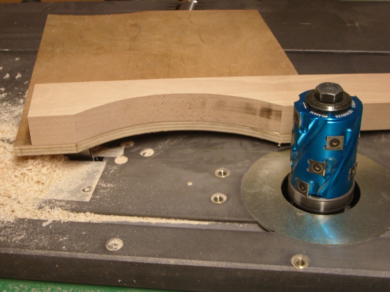

et pour la poignée , au debut j'avais commencé au calibreur avec un gabarit , pour 1 coté ça va , mais pour l'autre je ne voyais pas comment faire ! scratch (a part me la prendre dans les dents )
fabrication portes placards coulissantes - Page 3 Imgp5823
j'avais pensé la faire en lamellé-collé mais apres une nuit de sommeil , je me suis rappelé que je m'etais fais un compas pour la defonceuse et ce fut la bonne solution !!
A+ patrice

un petit bémol cependant : les panneaux d'agglo ; je verrais bien des lamelles de bois tissées pour remplir les cadres et faire des portes plus légères ; quid de la fabrication des lamelles : les scier, les fendre via un bois droit de fil ?

j'ai preferé faire au plus simple pour les panneaux car je me voyais pas en fabriquer 9 m2

Tite question : les poignées sont collées ou vissées ? Dans ce dernier cas comment as-tu percé les avant trous et comment as-tu vissé pour éviter l'éclatement du bois ?
elle est vissée , j'ai fais un avant trou de 2 et mis des vis de 3.5 donc aucun risque d'eclatement
