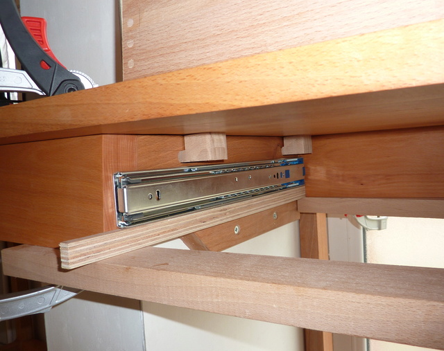

Je passe au tiroir suivant. Je vous montre un peu le montage pour fixer la coulisse sur le corps du bureau :
La coulisse fixée au tiroir, j'ai une petite surprise :
Ouais, ça craint! J'ai un "hors d'équerre" qui est la cause de ce décalage. Il faut donc que je rattrape le coup. Je m'arrange pour mettre des cales du bon côté pour que les coulisses soient parallèles l'une à l'autre.
Le tiroir monté, je teste la fermeture. Et ça marche po!!! La fermeture automatique ne s'enclenche pas. Trop de frottement. Après un laps de temps relativement long, je vois où ça frotte :
Il y a même un copeau de coulisse! Je décide donc de poncer ce côté du tiroir pour réduire légèrement son épaisseur. Je remonte le tout et ouf, tout fonctionne bien.

Re à tous,
En bref...
le collage de la façade du petit tiroir :
des cales qui vont bien :
et comment on les réalise :
Ça donne ça :

Bonne astuce, ces cales!

Rémi(de la Montagne Noire a écrit:Bonne astuce, ces cales!
Ce sont des cales calibrées que l'on trouve (pour une somme modique) en différentes épaisseurs. J'en ai en 1mm, 2mm et 3mm d'épaisseur et ça me sert bien.

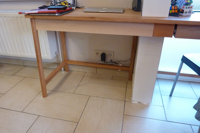

Ça touche à sa fin. Voici quelques photos d'ensemble :
J'ai encore un problème à régler : là où les deux tiroirs se rejoignent, ça ne match pas bien :
Je crois que c'est le tiroir de gauche qui n'est pas dans le bon angle. Allez savoir pourquoi/comment! Je vais rattraper ça en rabotant ce qui dépasse sur le tiroir de droite. Qui a dit qu'on ne pouvait pas tricher?!

Re: Ensemble bureau/meuble bas/bibliothèque
Peut-être à cause de la souplesse du liège?

Salut Rémi,
Je ne crois pas. Le collage s'est plutôt bien passé. Je vois deux causes, les charnières qui ne sont pas parfaitement positionnées OU certains angles sur les côtés des tiroirs qui n'ont pas été usinés comme il fallait (ou les deux!!!). J'avoue, j'ai la flemme de chercher. Je préfère me concentrer sur la réparation de cette bourde...

salut,
c'est pas une bourde, juste un léger décalage de 2 parties qui ne sont pas vraiment appairées.
ça ne m'étonne pas.
pourquoi às tu fait tes tiroirs en 2 fois, je veux dire pourquoi ne pas mettre ton bois de façade comme élément du tiroir, directement ?
ça ne m'étonne pas.
Salut bricoleux,
Tu me proposes une bonne solution à laquelle je n'ai simplement pas pensé. Ça aurait été plus beau. Je m'en mords les doigts!

Bonsoir tvtorre,
Ton meuble n'est pas classique et ça ne simplifie pas les choses. Tu t'en es bien sorti et j'espère que tu vas réussir à régler rapidement et efficacement ce problème d'alignement de tiroirs qui, je suppose, doit te perturber.

Salut Tv,
Un petit désalignement que tu seras peut-être le seul à voir...
N'en fait pas trop avec le rabot... faut pas gâcher, hein ?
L'ensemble est superbe, très léger, très aérien j'aime énormément

Merci à tous pour vos messages.
J'ai résolu le problème par quelques coups légers de rabot (+ un petit ponçage). J'ai aussi cassé les arêtes avec une cale à poncer. Les défauts sont ainsi masqués et peut-être un jour, s'effaceront-ils à ma mémoire!
J'ai pas de photo sous le coude car les tiroirs sont démontés pour la finition. Je vous montre le résultat dès que possible...
