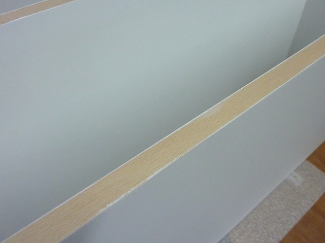

Changement de programme, au lieu de commencer la peinture comme je le pensais, j'ai préparé toutes les pièces destinées à être peintes (oui, c'est mieux). Et notamment, les planches de CP qui composeront ces caissons-là :
Vous le voyez, les chants en façade sont en hêtre. Le programme est donc le suivant :
1. Plaquer les chants avec des lamelles de hêtre de 2mm
2. Mettre à fleur et poncer.
3. Un coup d'enduit gras là où c'est nécessaire.
4. Assembler les caissons.
5. Peindre (sauf la face avant des chants en hêtre).
6. Eventuellement, poncer les chants en hêtre si débordements de peinture.
Ça devrait l'faire!
J'ai donc avancé dans le programme et j'ai découpé toutes mes pièces en CP.
Et j'ai préparé mes lamelles de hêtre :
Et je suis en train de coller les chants :
J'ai du defaire le collage des chants sur les petits morceaux de CP visible sur la dernière photo en bas à droite. J'ai déjà vu de collage se faire avec du ruban de masquage. J'ai tenté le coup mais ça ne fonctionne pas : la face encollée de la lamelle se tuile rapidement et le joint n'est plus correct...
Au passage, je me suis équipé d'un nouvel aspi car le précédent m'a lâché.
Suis pas mécontent de mon achat car avant je fonctionnais avec ça :
Le hic, c'est qu'avec ma Kity 635, en mode rabotage, le bruit de la machine est décuplé. Un petit tour sur le net (j'ai retrouvé les propos d'un certain Sangten!) m'apprend que l'air circulant à grande vitesse au niveau des couteaux produit un bruit de sirène. J'ai tenté deux choses pour atténuer ces nuisances :
1. Abaisser la table d'entrée de la dégau au maximum. Le son devient moins aigu (donc moins désagréable).
2. Faire des trous dans mon collecteur de copeaux pour diminuer la vitesse de l'air circulant autour des couteaux.
Ça fonctionne même si parfois, un copeau arrive à passer par les ouvertures... Mais c'est mieux que le bruit!

Salut à tous,
Quelques nouvelles avant la sieste
Je suis sur tous les fronts :
Peinture :
(Va falloir remettre un peu d'enduit!)
Huile :
Et puis, je termine les caissons en CP. D'abord en m'offrant un agréable travail d'affleurage avec ce petit rabot.
C'est autrement plus jouissif qu'avec une défonceuse! Et ça fait aussi bien le job :
Ensuite, ponçage :
Et puis, un assemblage à blanc, pour voir :
J'ai vu, j'assemble!
Vissé/collé, comme les ricains!
Et de un! Les autres suivent.
Enfin, je prépare les caissons avant mise en peinture :
J'y vais franco avec l'enduit gras. Je poncerai après (je ne sais pas si je fais bien ).
Si tout va bien, j'assemble la bibliothèque le WE prochain. Ça va faire plus d'un an que cette réalisation est dans ma tête. Je vais pouvoir libérer une case! Pour la remplir avec le projet suivant

Petite mise à jour sur la réalisation en cours. J'ai attaqué les 3 tiroirs qui doivent se loger dans la bibliothèque.
Pour commencer, il a fallu faire des panneaux. Encore des panneaux! Je passe donc sur les détails déjà montrés...
Je vous présente juste la méthode utilisée pour mettre mes panneaux à dimension. J'utilise simplement des cales pour pouvoir répéter les découpes :
Ça marche très bien et ça me donne envie de faire une table genre MFT... pour plus de souplesse à l'utilisation.
Après avoir découpé les fonds de tiroir et fait les rainures pour encastrer ces fonds, j'ai collé les tiroirs :
Les assemblages à plat joint seront renforcés par des tourillons traversant. Oui, j'ai eu la flemme de faire des queues d'aronde!
J'ai encore eu un peu de temps pour préparer les panneaux de façade. Ce sont des panneaux peu épais de 11mm. pour plus de solidité, ils sont assemblés par entures multiples.
Les tiroirs reposeront sur de simples glissières en bois. Je m'occupe d'ajuster tout ça demain pour ensuite coller les façades. Je cogite encore sur les "poignées". D'autant que j'ai vu une solution intéressante sur l'air du bois. La nuit me portera conseil (ou bien vous!).
A bientôt.
A bientôt.
tvtorre- complétement accro
- Messages : 1150
Points : 1548
Re: Ensemble bureau/meuble bas/bibliothèque
Salut les métas,
Petite avancée du jour.
J'ai renforcé les assemblages de mes tiroirs avec des tourillons. Chance! Ça passe tout juste sous la perceuse à colonne :
J'ai enchainé avec les supports de tiroirs (est-ce qu'on peut appeler ça des glissières???) :
Ces "glissières" sont vissées sur les panneaux du meuble bas. Notez que j'ai prévu les éventuels mouvements des dits panneaux avec une deuxième vis qui sera "flottante" :
Et je fixe le tout :
Pour fixer les glissières, ce fut assez simple (contrairement à ce à quoi je m'attendais):
- je fixe les glissières du bas;
- je pose le premier tiroir sur ces glissières ;
- je mets une cale de 2mm entre le tiroir et la paire de glissière suivante (2 mm c'est peut-être beaucoup???) ;
- je pose et fixe cette seconde paire de glissière ;
- et ainsi de suite...
Il me reste encore un peu de boulot : poser les façades (et faire des poignées), rattraper les jeux pour que tout coulisse bien, peindre les façades en blanc, placer des arrêts pour limiter l'ouverture des tiroirs,...
A bientôt.
A bientôt.
