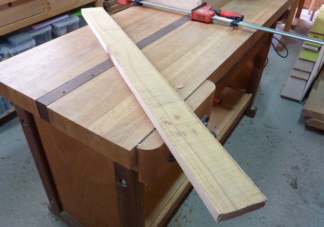

Le plateau du bureau est commencé. J'en suis à la partie la plus pénible : délignage/corroyage...
Comme pour le reste du meuble, je tire toutes mes pièces dans des plateaux de hêtre de 55mm d'épaisseur. Je fais ça dehors pour ne pas engorger mon atelier de sciure.
Je dois maintenant (cette après-midi) refendre toutes mes pièces pour avoir au final des lattes d'environ 25mm d'épaisseur. Et je me pose une question :
Est-il préférable de refendre dans le sens de l'épaisseur du plateau (pièce de droite sur la photo) ou dans le sens de la largeur du plateau (pièce de gauche)?
Je cherche la solution la meilleure point de vue déformation du futur plateau...
J'attends votre éclairage avec impatience.
A bientôt.
A bientôt.

Personnellement je refendrais comme sur la 1ere photo. Les cernes du bois seront moins "arquées"

je dirais, pas par esprit de contradiction, contrairement à mon honorable prédecesseur, celle de droite. C'est quasiment un débit sur quartier, celui qui est le plus stable.

+1 avec Alain. Mais la moitié droite de la pièce de gauche doit être pas mal non plus. (HS Alain, c' est quand que ton jet fait escale à M.......u ? )

+1 avec Remy.

Celle à l'extrême gauche comporte presque le coeur de toute façons.

La fatigue me fait dire n'importe quoi
Effectivement celle de droite semble plus appropriée
Désolé

Merci à tous pour vos réponses.
J'ai suivi vos bons conseils sauf dans certains cas comme celui-ci :
Là, je ne fais pas ce qu'il serait conseillé par rapport à l'orientation des cernes du bois. J'ai refendu selon le trait. Si je l'avais fait dans l'autre sens, étant donné la déformation de la pièce, je n'aurais plus l'épaisseur voulue après passage en rabo/dégau...
Je laisse toutes mes pièces reposer tranquillement et j'attaque la longue séance de rabo/dégau demain matin.
A bientôt.

Je vois que les plans (cfr dernier post), ça ne suscite pas trop d'intérêt... Du coup, je vous propose la suite (et bientôt la fin) du bureau. Il restait effectivement à produire deux tiroirs.
Voici la matière première pour les côtés.
Oui! Vous ne rêvez pas : des panneaux de hêtre de GSB. C'est un mets de luxe (vu son prix) mais de piètre qualité. L'unique avantage : pas de séance de rabo/dégau + confection du panneau => gain de temps (et comme le temps, c'est de l'argent...)! On se justifie comme on peut!!!
