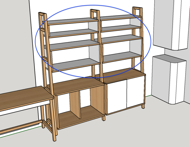

Bonjour, je viens de reprendre ton fil avec plaisir !
J'avoue que si c'etait moi qui l'avais fait, je n'aurais pas mis de corniere et j'aurais vissé (ou tourillonné, ou "faux tenonné") les caissons du bas directement dans les montants et les traverse. Quel pourrait être le problème en faisant cela ? Quel est l'interet de cette corniière ? tes caissons devraient etre assez cosatuds pour ne pas avoir besoin d'etre "portés" sur toute leur largeur, non ?
J'avais cru comprendre que tu partais au final sur des caissons en ctp avec chant caché par du massif. Finalement , tu les fais en tout en massif ? Ou bien ?

Salut Fred,
Je pensais aussi faire comme toi. Mais je crois qu'il y a risque : les panneaux du caisson doit pouvoir se dilater/rétracter dans le sens de la profondeur. Si je fixe le tout sur la traverse, j'empêche ces mouvements...
Avec la cornière, le caisson sera posé dessus et tenu par en dessous avec une vis. Donc les panneaux sont libres de se déformer. De plus, la fixation sera complètement invisible. Et ce sera plus facilement ajustable aussi.
Je n'ai pas abandonné le CTP avec chant. Il me reste assez de bois pour faire les deux grands caissons bas en massif. Les autres seront fait en CTP...

D'accord ! si certains caissons sont en massif, ca bougera, c'est sur.. en ctp, ca aurait été beaucoup moins le cas ...
et un genre de corniere, en bois ? ou une piece de bois horizontale (grosse baguette de section carré ou rectangle, en robinier), prise dans une rainure sur ta traverse (et tes montants) qui viendrait se prendre également dans une rainure sur le coté de ton montant ? vissée qu'au milieu ? ca serait complètement invisible, tout en bois, supporterait le caisson sur toute sa largeur et permettrait les variations de taille du caisson par bout ?
Mais bon, au vu de tes antécédants, je ne me fais pas de souci sur l'esthétique finale !!
edit, a y reflechir, ma proposition ne permet pas de contreventer lateralement....

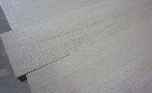

Salut à tous,
Mes puces ont encore chauffé aujourd'hui :
Sur 2 des 4 grands panneaux, un des joints n'a pas tenu :
C'est de ma faute. A 2 ou 3 endroits, je n'ai pas assez soigné les champs avant collage. Je me suis dit que la force de serrage aller faire le job -> erreur de débutant! J'ai honte...
Va falloir que je donne un coup de scie sur rail sur le joint, que je redresse les champs à la dégau puis que je recolle le tout. Heureusement, j'ai un peu de marge pour tenir les dimensions finales des panneaux.
Bientôt, j'attaque les différents usinage (pour l'assemblage des panneaux, pour les portes coulissantes, pour le fond des caissons,...).

salut tvtorre
ça parait pas , mais ça represente pas mal de boulot et tu t'en sort tres bien !
pour ton panneau qui c'est decollé , tu utilises quoi pour encoller ?
A+ patrice
A+ patrice

Salut à tous
Et merci Patrice et Laurent, vos encouragements me vont droit au coeur!
Il est clair que ça représente du travail tout ces panneaux. D'autant que j'ai eu un gros corroyage à faire.
Le dernier panneau a été réalisé à partir d'avivés en 27mm (du hêtre "Pollmeier", quelqu'un connait???) que j'ai dû acheter pour terminer le meuble. Oui, c'est plus cher (un gros 900€ du m3 htva) mais les pertes sont minimes et le gain de temps est important. En plus, le bois me semble nettement plus stable...
Patrice, pour encoller, j'utilise un simple pinceau.
Une petite heure dans l'atelier aujourd'hui pour réparer les panneaux "fendus" :
J'ai dressé les champs à la dégau en plaquant la face avec la croix contre le guide à 90°. Et c'est la face opposée de l'autre partie du plateau que je plaque sur le guide pour que ça jointe bien (Technique "à la Diomedea" il me semble). C'est ce que j'aurais du faire systématiquement...
Ensuite, je colle :
Et j'enlève la colle qui déborde en frottant du bout des doigts la colle saupoudrée de sciure.
Ça marche super bien...
Ensuite, je colle :

t'avais peut etre un petit talon lorsque tu l'as dégauchi pour avoir un espace comme ça en bout de bois !
bon , on attends la suite de ton projet
A+ patrice
comme moi !Patrice, pour encoller, j'utilise un simple pinceau
et c'est bizarre car depuis que j'utilise un pinceau pour encoller , je n'ai plus jamais eu de probleme de collage
A+ patrice
Oui, j'ai un léger talonnage en sortie de raboteuse. Habituellement, je prévois une surcote pour éliminer ce défaut lors de la mise à dimension finale... Je me demande si je n'ai pas une ou deux pièces qui ont travaillé après corroyage.
