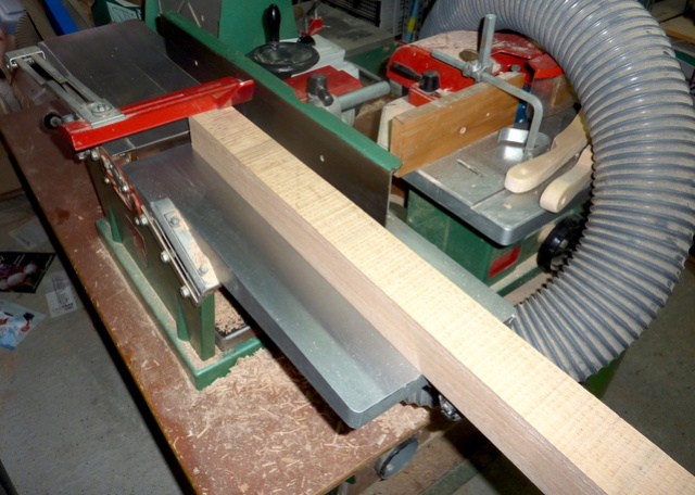

C'est gonflé d'enthousiasme que je poursuis la présentation de cette réalisation. En effet, les choses avancent et je prends du bon temps dans l'atelier. Que demande le peuple?!
Je suis content également car une des parties pénibles du travail est passée. Déligner, c'est pas ce que je préfère. J'avais aussi de grandes longueurs (un peu plus de 2m) à passer dans ma rabo/dégau (Kity 635) -> pas une partie de plaisir... Mais on y est arrivé. Que les choses sérieuses commencent!
Et autant commencer par le plus difficile : les pieds. Voici leur forme "brute":
Les pièces qui me serviront à faire ces pieds :
On voit ici, ce qu'il me reste de hêtre pour les autres parties du meuble :
(je reviendrais sur ce "stock" un peu mince pour finir le projet).
Ensuite, je prédécoupe les pièces qui feront office de traverses dans les pieds.
Les lecteurs assidus du forum reconnaîtront une scie chère à certains (mais néanmoins bon marché)!
Il y a des angles à respecter. Je réutilise le gabarit ayant servi pour le piètement du bureau.
Et voilà les pièces découpées aux bonnes dimensions (je vous passe les détails sur les découpes aux bonnes cotes à la scie à onglet...).
Je garde une fois de plus les mêmes solutions choisies pour le piètement du bureau : ces traverses sont aussi assemblées sur les montants par faux tenons. Il y a donc un total de 60 mortaises à faire! Pas de fraiseuse Domino pour ça mais ma seule et unique mortaiseuse :
Notez le gabarit en CP collé au double face! Il me permet d'enchaîner les mortaises sans revoir les réglages à chaque fois...
Evidemment, Madame Imprévue pointe le bout du nez. Regardez ce que donne la première mortaise usinée :
Pas fameux! En début d'usinage, la mèche se met en fait à vibrer. J'ai donc chercher à réduire cette nuisance en raccourcissant la mèche.
Si ça vibre, l'amplitude des mouvements en bout de mèche sera donc moins importante. J'en profite aussi pour bien nettoyer et huiler les parties coulissantes du chariot de la mortaiseuse. Enfin, pour la suite, je fais gaffe à y aller molo en début d'usinage (on est en bois de bout, le travail est plus dur pour la mèche).
Et c'est mieux :
Petit test avant d'enchainer avec des restes de faux tenons usinés pour le bureau :
Approved!
On enchaine...
(La suite dans quelques minutes...)

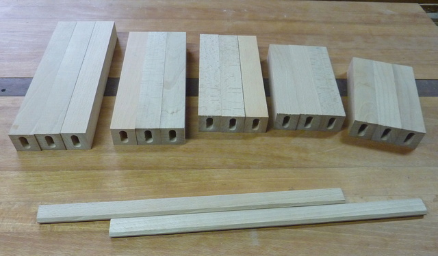

C'est pas tout ça, mais il faut encore se taper 30 mortaises dans les montants cette fois.
Je prends mes mesures sur la modélisation "Sketchup" et les reporte sur mes pièces à usiner.
(En vrai, je ne note que la position d'un des bord de chaque mortaise.)
Quelques coups de trusquin et une marque pour bien visualiser la position des mortaises :
Je conserve les réglages précédents sur la mortaiseuse (il n'y a rien à faire donc!) et c'est partie (utilisation indispensable des servantes) :
Pour les mortaises dans les montants qui font un angle de 4° avec la verticale, on ressort le gabarit magique :
Et voici le moment toujours fort attendu du montage à blanc :
Et m***e! Vous aussi, vous l'avez vu? Gros plan :
Erreur de mesure! Cette pièce devait faire 26cm de long, elle n'en fait que 25,6!
C'est partie pour une séance de flippots
Je décide mortaiser des chutes en conservant évidemment tout mes réglages.
Je découpe alors les 4 mm manquants :
Ceci est un flippot!
La suite se passe de commentaires :
OUF!
Merci aux courageux qui ont lu et à bientôt pour la suite.

Bonsoir tvtorre je vois que tu fais que des mortaises sur tes bois mais pas les tenons est ce pour la rapidité d'exécution ,de matériel ou autre question peut être c..!
fred b- posteur Régulier
- Messages : 117
Points : 208
Localisation : dordogne
Re: Ensemble bureau/meuble bas/bibliothèque
fred b a écrit:Bonsoir tvtorre je vois que tu fais que des mortaises sur tes bois mais pas les tenons est ce pour la rapidité d'exécution ,de matériel ou autre question peut être c..!
Salut Fred b,
Oui, je suis plus rapide à faire des assemblages à faux tenons. Je crois aussi que je gagne en précision car les réglages se font sur une seule machine... En tout cas, pour avoir déjà fait les deux (faux tenons et "vrais" tenons/mortaises), je trouve l'assemblage à faux tenons plus simple à faire.

Je suis entrain de corroyer les pièces de bois pour les caissons :
Ici, c'est une étape dont je pourrais peut-être me passer. Je retaille mes pièces sur la longueur en laissant une surcote de 2cm. C'est l'occasion de faire le point sur le nombre de pièces disponibles, de voir les défauts dans le bois.
Là, je dresse deux faces sur la rabo-dégau avant de refendre à la SAR. J'en suis là pour le moment...
Il me manquera du hêtre pour terminer la réalisation. J'ai donc décidé de modifier un peu mes plans. Ça donnerait ceci :
J'ai assez de hêtre pour réaliser les caissons bas. Mais il devrait m'en rester juste assez pour faire les montants des caissons du milieu et du haut. Les traverses de ces caissons, je les ferais dans un autre bois qui sera peint en blanc. Pour donner l'illusion d'un panneau en hêtre, j'ajouterai sur les champs une languette... de hêtre. Je vois que vous suivez!
Au passage, voilà comment je pense assembler les pièces du caissons. Des tourillons, peut-être apparents, viendront en renfort...
A nouveau, j'aimerais faire appel à vos bons conseils. Dans quel essence puis-je réaliser les pièces qui seront peintes? J'ai du chêne à ma disposition. Ça peut convenir? Faut-il envisager une essence de bois dont le retrait est plus ou moins équivalent au hêtre? Je me demande même si je vais pas utiliser du CP. Là aussi, un CP à privilégier en particulier?
Merci d'avance pour vos précieux avis et bonne soirée à tous.

Hello, dans le cas des tourillons, surtout si tu envisage des les rendre visible, je ferai un coté en hetre sans feuillures et je tourillonerai à l'horizontale en laissant la tête visible (avec un bois sombre pour augmenter le contraste et rendre la chose "design").
Du coup, les tourillons travailleront en cisaillement plutôt qu'en traction, ce qui me sécuriserait un peu.
On peut aussi envisager des dominos traversants de couleur sombre à la place des tourillons.
Pour le bois, le CP ne bougera pas beaucoup ce qui ne va pas le faire avec les cotés qui eux vont travailler un peu. pour quoi ne pas faire le caisson tout blanc, avec juste des alèses en hêtre ?
