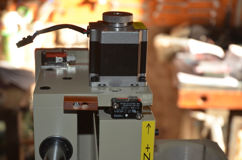

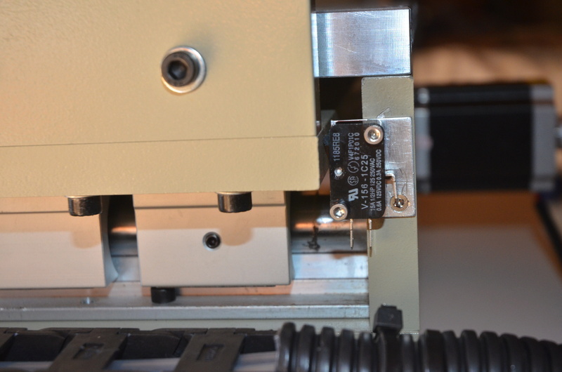

mise en place des home switchs
J'ai profité du démontage de l'axe Z pour y installer le switch, et celui du X sur la même tête..
Puis sur Y. J'espère que lorsque je ferai un référencement les axes s'arrêteront bine à l'ouverture du switch, car je risque l'emboutissage. (je les ai mis comme ton axe Z vu sur une de tes photos).
Lors de nos différents post tu m'a donné un link pour le référencement mais je ne le retrouve pas.
Et puis il faut que je relise la doc pour bien comprendre la différence entre les origines machines, celle de la pièce, le Z de dégagement .. etc..
Le fais d' avoir fixé X et Z sur la tête Z c'est quand les mettant en serie, je n'ai qu'un seul câble qui descend et il retrouveras le Y avant de partir dans la gaine vers le coffret.
Je me demande si 500mm/mns pour une fraise de 3.175mm de Ø et en plongée de 4mm dans du chène ce n'est pas trop rapide...
Sinon le Gcode est prêt
Pour essayer je réduirais l'avance et voir comment ca se comporte.
Ci joint les photos des switch.

Pour éviter ça, met ton axe loin du contact, lance le référencement d'un seul axe à la fois, et clique le contact à la main pour voir comment ça réagit.
http://www.metabricoleur.com/t1578-mach3-branchement-et-parametrage-contacts-home-et-e-stop#19339
http://www.metabricoleur.com/t9895-comprendre-ce-qu-est-le-referencement-des-axes-avec-mach3#188703
Vérifie bien que le réglage dans Mach3 est en accord avec le mode de branchement de tes contacts. (schéma dans les liens précédant)
pour ma part je plonge à 600 voir 1000 dans le bois dur (entre 18000 et 21000 tr pour du 3.2), mais c'est très dépendant de la rigidité de la machine. Si tu plonge trop lentement, tu peux bruler le bois, surtout si c'est du chêne bien sec.
EDIT: c'est peut être moi qui m'y perd sur les photos, mais ton Z semble se référencer fraise en bas ? .. il faut que se soit en haut (c'est le seul ou ça a de l'importance)

Re: Jambe de train
Bonjour, ci joint un condensé de la position des 3 switchs des différents axes pour que tu comprenne comment ils se déplacent.
Je les brancherais en Série pour n'avoir qu'un seul câble qui part du Z vers le X ( je coupe qu'un seul fils) puis je passe par la chaîne de câble du X qui descend les câbles dans la chaîne de câble de 'Y et c'est à la sortie que je raccorde le Y avant que le câble parte dans la gaine noire qui vas au boitier.
Quelque soit le branchement Série ou Parallèle il faut référencer un axe qui actionne son propre contact, puis le dégager du dit contact pour faire le suivant.. ou je ne suis plus electricien d'origine.
Dés qu'un switch est activé soit la ligne s'ouvre ( en série) soit elle se ferme ( en //)..
Je te ferai des photos lorsque le câblage sera fait.

Re: Jambe de train
Oui, c'est ça.
Ton Z, c'est bon, c'est moi qui ai vu à l'envers
Oui, c'est ça.
