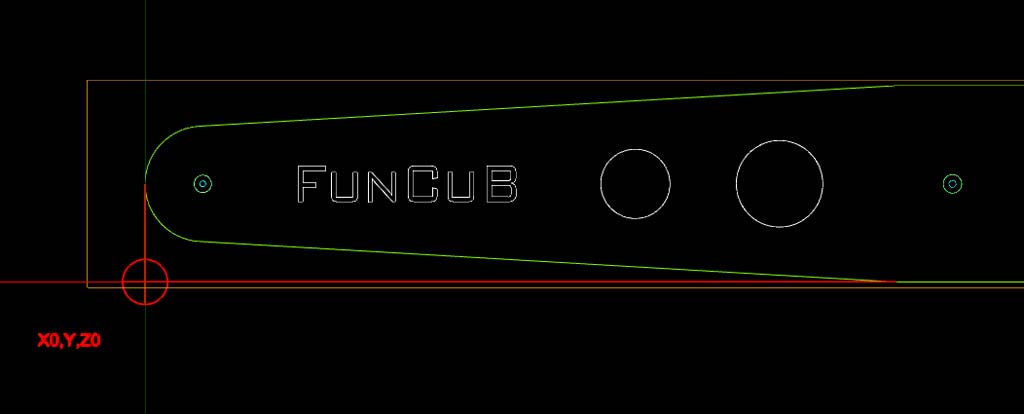

Message  AIRPOPCIE Sam 13 Aoû 2016 - 6:53
bonjour je viens de faire des recherches et j'ai retrouvé la police.
En réécrivant dans Word sur W7 la police est BanKgothic Lt Bt j'avoue que je ne me rappelle pas avoir selectionné celle là mais c'est celle que ressemble à ce que je t'ai envoyé hier soir... Mais c'était avant les bulles..Alors...
Bonne journée.

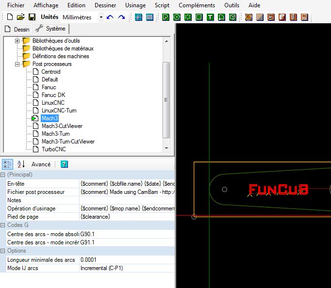

Message  dh42 Lun 15 Aoû 2016 - 20:21
C'est dans CamBam?.. je suppose?...
Oui, et si ce n'est déjà fait, pense à sélectionner ton post processeur par défaut pour Mach3 si tu a besoin de re créer le Gcode.
http://www.atelier-des-fougeres.fr/Cambam/Aide/cam/PostProcessor.htm

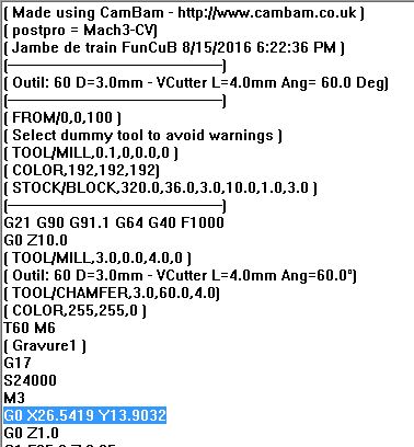

Message  AIRPOPCIE Lun 15 Aoû 2016 - 23:47
Ne pouvant pas dormir je regarde le gcode du gravage.
l'analyse me dit que le premier déplacement est de G0 X26.5419 Y13.9032
Jambe de train Debut_10
Jambe de train Origin10
de même pour le début d'usinage le premier déplacement est de G0 X10.0 Y17.0
Jambe de train Origin11
Jambe de train Debut_11
je pensais que tu avais pris comme origine X0 Y0 le coin gauche en bas comme sur mon plan autocad... car je ne sais pas ou prendre l'origine.
A moins que je sois trop fatigué pour comprendre..
Ps: tu me dis de commencer par la gravure mais je ne vois pas comment la fraire viendras se positionner au début du F sans référence au contour de la pièce.
Dans MA logique il faut commencer par la découpe ( après les 3 trous et la pose des vis) pour ensuite faire la gravure à partir du bord gauche (au droit du trou dans l'axe).
Merci de m'éclairer.

Message  dh42 Mar 16 Aoû 2016 - 0:10
Oui, c'est ce que j'ai fait, mais ton 0,0 sur le plan autocad n'est pas à l'angle du brut (rectangle jaune sur CB) mais aligné avec les bords de la pièce FINIE elle même ; compte tenu de la taille du brut que tu m'a communiqué, j'ai donc juste centré le brut sur la pièce.
Jambe de train Sans_t13
sur tes captures, on ne vois pas le centre des axes, active l'affichage des axes et tu verra le point 0,0
Ça ne change rien, les 3 opérations on le 0,0 en XY au même endroit ; il suffit de le faire une fois au départ, c'est tout (saut pour le Z qu'il faut remettre à éro au changement de fraise, vu qu'elles n'on pas toutes la même longueur).
Ce qui serait plus pratique par contre  (mais j'ai suivi ce que tu demandais) ce serait d'avoir le 0,0 en XY à l'angle du brut plutôt qu'à l'angle de la pièce.

bonsoir j'essai de regénérer un Gcode après avoir déplacé l'origine aussi bien dans la gravure que dans l''usinage.
J'i suivi tes conseils et la doc de post processeur dans
ci joint les hard copies d'écran:
Jambe de train Nouvea11
Jambe de train Pyoost10
Jambe de train Pyoost11
dans usinage il n'y a pas de post processeur et je n'arrives pas à générer le Gcode il me dit à chaque fois qu'il faut d'abord le générer avant de l'éditer.
Quand je prend un exemple de CamBam ca fonctionne alors je ne comprend plus..
je rajoute ceci:
Jambe de train Defaut10
A te lire. Merci

David pour la gravure dans ton Gcode il y a de marqué:
( Outil: 60 D=3.0mm - VCutter L=4.0mm Ang= 60.0 Deg)
j'aurai bien trouvé une fraise angle 45° queue de 3.175mm que j'hésite à commander car mais je n'est que des pinces ER11 de mm en mm.
es ce que la pince de 3mm vas la serrer sans esquinter la pince?...
C'est normal, le ligne post processeur du dossier Usinage doit rester vide pour que le PP choisi par défaut soit utilisé. (ou alors elle doit contenir le nom du PP)
L'éditeur de CB cherche le Gcode pour le fichier complet (dossier Usinage), si tu a juste fait le Gcode pour un groupe d'usinage, c'est normal qu'il ne le trouve pas, il faut l'ouvrir avec un autre éditeur (bloc note, programmer's notepad, etc)
