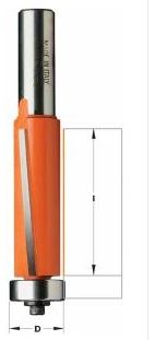

C'est quoi une fraise à affleurer avec la def..... moins j'ai des fraises à affleurer avec un roulements soit en haut pour suivre un guide rapporté au dessus de l'affleurement, soit en bas pour suivre la joue..Oui, sur ce genre de montage, je fais tj les tenons + longs de 0.5 à 1mm et je fini avec une fraise à affleurer avec la def.
et bien c'est ce que tu montre (def = défonceuse)
