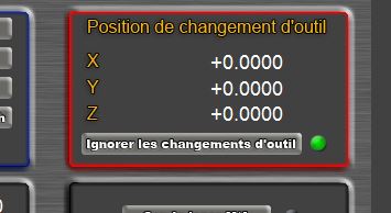

Bonsoir es ce normal d'être obliger de sélectionner à chaque mise en route de Mach3 le bouton ignorer les changements d'outil
h![Jambe de train - Page 2 Chgt_d11](https://i.servimg.com/u/f35/19/52/37/21/chgt_d11.jpg)
malgré la bonne configuration dans configuration générale...
![Jambe de train - Page 2 Change11](https://i.servimg.com/u/f35/19/52/37/21/change11.jpg)
Heureusement que je faisais un teste à Z+15 car l'arrêt pour chgt d'outil n'a pas eu lieu...

Apparemment si tu le sélectionne via l'image 1, ce n'est pas sauvegardé en quittant, il faut faire le réglage dans la config générale (image 2)
fais-le, quitte et relance mach3 et vérifie s'il a bien gardé le réglage.
assure toi que ta broche est à sa V maxi, et si besoin, réduit la v d'avance (j'ai mis 300mm/min pour une rotation à 24000 tr)
