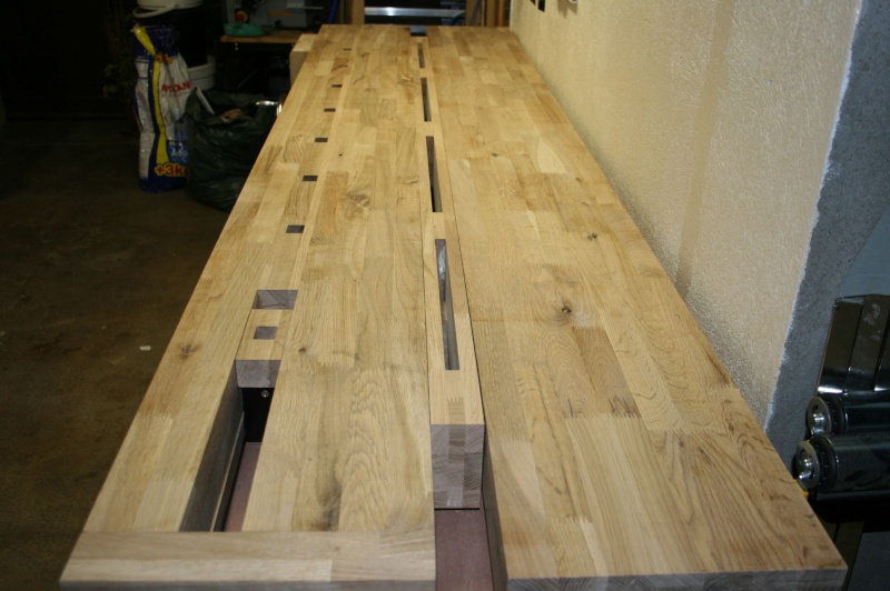

Je reviens avec mon établi.
Depuis mon dernier post, j'ai ajouté la traverse centrale (entre les deux moitiés de plateau) et après quelques séances de rabotage manuel, voici l'état du plateau :
La géométrie du gaillard me satisfait. Et je ne vais pas dresser la surface à la défonceuse. Je vais laisser vivre le plateau et on verra dans quelques mois s'il y a besoin de le resurfacer.
Il me restait également à scier les côtés :
Malheureusement pour ce travail-ci, ma TS55 n'est pas une TS75!
Il faut ressortir le rabot.
Ça fait des copeaux corrects :
J'ai ajouté un coup de ponceuse pour uniformiser les états de surface...
Enfin, je ponce mon plateau au grain 120 pour enlever les légères marques laissées par le rabot.
Et pour finir cette séance, j'ai mis une bonne couche de Xyladecor combi car il y a peut-être encore l'une ou l'autre bestiole qui dort dans mon plateau...
Ça donne une petite idée de ce que sera le plateau une fois huilé :
Il me reste encore pas mal de petites interventions à faire sur ce plateau. Ce WE, si j'ai le temps, je vais placer une de mes presses...

Les trous sont prévus, mais j'attends de placer mes presses.KOKO 57 a écrit:Salut Tvtorre et tous..................pffffffffff il claque bien ce plateau,veinard ,mais au fait,aucun trou pour un valet ou bench dog
Le plateau est loin d'être fini... Je dois encore le fixer sur le piètement (en fait, fixer les deux demi-plateaux car la traverse centrale reste libre).
Puis, je me tâte sur l'intérêt d'ajouter des alaises en bout de chaque demi-plateau. D'ailleurs, si vous avez un avis sur la question, ça m'intéresse...

Re: Mon premier établi
Slt Koko,
De ton point de vue, quelle est l'intérêt des alaises?
Et pourquoi dis-tu "une seule alaise de chaque côté".
Concernant la traverse centrale, elle est juste posée sur le piètement et normalement, elle vient un peu s'encaster sur le piètement. Du coup, si tu retournes cette traverse, elle déborde du plateau et peut servir de butée... Une photo vaudrait mieux que cette explication!!!
re..........c'est toi qui a dis "des alaises en bout de chaque demi-plateau",ce qui pour toi ferait alors 4 alaises,2 sur chaque demi-plateau,alors que perso je ne mettrais qu'une alaise de chaque côté,qui engloberait les demi-plateau et ta traverse centrale,pour le côté esthétique,après tout est question de gout,
et pour la compréhension de la traverse centrale,je comprend bien le retournement,mais pas encore très bien le comment pour qu'elle sorte et sert d'appuie une fois retournée,ou alors elle est en forme d'escalier en dessous
y a personne pour expliquer cela correctement avec un dessin ou photo
- Messages : 9868
, je crois que vous comptez pareil tout les deux , deux bouts par demi plateau !
KOKO 57 a écrit:et pour la compréhension de la traverse centrale,je comprend bien le retournement,mais pas encore très bien le comment pour qu'elle sorte et sert d'appuie une fois retournée,ou alors elle est en forme d'escalier en dessous
Il n'y a qu'à demander! J'ai enlevé un demi plateau pour voir l'encastrement au niveau du piètement. Du coup, si tu retournes la traverse, elle dépasse du plateau...
Si j'ai bien compris, voici ce que propose Koko :Scorpio a écrit: , je crois que vous comptez pareil tout les deux , deux bouts par demi plateau !
Et voilà à quoi je pensais :
Bon, ceci ne me dit toujours pas à quoi ça sert au fond des alèses. A éviter au plateau de tuiler? J'y crois qu'à moitié...
tvtorre, pour les demi alèses de ta dernière image, je ne suis pas sûr.
Amha, l'alèse a deux fonctions sur un établi, en tout cas pour ce qui me vient à l'esprit immédiatement.
1/ te faire les extrémités du plateau propres, avec un minimum de bois de bout.
2/ si tu veux mettre une presse en bout, il est nécessaire de la fixer dans le bois de fil, alors que s'il n'y a pas d'alèse, elle sera fixée en bois de bout, ce qui pose un certain nombre de problèmes techniques et esthétiques. Mais surtout techniques.
A propos, je ne comprends pas ce que vous appelez, toi et koko la traverse centrale.

sangten a écrit:A propos, je ne comprends pas ce que vous appelez, toi et koko la traverse centrale.
C'est la pièce en meranti entre les deux demi-plateaux de hêtre. Ça porte peut-être un autre nom?

Belle réalisation, le contraste des essences ressort vraiment bien, beau travail.
Pour la partie centrale effectivement elle a pour rôle de servir de butée d'appui lorsqu'on la retourne explication en images.
Traverse affleure.
En mode butée.
Les deux encoches visible, servent a bloquer la partie centrale dans les traverses haute du pietement.
Bonne continuation.
Traverse affleure.
En mode butée.
Bonne continuation.
