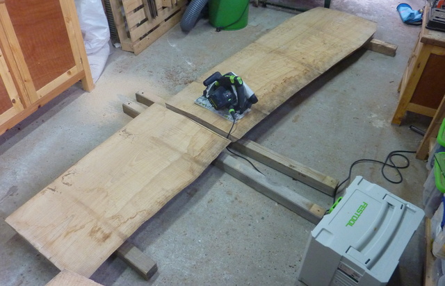

Ça y est, mon hêtre, je l'ai trouvé. Je l'ai même acheté, mon hêtre. (Tout se vend de nos jours!).
C'est du lourd (3m de long, 45 à 60cm de large et 55-60mm d'épaisseur)!
J'ai déligné un plateau pour voir comment les choses se présentent.
Je coupe à longueur (avec une marge...) :
Ça me permet de hisser les 2m de plateau restant sur mes tréteaux. On est plus à l'aide ainsi!
Je dois scier en longueur en 2 temps (par retournement).
Il ne s'agit pas ici de faire le cowboy : je mets des cales pour bien stabiliser le tout sur les tréteaux.
D'un premier plateau, j'arrive à tirer 5 lames pour l'établi (et une belle chute).
Je suis content, le hêtre est magnifique (très très peu de traces de vers).
En plus, le prix était correct. Que demande le peuple?!
A bientôt pour la suite...

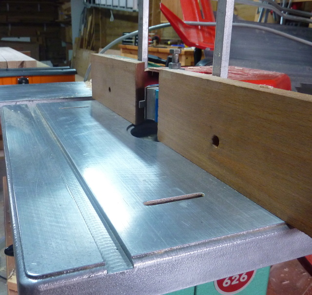

Hello, j'ai prévu de faire un plateau en lamellé-collé d'une épaisseur de 70mm. Je suis donc entrain de découper des "lamelles" d'environ 2m X 80mm X 55-60mm. On verra ce qu'il en restera une fois raboté/dégauchi...
Parlant de rabo/dégau, je me demande si ma Kity 635 va supporter l'effort? Raboter/dégauchir une lame de 2m X 80mm X 55-60mm avec une 635 est-ce illusoire???
Je suppose qu'il faut utiliser des servantes. Je vois bien comment les utiliser en mode dégau. Mais en mode rabo, c'est pas un peu la misère de régler les servantes à chaque passe?!
tvtorre- complétement accro
- Messages : 1150
Points : 1548
Re: Mon premier établi
Belle réalisation .
Pour ton rabotage , Je crois que tu n'auras pas de soucis
Avec ma petite Kity K6-154 avec lame de 160 , j'ai raboté un bon m3 de planches de 2 m pour le fiston ,pour se faire une cabane pour ses enfants
Et pas eu de problèmes .
Sauf bourrage du flexible de mon aspirateur , qui ne suivait pas la cadence et je devais vider le seau tous les 2 planches vu sa faible capacité , donc bourrage dans le flexible.
En 2m , je n'ai pas mis de servante , mais ca m'aurais aidé en mode dégau .
J'ai démarré la série avec des lames neuves , quand même .
J.Pierre

T'aura aucun problème avec ta kity, j'ai déjà passé beaucoup plus gros sans probleme!
Pour les servantes, j'ai pas été gène a 1mm pret ça ne pose pas de problème... du coup tu fait au pire 2 reglage... et encore....

perso, je mettrais des servantes pour la dégau. C'est quand même un peu juste comme longueur de table, et le hêtre c'est lourd. Et je travaillerais à deux pour le rabotage. Maintenant, fait un essai, tu verras bien. Tu es jeune, dans la force de l'âge.

Merci pour vos retours d'expérience. Je crois que j'ai sous-estimé mes petites Kity...

Je rejoins les avis précédents.J'ai dégauchi et raboté du hêtre de 2.20m, servante pour dégauchir,pour le rabotage je glisse la main sous la planche dès sa sortie pour soutenir et légèrement surélever et pas de souci.

Il m'aura fallu une petite journée pour déligner les 5 plateaux de hêtre. C'était pas une mince affaire comme on dit (chez nous?). Avec 3 des plateaux, j'ai obtenu 16 pièces pour l'établi.
Ça devrait être suffisant.

Revenons à quelques-unes de mes pièces qui serviront pour l'établi. Il y a des galeries d'insectes. Très peu. Je vous montre la pièce la plus touchée.
Faut-il traiter cette pièce (et les quelques autres) contre les insectes?
La semaine prochaine, je devrais trouver le temps de commencer le travail à la rabo/dégau. Je pense faire 3 petits plateaux qui seront ensuite collés ensemble...

Il est enfin temps de vous présenter le nouvel épisode de la réalisation de mon établi.
Je peux vous dire que c'est pas une partie de plaisir que de fabriquer le plateau. Il m'a fallu plusieurs heures avec ma (trop?) petite kity 635 pour préparer les pièces nécessaires à la réalisation d'un demi plateau. J'ai du y aller par petites passes ce qui implique de longues séances de rabo/dégau. Je vous dis pas combien de fois j'ai du vider mon (trop?) petit aspirateur. Mon compost déborde de copeaux de hêtre! Ceux-ci ont une forme qui favorise à mon avis des bouchons dans le tuyau d'aspi... Misère!
Au final, on y arrive quand même :
Un instant, j'ai été tenté de coller le tout à plat joint. Mais la raison m'a poussé à faire un assemblage par rainure/fausse languette. D'autant que c'est assez rapidement exécuté et que le collage se fera plus tranquillement.
Préparation de la toupie et du fer à rainurer :
Les servantes utilisées pour le dégauchissage m'aident bien ici aussi. C'est très sécurisant.
Au passage, je suis plutôt content de ces servantes assez robustes et polyvalentes...
Les rainures sont arrêtées (je ne sais pas encore si je vais mettre des alèses aux extrémités du plateau) :
