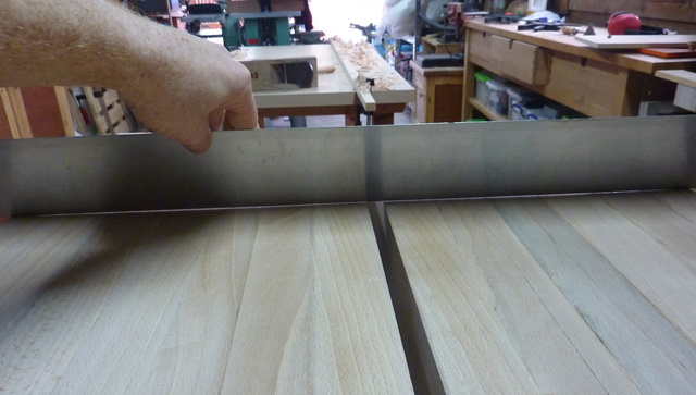

Message  tvtorre Dim 13 Nov 2016 - 10:44
Ce matin, j'ai démoulé Rolling Eyes
J'ai enlevé les surplus de colle au grattoir.
Mon premier établi - Page 6 Gratto10
Très efficace! Bien plus que d'essuyer la colle fraiche avec une éponge.
Mon premier établi - Page 6 Recto10
Au verso, les joints ne sont vraiment pas top. Aux pires endroits, ça donne ça :
Mon premier établi - Page 6 Deitai10
Crying or Very sad
Heureusement, le recto a plus belle allure :
Mon premier établi - Page 6 Verso10
Mon premier établi - Page 6 Deitai11
Very Happy
Présentation sur le piètement :
Mon premier établi - Page 6 Etabli11
Ça me permet de contrôler la planéité :
OK d'un côté :
Mon premier établi - Page 6 Planei11
Mais pas de l'autre :
Mon premier établi - Page 6 Planei10
Ça fait que mon plateau présente une torsion qui s'étend sur environ 70 cm dans la longueur du plateau. Va falloir aplanir tout ça...
En attendant de réaliser l'autre plateau, j'ai mis quelques serre-joints :
Mon premier établi - Page 6 Etabli10
C'est naïf, je sais...
Vous avez remarqué que le plateau est revenu dans l'atelier. Il y fait bien plus froid et le taux d'humidité n'est pas identique à celui de la maison. On verra comment se comporte le plateau. j'espère ne pas avoir de mauvaise surprise...
Bon dimanche à tous.

Message  Scorpio Dim 13 Nov 2016 - 11:21
Bonjour Tvtorre,
déjà une belle avancée sur ton plateau , je ne serais pas trop inquiet de la légère torsion ,
un coup de rabot devrait en venir à bout sans difficulté !

Message  tvtorre Dim 13 Nov 2016 - 11:32
Scorpio a écrit:Bonjour Tvtorre,
Slt Scorpio,
Oui, ça avance. Je devrais aller un peu plus vite pour faire le second plateau car les pièces de bois à corroyer me semblent moins déformées...
Pour le coup de rabot, ben, je sais pas faire! Du coup, ça me parait difficile. Je n'ai qu'un rabot japonais d'une bonne taille mais est-ce approprié?

Message  Marco66 Dim 13 Nov 2016 - 11:55
Tu pourrais aussi modifier le piètement pour n'avoir que deux points d'appui et non la traverse entière.
À voir peut-être en fonction, surtout, de ce que ça donne sur le dessus en terme d'horizontalité.

Message  JPierre62 Dim 13 Nov 2016 - 12:23
[quote="tvtorre"]
Bonjour Tvtorre
Et faire un petit Surfaçage , à la défonçeuse sous le dessous ? Fraise arrondie sur les bords
Je vois que tu as eu le même soucis avec ton aspirateur qui se bouche ! Pourtant , t'étais prévenu ! Very Happy
Bonne continuation ! J.Pierre

Message  meles Dim 13 Nov 2016 - 12:34
As tu essayé de bornoyer ton plateau ? histoire de vérifier s'il est pas en hélice ?
Si il l'est un montage à la spagnuolo avec la défonceuse pour le redresser est plutôt simple a faire puisque tu as déjà le piétement.

Message  tvtorre Dim 13 Nov 2016 - 17:50
Marco66 a écrit:Tu pourrais aussi modifier le piètement pour n'avoir que deux points d'appui et non la traverse entière.
Malheureusement, ça ne sera pas suffisant pour duper ma conscience!
meles a écrit:un montage à la spagnuolo avec la défonceuse pour le redresser est plutôt simple a faire puisque tu as déjà le piétement.
Oui, c'est l'option qu'il me reste... Je vais quand même laisser le plateau se reposer un peu (et réaliser le second) avant de faire quoi que ce soit.
Merci pour vos avis. A+

Les deux plateaux sont faits et j'ai commencé à les surfacer.
J'ai d'abord posé mes plateaux à leur place, sur le piètement. A l'oeil, on voit que la face inférieure n'est pas plane.
Mon premier établi - Page 6 Facein12
Pour remédier à cela, j'ai d'abord cru qu'un coup de ponceuse orbitale suffirait. J'ai insisté sur les endroits où il fallait enlever plus de matière. Voilà ce que ça donne :
Mon premier établi - Page 6 Facein11
La déformation est réduite mais, c'est toujours pas ça. J'aurai pu continué à la ponceuse mais je le sentais pas. J'ai donc suivi le conseil de Scorpio mais aussi celui de Marco 66 (même si au départ, j'étais pas pour...). Je me suis ainsi lancé dans le rabotage manuel avec le seul rabot en ma disposition : un rabot japonais.
Mon premier établi - Page 6 Rabot11
Hé bien, à ma grande surprise, c'était plus simple que ce que je pensais. Après avoir réduit quelques bosses, j'ai effectué plusieurs passes croisées à 45° par rapport au sens du fil. En plus, ça me fait une petite séance de sport... Les derniers ajustements sont réalisés en rabotant légèrement le piètement (en fait il était pas bien plan non plus!).
Un tas de Mon premier établi - Page 6 Copeau10 plus loin, la situation s'améliore :
Mon premier établi - Page 6 Facein10
Mon premier établi - Page 6 Facein13
Il me reste maintenant à surfacer la face supérieure des deux plateaux. Voici l'état des lieux :
Mon premier établi - Page 6 Facesu10
Mon premier établi - Page 6 Facesu11
Mon premier établi - Page 6 Facesu13
C'est pas trop dégueu...
A bientôt.

Message  Marco66 Dim 20 Nov 2016 - 12:54
Bonjour tvtorre et tous,
L'idée du piètement avec seulement deux points d'appui n'est pas de moi, je l'ai lue ici. Je ne sais plus dans quel fil.
Concernant le dessus, il est pas trop dégueu ,de loin en loin, mais...
meles a écrit:As tu essayé de bornoyer ton plateau ?
S'il est vrillé, tu ne le détecteras pas avec tes 3 dernières photos.
Messages : 3975
Points : 4260
Mon premier établi - Page 6 Empty Re: Mon premier établi
Message  tvtorre Dim 20 Nov 2016 - 13:21
Slt Marco,
Concernant le piètement, on en a parlé au début de ce fil. Sur les établi Sjobergs, je trouve que le creux usiné sur le piètement est assez énorme! J'ai préféré travailler de telle sorte pour que la largeur du plateau touche toute la surface du piètement... On verra dans l'avenir si c'est une bonne solution (selon les déformations que le plateau pourrait subir dans le temps).
Je n'ai pas de photo, mais j'ai bien bornoyé (bon, j'ai fait avec ce que j'avais)... Les plateaux ne sont pas vrillés ou alors trop peu pour que je puisse le voir. Je re-vérifierai une fois la surface aplanie.
