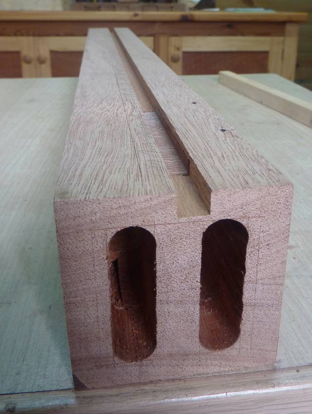

J'ai repris le travail sur mon établi. Aujourd'hui, opération Mortaises. J'assemble les montants et traverses du piètement par double faux tenons. Ce choix s'impose car mes bois n'étaient pas assez longs pour faire de vrais tenons... Et puis, avec ma mortaiseuse, c'est plus facile/précis de faire une double mortaise qu'une seule grosse mortaise.
Mes pieds faisant 70X70mm de section, chaque faux tenon a une section de 14X51.
En avant la 652 :
Je me suis arrangé pour pouvoir serrer et caler la pièce pour faciliter les répétitions (16 mortaises pour les montants, 16 pour les traverses).
Il me reste 14 mortaises à faire sur les traverses... C'est un peu ch***t!
Les faux tenons sont déjà faits (sur-mesure). Rien de folichon : dégau/rabo puis toupie.
J'ai fait un assemblage à blanc pour voir.
Je suis content!
A+.

Voici quelques nouvelles de mon futur établi.
Il y a déjà quelques jours, j'ai travaillé un peu les traverses des pieds :
La kity 652 sert à d'autres choses qu'à mortaiser...
Et voilà :

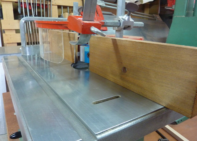

Aujourd'hui, j'ai pris quelques heures pour faire les rainures, découper les panneaux et assembler le tout.
J'ai donc monté des fers sur la toupie :
C'est parti pour un tour :
Ensuite, je retourne ma pièce et j'élargis ainsi ma rainure :
Certaines rainures sont arrêtées. Du coup, il faut nettoyer dans les coins :

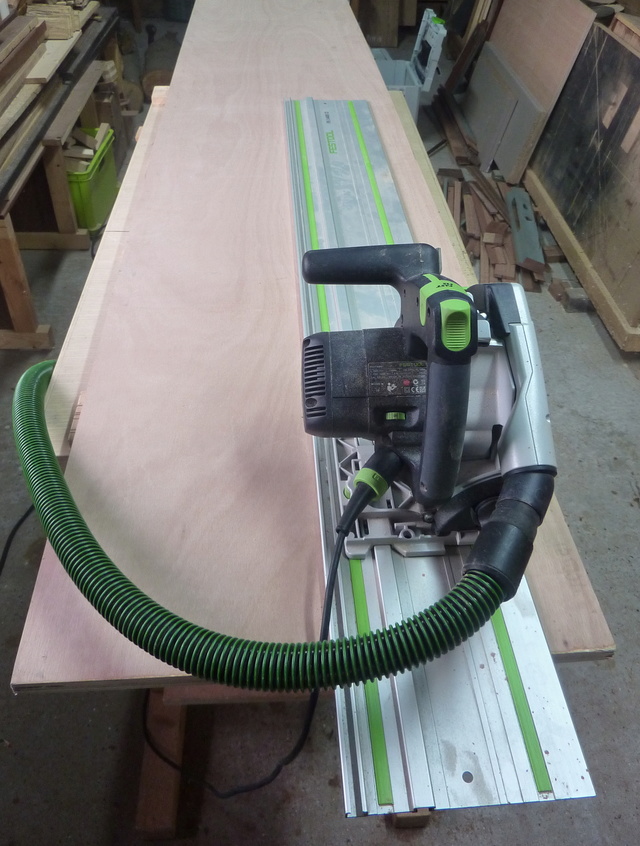

Je ne fais de la chirurgie ici. Il faut juste que le panneau rentre jusqu'au fond...
Justement, il faut découper ces panneaux dans du multiplex bois dur (je dirais de l'okoumé???)

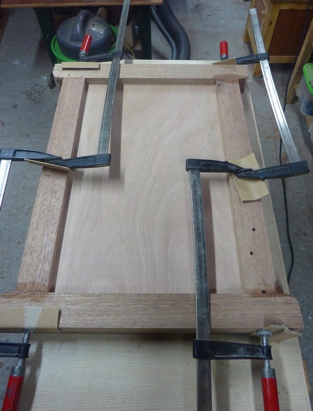

Et enfin, place au collage :
Pour le serrage, vous avez remarqué que je n'ai pas de serre-joint suffisamment grand. J'ai pesté car pas facile avec deux mains (qui a dit gauches?!) de mettre en place deux serre-joints en même temps...
Pour la suite, je me fais doucement à l'idée que je ne pourrai peut-être pas finir cet établi cette année. Tout d'abord, je n'ai pas encore mon bois pour le plateau. Et puis, les températures baissent progressivement et l'atelier n'est pas chauffé. Il ne me sera donc bientôt plus possible de coller. Ce qui est sûr, c'est que je ne me précipiterai pas pour finir le plus vite possible. Il faut prendre le temps...

Belle avancée,
Quand j'ai des problèmes de serre-joint comme toi, je les scotche tête-bêche, ça remplace la troisième main (gauche)
