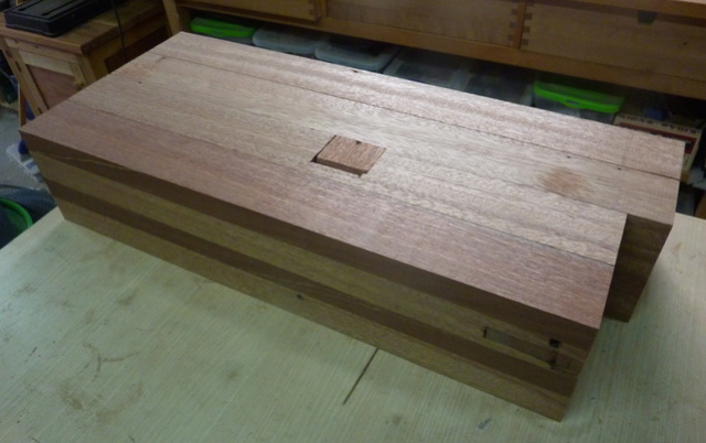

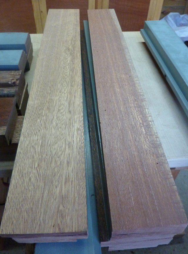

Voici ma petite avancée de fin d'après-midi. Hier, j'ai terminé le collage. Ce qui fait qu'aujourd'hui, j'ai à disposition 8 gros morceaux à ramener aux bonnes cotes.
Mon premier établi Bois11
Je commence par éclaircir les cotés à la SAR.
Mon premier établi Sar10
Mon premier établi Bois210
Ces "chevrons" sont prêts pour la rabo-dégau. Aujourd'hui, je n'ai le temps que pour le dégauchissage et la mise à l'équerre de deux faces. Le rabotage, ce sera pour plus tard. Je sais, c'est pas idéal mais ce meranti a l'air super stable. Je croise les doigts pour ne pas avoir à reprendre le dégaussichage (c'est dur à dire!).
Voilà où j'en suis pour l'instant.
Mon premier établi Dygau11
Prochaine étape : rabotage puis mise à longueur avec la scie à onglet. Et après, assemblage de ces pièces par faux-tenons/mortaises.
Entre temps, tel un philosophe, je cherche mon hêtre...
