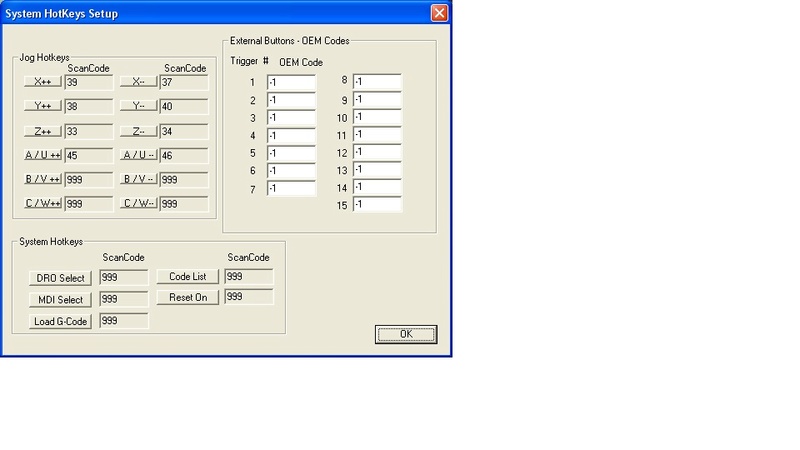

Message  dh42 31.01.18 21:06
Pour les hotkeys, clique chaque bouton (par ex: x++), puis appui sur la touche qui doit servir de hotkey ; dans le cas de x++, c'est la flèche droite.
fait de même pour configurer les autres

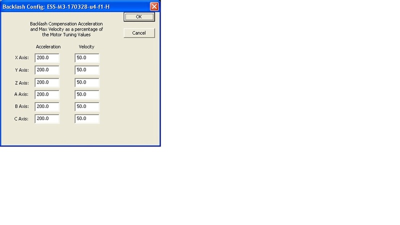

Message  silky 01.02.18 19:24
je joints les 5 tableaux qui sont dans plugins
je n'arrive pas à modifier le tableau2
j'ai modifié le tableau 1 comme avec la pièce jointe à ton dernier message mais c'est toujours pareil pas de mouvement
mes tableaux ne sont pas identiques à ceux présentés sur ton lien

Message  dh42 01.02.18 20:39
Ton câble // est bien branché sur le port // n°1 de l'ESS ? Il y en a 3, mais il faut impérativement utiliser le port 1.
Messages : 25655
Points : 38364
Achat et réglage Smoothstepper Ethernet  - Page 9 Empty Re: Achat et réglage Smoothstepper Ethernet
Message  silky 01.02.18 21:08
bien vu David je l'avais branché sur la prise n°2 au plus proche de la prise ethernet
maintenant les axes se déplacent (essais en manuel)
