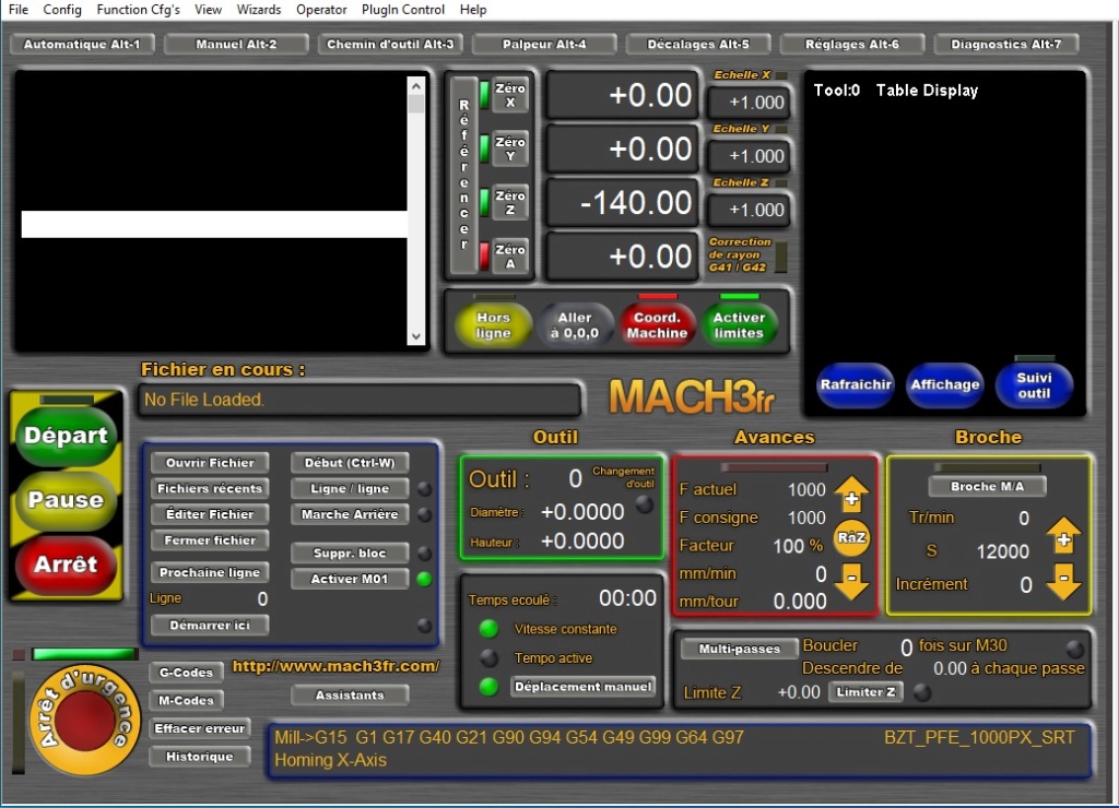

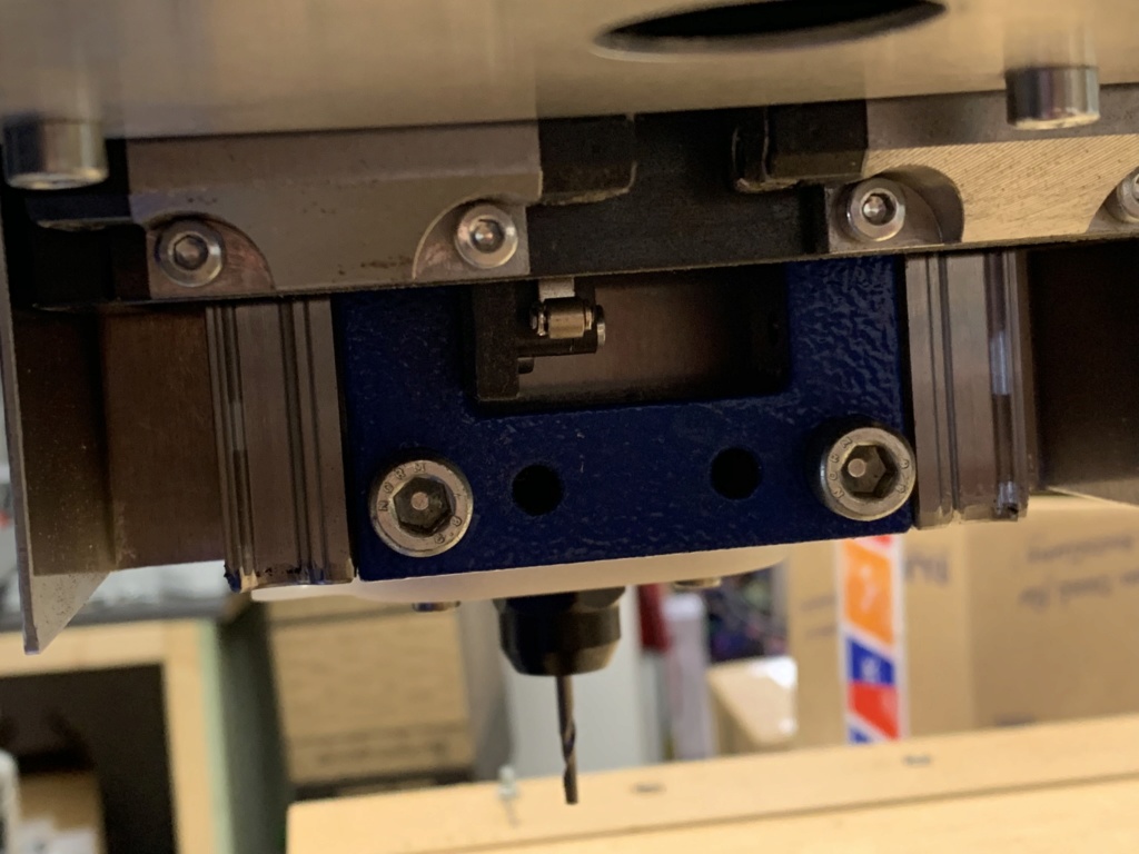

Achat Ethernet SmoothStepper (ESS)
Je viens d'acheter l' Ethernet SmoothStepper.
J'ai un soucis.
Je n'arrive plus à descendre l'axe Z jusqu'au raz de la table lorsque les limites sont actives ? (alors que cela fonctionnait avec le ESS)
![Achat et réglage Smoothstepper Ethernet - Page 10 Img_3810](https://i.servimg.com/u/f27/19/73/78/14/img_3810.jpg)
ce que j'ai pour les limites
![Achat et réglage Smoothstepper Ethernet - Page 10 Limite10](https://i.servimg.com/u/f27/19/73/78/14/limite10.jpg)
J'aurai voulu savoir ce que je dois mettre dans la configuration des moteurs.
J'ai mis pour XY --> Step per : 320 velocity : 7000 Acceleration : 500
j'ai mis pour Z : Step per : 320 velocity : 2500 Acceleration : 500
Est ce correct ?
Merci d'avance.

Re: Achat et réglage Smoothstepper Ethernet
Je suppose que tu veux dire "sans" l'ESS ? ... tu est sûr d'avoir fait ton référencement Z correctement ? qu’affiche la visu Z lorsque tu est en limite basse ?
il faut que la case "Enable ESS homing config" soit décochée dans le plugin.
![Achat et réglage Smoothstepper Ethernet - Page 10 Sans_t14](https://i.servimg.com/u/f62/19/81/63/94/sans_t14.jpg)
Pour le steps per, c'est bien sur les mêmes valeurs qu'en port // ; pour les 2 autres, les valeurs que tu propose sont OK
Bonjour David,
Hier soir cela fonctionnait correctement avec l' ESS
Ce matin je n'arrive plus a descendre mon Z jusqu'a toucher le martir et ni à le remonté au maximum lorsque la limite est activé.
la case "Enable ESS homing config" est décochée dans le plugin.
pourtant j'ai pris les meme valeurs que sur mon ancien pc en //
La je suis au plus bas de mon Z impossible de touche le martir avec la fraise
Aucune idée de ce qui cause le pb, désolé ... mais si ça a marché, ce n'est probablement pas un problème de réglage ...
Il n'y a pas de réglages de course d'axes spécifiques à l'ESS (au plugin), ce sont les réglages de Mach3 qui sont utilisés ...
, si la visu du Z affiche -140 quand ça arrive en butée basse et 0 en buté haute comme demandé dans les réglages, alors c'est peut être des pertes de pas ...
il y a un truc que je trouve bizarre, c'est le step per pour le Z ... comme c'est une vis au pas de 5, si tes drivers utilisent tous le même mode µ-pas, la valeur pour Z devrait être le double de celle de XY (XY sont au pas de 10) ... vérifie que quand tu demande un déplacement de 10mm en Z, ça se déplace bien de 10mm et pas de la moitié.
le Z stepper devait être à 640 maintenant cela descend bien à fond :-) Merci David
Pour que cela remonte a fond avec les limites actif pour le Z je peux mettre 33 dans soft max ?
![Achat et réglage Smoothstepper Ethernet - Page 10 Limit_10](https://i.servimg.com/u/f27/19/73/78/14/limit_10.jpg)
Je ne sais pas comment c'est fait sur ta machine, sur la mienne le contact et activé lorsque l'on est au maxi en haut, donc le soft max doit être à 0. Je sais par contre que sur les PF1000 (peut être pas toutes), le contact n'est pas à la position Z max, donc à toi de voir ; te reste t'il de la marge en monté quand tu touche le contact ?
pour régler, c'est simple, tu déplace ton axe Z pour qu'il vienne juste "cliquer" le contact ; tu met ta visu Z à 0 et tu fait la course maxi en haut et en bas et tu lis ce que te donne la visu, si tu peux effectivement monter de 33mm quand tu est sur le contact, alors tu met 33 dans le Z maxi, même chose pour la butée basse.
si ton contact n'est pas au maxi en haut, il faudra bien prendre garde à toujours faire ton référencement de façon à attaquer le contact dans le même sens (par exemple en monté), sinon ça fera n'importe quoi si tu lance le référencement alors que tu n'est pas du bon coté du contact.

Mon Z ne remonte pas à fond vu que le switch n'est pas positionné au raz de l'axe Z
![Achat et réglage Smoothstepper Ethernet - Page 10 Z10](https://i.servimg.com/u/f27/19/73/78/14/z10.jpg)
![Achat et réglage Smoothstepper Ethernet - Page 10 Z210](https://i.servimg.com/u/f27/19/73/78/14/z210.jpg)
