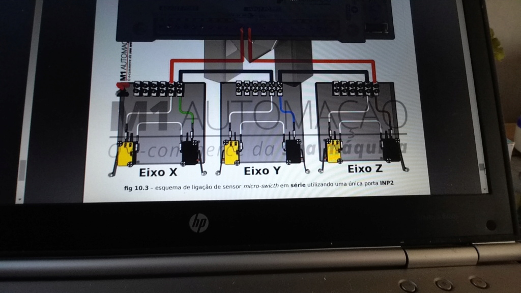

Alors j'ai mesuré entre les fin de course, sans les déclencher, est ce que ça va ?
X: 760mm
Y: 960mm
Z: 345mm
Voilà comment son monter mes fin de courses
réglage et programation CNC  20210416
J'ai connecté comme la doc NVEM page 18 et 19
encire merci à toi David et bonne nuit

David j'ai fait photo deréglage et programation CNC  Photo_10 NVEN version 2 et dans plugins

lorsque je mais en route mon boitié j'entend les moteurs qui se mettent sous tension, impossible des tourner les axes à la main alors que lorsque c'est éteind je peux
