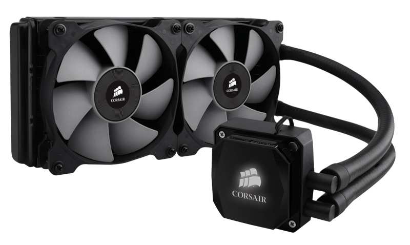

Gunther a écrit:L e bac de refroidissement pour refroidir la broche est définitif, ou tu prévois également quelque chose ?
Je pense que je vais passer par un radiateur fixé sur le portique... Les tuyaux qui trainent derrière la machine m’agacent!

C'est surtout la recherche d'une meilleure rigidité. Je trouve que mettre une broche en plastique, même si sa tête est en acier (Alu sur les Kress), sur une machine entièrement en acier n'était pas forcément ce qu'il y avait de mieux... Les gros avantages des moteurs à charbons c'est qu'ils sont abordables et très simples à mettre en œuvre. L'avenir me dira si j'ai eu raison ou pas d'investir dans une broche chinoise!
Niveau bruit, je ne sais pas si je serais gagnant... Le ventilo du VFD n'est franchement pas un exemple de discrétion!

Salut Eric,
eric44 a écrit:Je ne pense pas que le radiateur soit la solution, tu seras étonné de voir qu'au bout de quelques heures tes 10 litres seront chaud.
Je ne comprend pas bien ton résonnement...
Je pensais à quelque chose comme ça:
Instalation BZT 1000 PX  - Page 9 19581710
Le problème va être de connaitre le modèle le mieux adapté.
Instalation BZT 1000 PX  - Page 9 Empty Re: Instalation BZT 1000 PX
Message  eric44 Mar 6 Sep 2016 - 9:31
A voir si c'est suffisant, j'ai toujours de doutes sur ces ventilateurs, au bureau sur les serveurs j'ai eu ce type de refroidissement et beaucoup de surprises désagréables.
Bon test, je suivrai ton expérience de près. Mon caisson est dans le meuble de la cn donc moins gênant que pour toi.
Eric
Messages : 1658
Points : 2165
http://www.lamoricais.fr
Message  diomedea Mar 6 Sep 2016 - 9:39
Mon meuble support est plein comme un œuf! je suis contraint de laisser la réserve d'eau à l'extérieur.
Qu'as tu comme tuyau entre la broche et la bâche?
Les miens sont trop rigides, j'aimerais bien trouver quelque chose de souple, au moins entre le portique et l'arrière de la machine.
