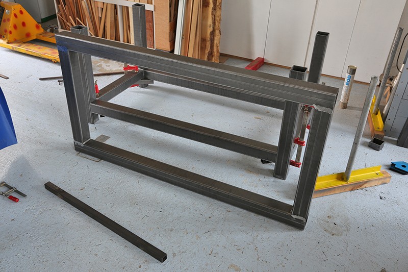

J'ai créé le maximum d’ensembles séparés que j'ai soudés à l'extérieur.
Néanmoins, le cadre formant le dessus à été pointé sur le montage à faux frais.
![Instalation BZT 1000 PX - Page 2 13_nov10](https://i.servimg.com/u/f68/19/29/94/70/13_nov10.jpg)
Ça commence à être lourds, mais ça ce manipule encore facilement.
![Instalation BZT 1000 PX - Page 2 13_nov11](https://i.servimg.com/u/f68/19/29/94/70/13_nov11.jpg)
Donc, nettoyage des soudures avec un disque à lamelles.
![Instalation BZT 1000 PX - Page 2 13_nov12](https://i.servimg.com/u/f68/19/29/94/70/13_nov12.jpg)
Les soudures qui reposeront sur les quatre tubes des pieds, ont été arasées.
![Instalation BZT 1000 PX - Page 2 13_nov13](https://i.servimg.com/u/f68/19/29/94/70/13_nov13.jpg)
N'ayant pas d'extracteur de fumées, je travail dans un courant d'air.
Ça n'est pas très agréable, mais c'est très efficace! Je n'ai pas eu la moindre fumée dans l'atelier. Notez les bâches de protections sur les machines.
![Instalation BZT 1000 PX - Page 2 13_nov14](https://i.servimg.com/u/f68/19/29/94/70/13_nov14.jpg)
Ça n'est plus soulevable, mais ça reste retournable!
![Instalation BZT 1000 PX - Page 2 13_nov15](https://i.servimg.com/u/f68/19/29/94/70/13_nov15.jpg)
Voila! Reste à souder les pattes de fixation de l'aménagement du volume intérieur, et voir comment, et avec quoi, je vais maintenir la machine.
Je vais déjà la poser dessus, et je verrais bien...
![Instalation BZT 1000 PX - Page 2 13_nov16](https://i.servimg.com/u/f68/19/29/94/70/13_nov16.jpg)
A suivre...

Re: Instalation BZT 1000 PX
Aussitôt dit..... Aussitôt fait......
C'est beau un "chantier" qui avance à grande vitesse et surtout aussi très bien illustré.
Petit HS.....
faudra faire attention à ton trans-pal, il a attrapé la varicelle.....![tongue](https://2img.net/i/fa/i/smiles/icon_tongue.png)
Petit HS.....
Bonjour Gérôme,
Devine qui à fait les points rouges...G-rom a écrit:faudra faire attention à ton trans-pal, il a attrapé la varicelle.....

Puisque on est dans le transpal : pourquoi ne pas avoir ajouté une traverse centrale dans le sens de la largeur : ça permettrai de déplacer l'ensemble en le plaçant à gauche ou à droite.
Encore que, à y regarder de plus prêt, c'est peut être bien trop long pour atteindre l'équilibre dans ce sens![Smile](https://2img.net/i/fa/i/smiles/icon_smile.gif)

![Instalation BZT 1000 PX - Page 2 Assemb41](https://i.servimg.com/u/f21/19/29/94/70/assemb41.jpg)
Je l'ai soudée ce matin!
Ça me permettra effectivement de la déplacer par les quatre cotés, toutefois, le portique devras être placé coté transpal' pour créer un contre poids.
Vu en page une:Oo stephan oO a écrit:Puisque on est dans le transpal : pourquoi ne pas avoir ajouté une traverse centrale dans le sens de la largeur
Même sans le PC, tu peux déplacer ton portique à la main pour te mettre en équilibre ; il suffit de le pousser
Ok! Effectivement, j'y étais pas!Guilhèlmus a écrit:Non, c'est juste qu'on avait chahuté Blaise avec cette couleur quand il est devenu administrateur.diomedea a écrit:Heu... non, c'est pas Blaise...J'ai raté quelque chose?
Gérôme le connais, parce que nous avons navigué ensembles.
Oui, c'est en cours!Zeb West a écrit:Tu mets des pieds anti-vibratoire du commerce ou c'est du made in Breitz ?
Et non! Pas de moteur double sortie sur ma PFE 1000!dh42 a écrit:ou si tu ne veux pas forcer, tu te fait une petite manivelle provisoire (ou pas) montable sur l'axe dépassant à l'arrière du moteur.
![Instalation BZT 1000 PX - Page 2 14_nov10](https://i.servimg.com/u/f68/19/29/94/70/14_nov10.jpg)
On avait discuté du fait de faire bouger les moteurs à la main quand j'ai modifié ma R/D. Il avait été dit qu'il valait mieux les débrancher pour éviter qu'ils ne renvoient du courant dans l'électronique...
Pour la peinture j'ai pris ça: http://www.ripolin.tm.fr/abrifer, je verrais bien...
Pour un usage intérieur ça devrait le faire!
