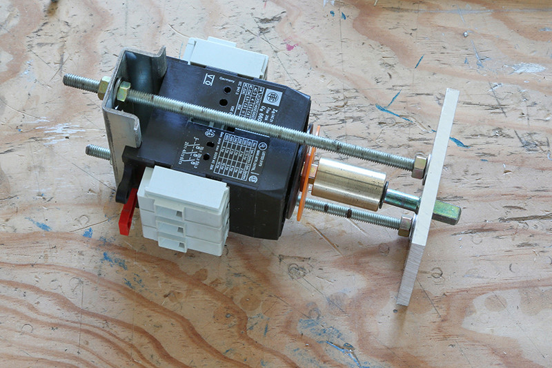

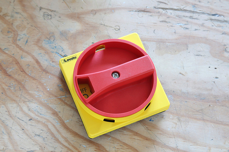

Inter sectionneur suite...
Lors de mes recherches pour me commander un Inter sectionneur, j'ai découvert qu'il était possible de n'acheter que le bouton, et ça tombe bien, parce que j'ai déjà un sectionneur sans bouton et qu'un neuf c'est pas vraiment donné!
Voila donc ce que je me suis commandé pour quelques euros.
![Instalation BZT 1000 PX - Page 11 09_sep13](https://i.servimg.com/u/f97/13/45/66/79/09_sep13.jpg)
Le sectionneur est d'origine Telemecanique.
Je l'ai fixé sur une platine en alu via deux tiges filetées et une petite longueur de rail oméga.
![Instalation BZT 1000 PX - Page 11 09_sep14](https://i.servimg.com/u/f97/13/45/66/79/09_sep14.jpg)
Comme tout est normalisé, je n'ai eu aucune difficulté à joindre les deux éléments de deux marques différentes.
Comme je n'avais pas la pièce de liaison, je m'en suis fait une avec une chute de bronze.
![Instalation BZT 1000 PX - Page 11 09_sep15](https://i.servimg.com/u/f97/13/45/66/79/09_sep15.jpg)
Le tout est maintenu par quatre boulons, qui tiennent également le bouton.
![Instalation BZT 1000 PX - Page 11 09_sep11](https://i.servimg.com/u/f97/13/45/66/79/09_sep11.jpg)
Voila, l'idée étant donc d'avoir obligatoirement le VFD en service, quand le contrôleur est sous tension.
![Instalation BZT 1000 PX - Page 11 09_sep10](https://i.servimg.com/u/f97/13/45/66/79/09_sep10.jpg)
![Instalation BZT 1000 PX - Page 11 09_sep12](https://i.servimg.com/u/f97/13/45/66/79/09_sep12.jpg)

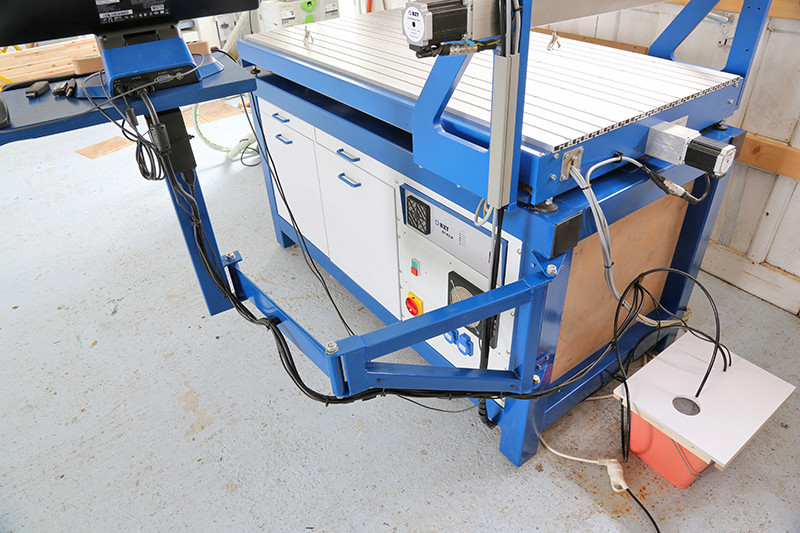

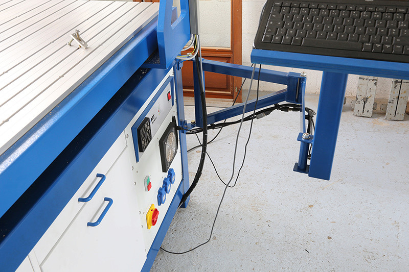

C'est beau, c'est propre, un pro ne ferait pas mieux, s'en devient presque lassant, pffffff
Je bave devant mon écran

Là je suis en train de réfléchir à une réserve d'eau qui pourrait se loger dans l'espace encore disponible à l'intérieur du support...
Je vais également poser trois prises USB à droite des prises 16A, pour la sourie, le clavier et la télécommande.
Comme je l'ai dit, il y a encore du boulot!ced21 a écrit:un mythe s'effondre, Diomedea planque son bordel derrière des caches et dans des boitiers... mon moral remonte!![]()

Sinon j'ai mis de l'ordre dans les câbles et tuyaux, et comme ils sont rangé ils ne sont plus gênant, j'abandonne donc le montage d'un radiateur...
![Instalation BZT 1000 PX - Page 11 12_sep10](https://i.servimg.com/u/f97/13/45/66/79/12_sep10.jpg)
