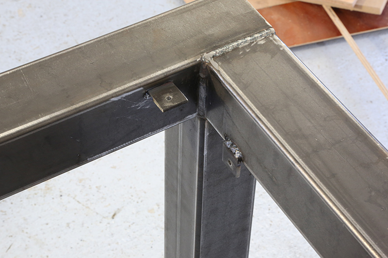

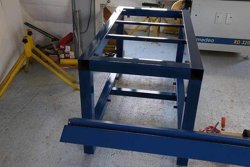

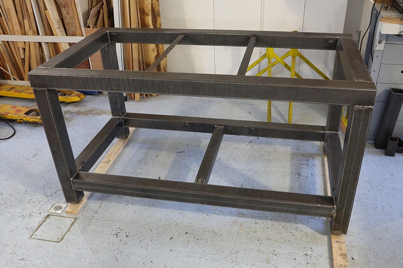

Parallèlement à l'étude de la télécommande, j'ai quand même continué la fabrication du support.
Par apport au précédent post, j'ai rajouté la traverse pour le transpal' et les fixations pour l'aménagement intérieur.
![Instalation BZT 1000 PX - Page 3 18_nov10](https://i.servimg.com/u/f68/19/29/94/70/18_nov10.jpg)
Les pattes ne sont soudées que d'un coté.
![Instalation BZT 1000 PX - Page 3 18_nov11](https://i.servimg.com/u/f68/19/29/94/70/18_nov11.jpg)
L'aspect d'une soudure montante, la encore il faut un peu d'entrainement!
![Instalation BZT 1000 PX - Page 3 18_nov12](https://i.servimg.com/u/f68/19/29/94/70/18_nov12.jpg)

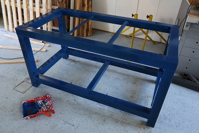

Voila, c'est assez long, mais je tenais à le faire avant de passer à la peinture!
![Instalation BZT 1000 PX - Page 3 18_nov13](https://i.servimg.com/u/f68/19/29/94/70/18_nov13.jpg)
Prochaine étape, y positionner la machine pour voir ce que ça donne...
A suivre...

Tout à fait d'accord avec toi...
Surtout sur des soudures montantes, je fais trop de bougnettes !!!!
Chapeau JP c'est très beau !
Re: Instalation BZT 1000 PX
salut stephane
pour les soudures verticales , je trouve que c'est plus facile en descendant , avec un peu + de " sauce " et incliner la baquette pour retenir le laitier .
enfin , c'est comme ça qu'on m'a appris !
Et merci pour vos commentaires!
Dans certain cas je crois même que c'est interdit! Mais bon, comme elles ne seront pas radiographiées!
Bonne soirée,

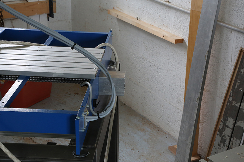

Bon, j'ai enfin pu la poser sur son support!
Cette fois je n'ai pas utilisé de sangles, je n'avais pas ce qu'il fallait en longueur. J'ai donc utilise du noblecor, c'est aussi solide et j'ai pu en ajuster les longueurs.
L'inconvénient, c'est que contrairement aux sangles, c'est élastique, mais une fois la machine décollée, ça ne bouge plus.
![Instalation BZT 1000 PX - Page 3 20_nov10](https://i.servimg.com/u/f68/19/29/94/70/20_nov10.jpg)
Malgré qu'elle ne pèse que 50kg de plus que la 500, j'ai quand même rajouté un tube d'acier rectangulaire de 100 X 40 X 3 sur les deux 100 X 50 en sapin...
![Instalation BZT 1000 PX - Page 3 20_nov11](https://i.servimg.com/u/f68/19/29/94/70/20_nov11.jpg)
Comme ça c'est déjà 300kg...
![Instalation BZT 1000 PX - Page 3 20_nov20](https://i.servimg.com/u/f68/19/29/94/70/20_nov20.jpg)
Après l'avoir bien positionner j'ai tracé l'emplacement des pieds
![Instalation BZT 1000 PX - Page 3 20_nov12](https://i.servimg.com/u/f68/19/29/94/70/20_nov12.jpg)
Sans surprises ils tombent exactement là ou ils doivent!![Very Happy](https://2img.net/i/fa/i/smiles/icon_biggrin.png)
![Instalation BZT 1000 PX - Page 3 20_nov19](https://i.servimg.com/u/f68/19/29/94/70/20_nov19.jpg)
J'ai préféré déposer le moteur du Y, j’avais peur qu'il ne vienne taper dans le mur. Mais tout c'est passé en douceur...
![Instalation BZT 1000 PX - Page 3 20_nov13](https://i.servimg.com/u/f68/19/29/94/70/20_nov13.jpg)

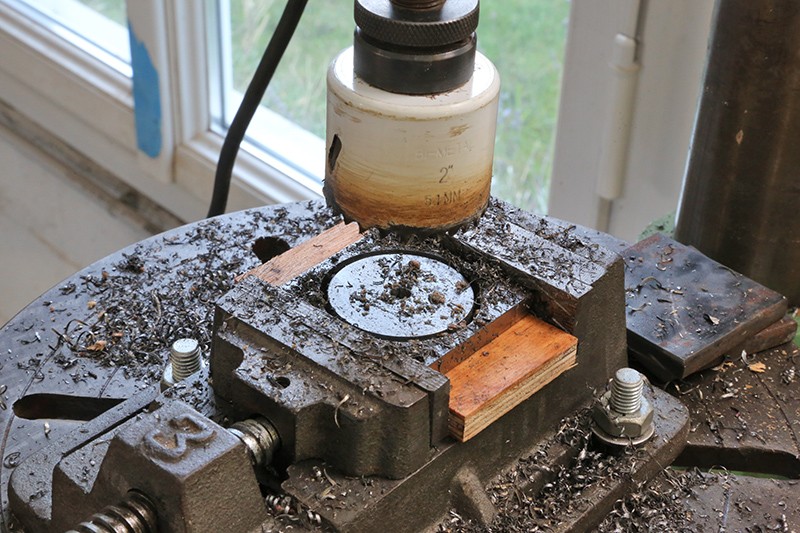

Donc voici ce que je vais faire:
Je vais coupé des morceaux de 60mm dans un fer plat de 60 X 6 que je vais évidé avec une scie cloche de 54mm, puis je les visserais sur le châssis dans l'axe des pieds.
Comme sur la précédente, la machine reposera sur des rondelles de caoutchouc néoprène dense.
![Instalation BZT 1000 PX - Page 3 Assemb21](https://i.servimg.com/u/f68/19/29/94/70/assemb21.jpg)

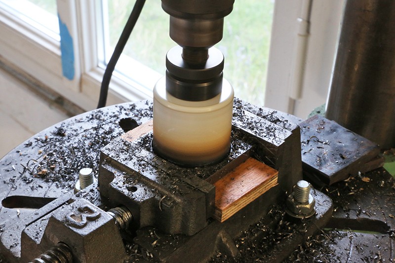

Ça se perce bien, je tourne à 400tr/min, soit la vitesse minimum de ma perceuse, je lubrifie avec une huile fine...

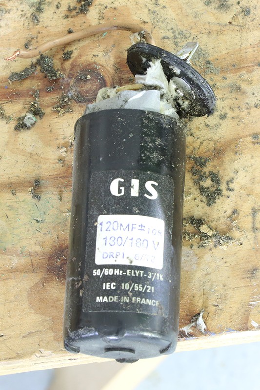

Tout ce passais bien, lorsque soudain, à la fin de la seconde pièce, un gros PAF!! grosse fumée et plus de son plus lumière!![pale](https://2img.net/i/fa/i/smiles/icon_pale.gif)
![Instalation BZT 1000 PX - Page 3 21_nov10](https://i.servimg.com/u/f68/19/29/94/70/21_nov10.jpg)
Et me***de!
![Instalation BZT 1000 PX - Page 3 21_nov11](https://i.servimg.com/u/f68/19/29/94/70/21_nov11.jpg)
C'était pourtant bien parti...
![Instalation BZT 1000 PX - Page 3 21_nov12](https://i.servimg.com/u/f68/19/29/94/70/21_nov12.jpg)

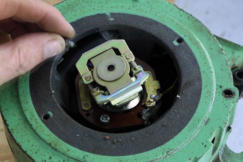

Après avoir chercher en vain le condensateur de démarrage, j'ai déposé le moteur. Celui ci est à peinte tiède.
![Instalation BZT 1000 PX - Page 3 20_nov14](https://i.servimg.com/u/f68/19/29/94/70/20_nov14.jpg)
Le voila! Il fallait le trouver!
![Instalation BZT 1000 PX - Page 3 20_nov15](https://i.servimg.com/u/f68/19/29/94/70/20_nov15.jpg)
Le système centrifuge qui shunte le condos une fois le moteur démarré.
![Instalation BZT 1000 PX - Page 3 20_nov16](https://i.servimg.com/u/f68/19/29/94/70/20_nov16.jpg)
Il a littéralement explosé!
![Instalation BZT 1000 PX - Page 3 20_nov17](https://i.servimg.com/u/f68/19/29/94/70/20_nov17.jpg)
Assez curieusement c'est un 130/160V...
![Instalation BZT 1000 PX - Page 3 20_nov18](https://i.servimg.com/u/f68/19/29/94/70/20_nov18.jpg)
Je ne sais pas trop ou aller en acheter un autre, que pesez vous de celui ci: http://www.condensateurs.net/condensateur-de-demarrage/85-125mf-condensateur-de-demarrage-electrolytique-.html
Mais je me demande si je ne vais pas en profiter pour carrément changer de moteur, celui ci est vraiment très léger, la plaque annonce seulement 1/4 HP (184W)
Vous avez quoi comme puissance sur ce type de perceuse?
A suivre...

Bonjour diomedea et bonjour à tous
En effet pas de chance.
J'ai déjà lu que LABOBINE, préconisait de supprimer le système centrifuge
et de le remplacer par un contacteur temporisé de quelques secondes.
Pour la puissance, 184 W, j'espère que c'est la puissance restituée et non pas consommée !
Si tu pouvait trouver un moteur de 1CV (736 W) je pense que cela serait largement suffisant.
500 W est vraiment le minimum pour une perceuse.

Bonjour Robert,
J'ai fais l'expérience d'essayer avec la petite perceuse, dont le moteur est également un 1/4 de CV, et ça ne le fait pas! dès que j'appuie un tant soit peu, il cale.
Oui, je pense que 0,750kW serait bien.
Il n'est pas impossible que le condos n'est pas supporté les baisses de régimes du moteur trop faible pour encaisser le couple de la scie cloche...
J'ai trouvé ça:
Non, c'est "output", donc restitué.Vélobois a écrit:Pour la puissance, 184 W, j'espère que c'est la puissance restituée et non pas consommée !
J'ai trouvé ça:

Ton soucis va être de trouver un moteur dont l'axe corresponde à l'alésage de la poulie.
Celui de ton lien à un axe de 19 mm.
La poulie à un alésage de combien ?

19mm...Vélobois a écrit:Ton soucis va être de trouver un moteur dont l'axe corresponde à l'alésage de la poulie.

Il me parait bien placé en prix le moteur que tu nous montres... En plus comme l'alésage est bon, pourquoi pas ?
Ma Sidamo PE22FE a un moteur de 0,750kW à 1400t/mn, je viens de vérifier.

Bonjour Bernard,
Selon ton expérience, 750W c'est suffisant ?
Je l'ai quand même complètement démonté pour voir. Je comprend maintenant pourquoi ce moteur, malgré son poids et sa taille, n'est pas plus puissant!
![Instalation BZT 1000 PX - Page 3 21_nov13](https://i.servimg.com/u/f68/19/29/94/70/21_nov13.jpg)
![Instalation BZT 1000 PX - Page 3 21_nov14](https://i.servimg.com/u/f68/19/29/94/70/21_nov14.jpg)
C'est bizarre, le rotor est marqué de partout, comme s'il avait reçu des coups de marteau...
C'est décidé, je ne le remonte pas sur la perceuse! Peut être lui trouverais-je une utilisation plus appropriée...

Voila, première couche.
![Instalation BZT 1000 PX - Page 3 21_nov16](https://i.servimg.com/u/f68/19/29/94/70/21_nov16.jpg)
Ça brille!
Si j'en juge par la teinte des capots, le RAL 5010 de la laque est très proche du BZT
![Instalation BZT 1000 PX - Page 3 21_nov17](https://i.servimg.com/u/f68/19/29/94/70/21_nov17.jpg)
A suivre...
