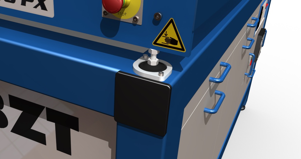

Merci pour vos liens et suggestions, je retiens particulièrement celle de David!
Le contrôleur repose simplement sur une étagère.
La tour est fixée par sa façade, d'un coté sur la cloison et de l'autre sur une chute de CP vissés dans le montant par trois vis M5
Pour ce type de taraudage, j'utilise des tarauds machines montés sur perceuse à main.
J'ai donc repris le même montage que dans la servante.
Je vais fermer l’alcôve du contrôleur par une plaque d'alu. C'est la première fois que je plonge dans de l'alu avec la Festool, ça se fait bien! J'ai quand même pris le maximum de précautions, serre-joints et butée.
J'ai utilisé la lame Z48 W pour le bois.
Le volume du bas accueillera un tiroir.
Le volume arrière restera libre pour favoriser la réfrigération.
La petite touche de peinture qui va bien!
Voila, je vais déjà pourvoir l'utiliser comme ça... Vu la demande, il est grand temps qu'elle devienne opérationnelle!
Je ne sais pas encore comment je vais résoudre le problème de l'écran...
Ça commence quand même à faire une belle bécane!
A suivre...
A suivre...

Re: Instalation BZT 1000 PX
Sacrée bestiole en effet !
Tu vas pouvoir sortir de belles pièces.
Pour la finition, tu comptes mettre des bouchons sur les tubes carrés et peindre le CP en bleu aussi ?
ThReM- posteur Régulier
- Messages : 184
Points : 183
Pas en bleu!ThReM a écrit:Pour la finition, tu comptes mettre des bouchons sur les tubes carrés et peindre le CP en bleu aussi ?
Oui, j'ai acheté des bouchons.
On parle de la même chose? Parce que je ne trouve pas si petit que ça!bob47 a écrit:Super boulot cela m’étonne toujours de voir des contrôleurs aussi petits.

bonsoir a tous,
y'a pas a dire, pour etre bien "assise" elle est bien assise la bete ! Et l'electronique et le PC places comme ca, tu n'as plus rien dans les pieds.
Pour l'ecran, ne te serait-il pas plus simple de mettre un tube de 2" au "coin" avant-droit de la machine et d'y "pendre" l'ecran sur un articulation double ? D'autant qu'une fois la commande deportee operationnelle, on ne touche quasi plus au clavier.
Je parle d'un support (pour la partie superieure) dans le style de la photo ci-dessous mais avec des bras plus longs pour "couvrir" plus de "lateral" vers la gauche !
Bien a vous tous
Bien a vous tous
