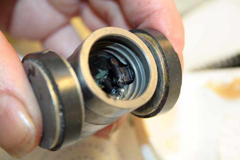

Après un peu plus de 4 ans d'utilisation, dont 2 assez intensifs pour une machine initialement destinée au hobby, je me suis décidé à faire un démontage de mes écrous à billes de l'axe Y.
La raison ? ... lors des déplacements à "haute" vitesse, il y a des bruits bizarres (mais occasionnels) dont je ne suis pas arrivé à déterminer la provenance avec certitude mais qui donnent l'impression d'un "point dur", comme si les billes coinçaient dans l'écrou à certains moments ... ou comme si les butés à billes étaient mortes (en bout de vis)
Les vis/écrous du Y de la PF n'étant pas vraiment protégées contre la saleté et la machine ayant tournée longtemps sans aspiration, je suppose que de la crasse à réussi à passer dans les écrous malgré les joints racleurs ... j'ai donc décidé de les démonter pour les nettoyer.
Je l’avais déjà fait sur le Z suite à des pertes de pas en rapide après des jours d'usinage de Corian (sans aspiration) qui avait rendu l'écrou dur, sauf que je ne l'avais pas démonté de la vis, j'avais simplement fait tremper tout l'ensemble dans un produit dégraissant, puis dans l'huile et ça avait solutionné le problème.
Je vais donc vous montrer la procédure de démontage/remontage et réglage que j'ai utilisée pour le Y (le plus compliqué vu qu'il y a 2 vis qui doivent être synchronisées)
Je commence par le tournage d'une pièce destinée à empêcher les billes de l'écrou de se tirer lors du démontage ; dans le cas de mes vis Ø 16, il faut un axe de 13 mm de Ø extérieur et percé à 8.5 pour pouvoir passer sur le bout de la vis et arriver en contact avec le filet de la vis.

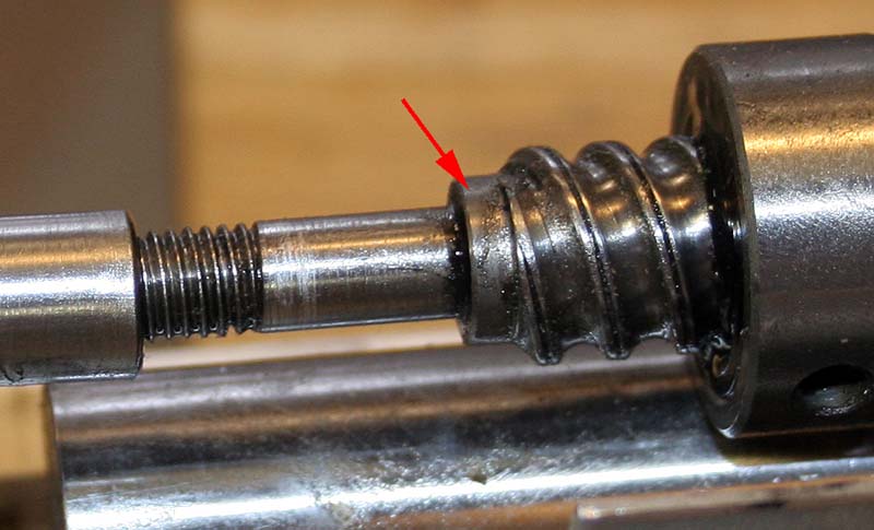

3) dépose de l'écrou à billes
Je positionne mon tube tournée en bout de vis, puis je dévisse l'écrou afin de le faire venir sur le tube, ensuite l'écrou peut être manipuler sans perdre les billes en route. Ce manchon sera surtout utile pour le remontage de l'écrou.
Entretien CNC BZT PF750P Bzt_en16
4) démontage de l'écrou
Ca ne pose aucun problème ... on ne peut pas en dire autant du remontage par contre What a Face
Il suffit d'enlever le tube et les billes tombent ; ensuite dépose des 2 joints racleurs de part et d'autre et du canal de transfert .
Entretien CNC BZT PF750P Bzt_en17
Le corps d'écrou nettoyé
Entretien CNC BZT PF750P Bzt_en18
Détail du canal de transfert (permet aux billes de retourner au début du filet et de recommencer le circuit.
Il y a deux circuits de billes indépendants (16 billes par circuit)

La température dans la maison étant devenu plus raisonnable que ces derniers jours (35° dehors, 38° dedans), je me remet devant le PC pour continuer ce sujet Very Happy
Remontage de l'écrou
Alors il m'a fallu quelques essais pour trouver la bonne méthode.
Dans un premier temps, après avoir remis en place la pièce en plastique servant de canal de transfert, j'ai d'abord mis les billes, en les collant à la graisse.
Petit problème, la pièce plastique se met par l'intérieur, et lors des manipulations de l'écrou, il y a toujours un moment ou un doigt vient toucher la pièce par l'extérieur ... et bien sur elle se déplace, fait tomber les billes ... What a Face
J'ai fini par utiliser 2 aimants ; au départ le but était de coller les billes au corps d'écrou, mais c'est inefficace ... par contre, en mettant un aimant sur la partie ou se trouve la pièce en plastique, ça évite le risque de "pousser" cette pièce vers l'intérieur avec le doigt ..

Une fois qu'un des circuit est complètement re-billé, j’introduis le tube métallique jusqu'à la moitié de l'écrou pour maintenir les billes en place, puis je retourne l'écrou et je re-bille le 2ieme circuit.
Toutes les billes en place avec le tube de maintient.

J'ai eu quelques problèmes avec la pièce en plastique, qui est en fait constituée de 3 pièces ; la partie contenant les 2 canaux de transfert et 2 pièces qui viennent se clipser dessus (en jaune sur l'image) .. comme on peut le voir sur l'image du haut, une des pièces s'est dé-clipsée lors de la mise en place et s'est mise en travers ... et bien sur je n'y ai pas prêté attention tout de suite , donc ré-démontage .. Rolling Eyes
Entretien CNC BZT PF750P Bzt_en23
Remise en place des joints
La aussi, j'ai eu droit à quelques démontages/remontages avant de trouver la bonne méthode ; mettre les joints sur l'écrou sans faire tomber les billes, même avec le tube de maintient, c'est pas gagné ; mettre les joints en premier, c'est plus simple mais .... ça rend le re-billage plus difficile, pas beaucoup de place pour passer ...
J'ai finalement monté les joints après que l'écrou soit remonté sur sa vis, et la, ça va tout seul  cheers

Du travail de minutie, et avec ta vue, tu as du t'amuser!!!
Oui, j'en ai chié .. et comme un âne je n'ai même pas pensé à utiliser mon microscope USB Rolling Eyes
Pour la prochaine fois, je pense que j’essaierais de nettoyer sans enlever les billes. En fait c'est ce que je comptais tenter dans un premier temps mais .... je me suis planté sur le Ø qui vas bien pour le tube qui retiens les billes ; je m'étais basé sur le Ø montré sur la photo (12mm) ... mais c'est trop petit, il faut du 13 ... à 12 les billes se sont tirées avant même d'avoir sorti tout l'écrou et j'en ai cherchée une pendant 1 heure au moins ; elle s'était cachée dans la rainure du profilé alu, SOUS la plaque de protection  Very Happy
Entretien CNC BZT PF750P Bzt_en25
l'endroit ou la bille manquante s'était cachée ; je ne l'ai retrouvé que par déduction !!
Entretien CNC BZT PF750P Bzt_en26
