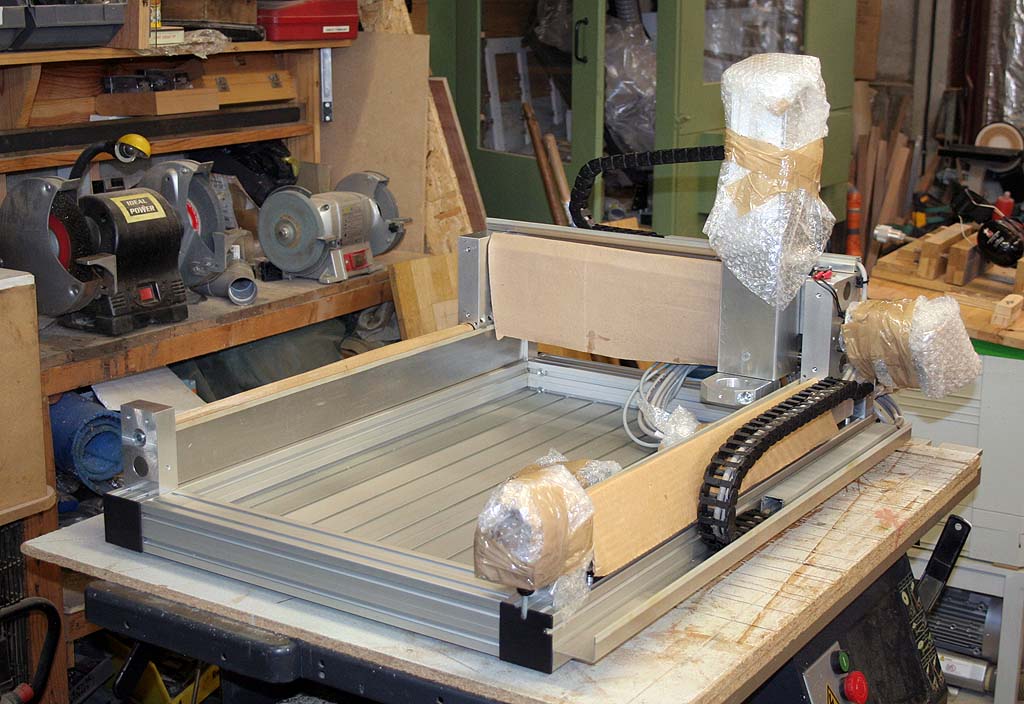

cette fois, ca y est ... L'ex PF750P de David a finalement fait ses 800Km "plein Nord" pour arriver a l'atelier ce soir.
La voici "bien preparee" juste avant son depart de chez David :
Inutile de vous faire une description de l'etat de la "bete" puisqu'il s'agit de celle sur laquelle David a fait l'entretien, entretien pour lequel il nous avait "regale" en redigeant un post sur l'entretien d'une PF750P
maintenant qu'elle est bien arrivee, il me reste a la faire "parler" et pour cela, il me faut lui faire un controleur. Je possede des DriverM542 et une interface "quivabien"; reste a lui trouver une alim pour alimenter tout ce petit monde et mettre tout ca en boitier.
Mais ... les moteurs etant equipes des connecteurs BZT, je recherche une ref sur ces connecteurs chassis BZT et/ou l'adresse d'un fournisseur eventuel ou peut-etre que l'un de vous possede des connecteurs de ce type. J'opterai pour un remplacement pur et simple par un autre modele si je ne trouve pas de prises chassis BZT mais je trouverais ca dommage ... autant que les connecteurs d'origine soient utilises.

Bien a vous tous.
ben non toujours pas simplement par manque de temps ... mon fiston vient d'acheter une maison ! en tres bon etat la maison, mais y'a toujours quelques trucs a faire et je m'y colle. Plus que quelques jours et je retrouverai mon atelier.
Mais comme deja explicite, j'ai depiaute une tour de PC pour la convertir en boitier, recupere quelques int telemecanique et rassemble tous les morceaux necessaires dont des prises 230V chassis a "clapet".
J'ai egalement dessine la face avant et l'arriere. Me reste juste a recuperer qlqs bouts d'alu pour accueillir la connectite a l'arriere et les tailler a la CNC. Ensuite cabler tout ca et on pourra faire "parler la bete" si j'ai qlqs jours de conge en fin d'annee !
Bien a vous tous.
