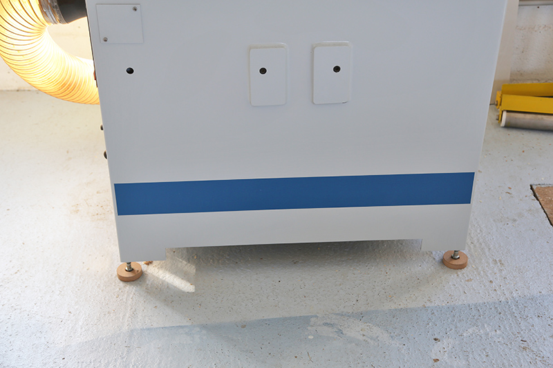

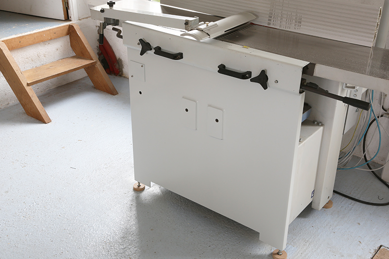

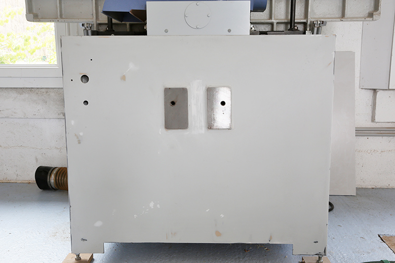

Comme je vous l'avais dis, j'avais l'intention de lui redonner une couche de peinture, c'est donc chose faite!
Après quelques essais sous SW, voici la version retenue:
Finalement, je ne vais me contenter que de repeindre la façade qui est vraiment moche!
A noter que les grosses balafres ont été faites pendant le transport.
La peinture d'origine est grossière et épaisse, je ne suis pas fâché d'avoir la Rotex pour arriver la rendre à peu près lice!
Le gris RAL 7035 en bombe, très proche du gris Holztech.
Apès une semaine de séchage, je vais pouvoir faire le bandeau bleu RAL 5019... Et non! Ça n'est pas du bleu BZT!
Pour avoir quelque chose de propre et bien droit, je coupe mon ruban de masquage à la règle après l'avoir appliqué.
La règle en alu est maintenue par de aimants de magnétrons de radars. Celui du centre est d'une puissance impressionnante, je doit être prudent pour ne pas me faire pincer les doigts!
La seule manière de poser le ruban de masquage bien droit!

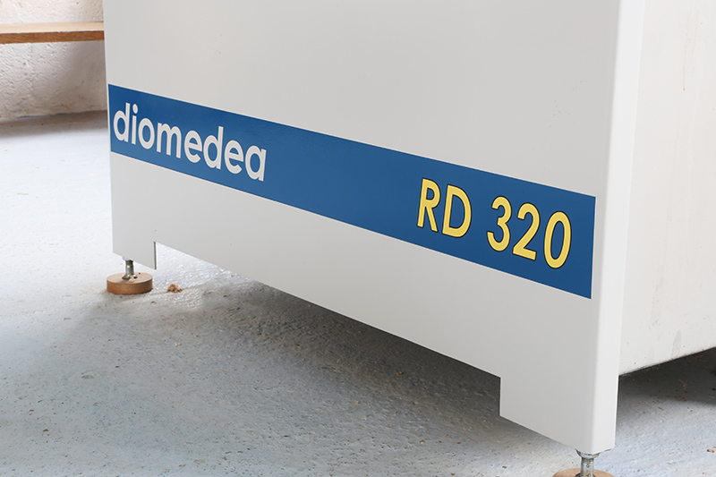

Le "diomedea" sera également masqué puisqu'il est en gris. Je vais le cacher avec du Vénilia, au dos duquel j'ai imprimé les lettres à découper.
En raison du format des feuilles autocollantes disponibles, j'ai fais mon texte pour du A4, Comme un andouille, je n'ai même pas eu l'idée d'imprimer le gabarit de positionnement sur du A3!
C'est parti pour le bleu...
Au bout d'une demi heure, c'est le "décoffrage"... J'ai bien fais quelques essais avant avec le Vénilia, mais je on est jamais à l’abri d'une mauvaise surprise!
Noter la peinture sur le sol. Ça n'est que de la poussière, elle est partie dans l'aspi.
Verdict... C'est tout bon!
La peinture de la tôle des tables en gris RAL 7031.
Le "RD 320" est collé sur le bleu, je l'ai positionné de la même manière que le "diomedea"

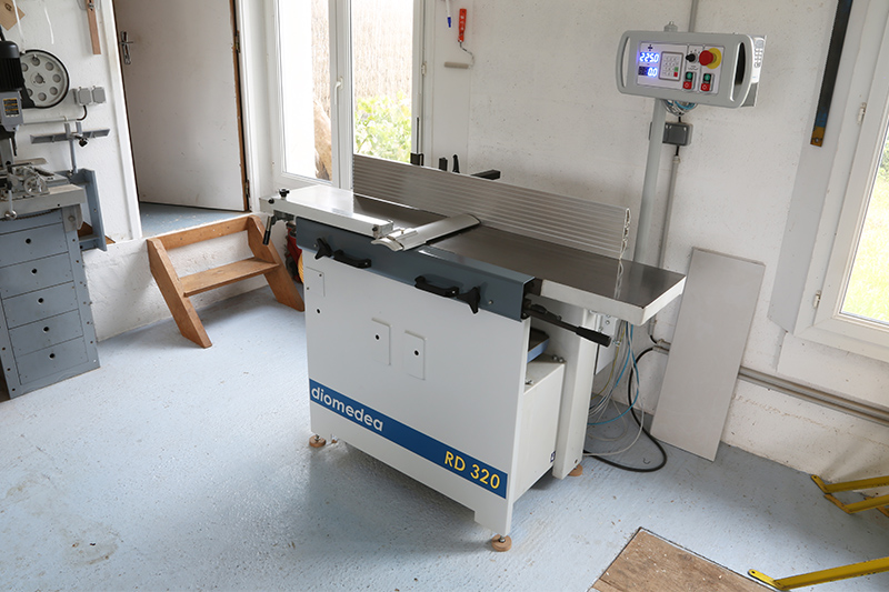

Et voila, une machine toute neuve!
J'ai encore deux ou trois trucs à voir, comme bien ranger les câbles, et elle sera prête pour la vidéo!
Bonne journée,

Spectaculaire, mon cher Diomédéa !!!
Et superbe.
Et superbe.

Magnifique finition! Il y a bientôt presque plus rien qui est d'origine. Je ne suis pas très actif ces temps car j'ai les examens qui commencent. D'ici deux semaines je finirai le programme avec encore les quelques fonctions et modifications prévues (hauteurs et incréments programmables, calibration depuis le clavier dans devoir reprogrammer la carte,...). C'est vraiment devenu une machine de compétition unique au monde!
Bonne journée.
Bonne journée.

+1 avec les autres. sur le cul le Elrond.
comme j'ai fouillé dans les 70 pages pour trouver la photo voici le avant après.
Avant :
Après :
Juste une chose le "Diomedea" n'est pas conforme à la 3D (plus à droite sur la 3D) faut bien trouver un truc
Avant :
Après :

Alors là,
+1 avec Elrond, un peu plus à droite le "diomedea"..
Je suis juste jaloux d'une telle finition!
En fait, elle était vraiment "cracra" à l'origine, dommage car c'est une belle base pour toutes les modifications-customisations, machine bien née en réalité.
@Wyldix, ça tombe bien, moi aussi je devrais être plus dispo sur cette période pour finir la mienne.
Bons examens, et m.. comme on dit.
@++, Bernard.
@++, Bernard.

Je vois que ça fait sensation!
Comme quoi le cosmétique ça fait toujours son effet!
elrond, tu n'as pas fouillé assez loin! la voici en version d'origine:
Et donc aujourd'hui:
Je voulais que ça fasse propre sur la vidéo final...
Pas de problème Wyldix! Tes examens d'abord , c'est infiniment plus important! Et bien sur je te dis m.. de!
Vraiment, merci à tous pour votre participation!
Bon après midi,
Bon après midi,
