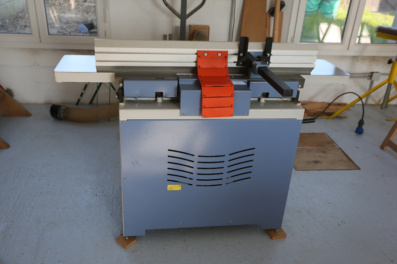

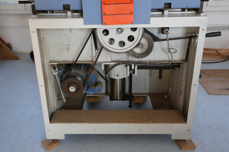

Bonjour a tous,
Afin d'en améliorer le confort et les performances, je souhaite apporter quelques modifications à ma rabot/dégau Holztech FS320.
A savoir:
-Motorisation séparé de l'avance du bois en rabotage, et pouvoir bénéficier d'une vitesse variable de 4 à 8m/min.
-Ouverture en simultanée des deux tables. Pour ça il me manque deux ressorts.
-Motorisation de la levée de la table de rabotage, avec débrayage du volant.
-Installation d'une visu sur le rabotage.
Il n'y à pas d'urgence, ces modif' seront étalées dans le temps...

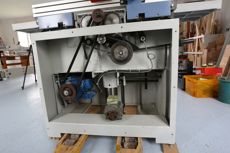

Tout ou presque va se passer derrière ce capot!
En 5ans je m’attendais à pire!
C'est en fait, la levée de la table de plus en plus dure qui m'a incité à ouvrir la machine...
... et puis il y avait cette histoire de puissance qui m'intriguais (voir ici)...

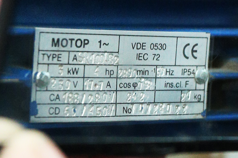

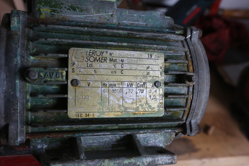

Je trouvais le moteur un peu gros pour les 3cv annoncés par le vendeur (HMD), comparé aux autres...
Petit contrôle de la plaque:
C'est bien un 4cv/3kw!

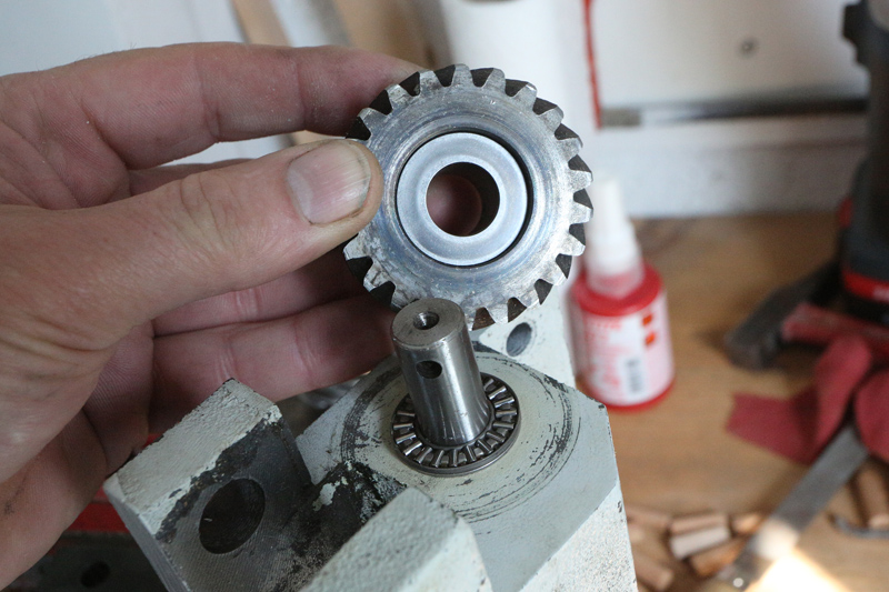

Dépose de l'entrainement de levée du fût de la table de rabotage.
En cinq ans, la graisse à finie par sécher...
Démontage et nettoyage de l'ensemble.
La butée à rouleaux qui supporte tout le poids de la table.
L’ensemble qui devra être modifié pour la motorisation de la levée:

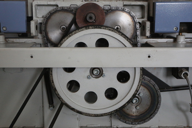

Le mécanisme d'entrainement:
Notez que nous sommes aux antipode de certaines production bien de chez nous ou le plastique régnait en maitre! Ici tous est en acier avec les dents des pignons trempées. La grande roue (Ø250) est en fonte. Pour la motorisation elle sera remplacée par une poulie.

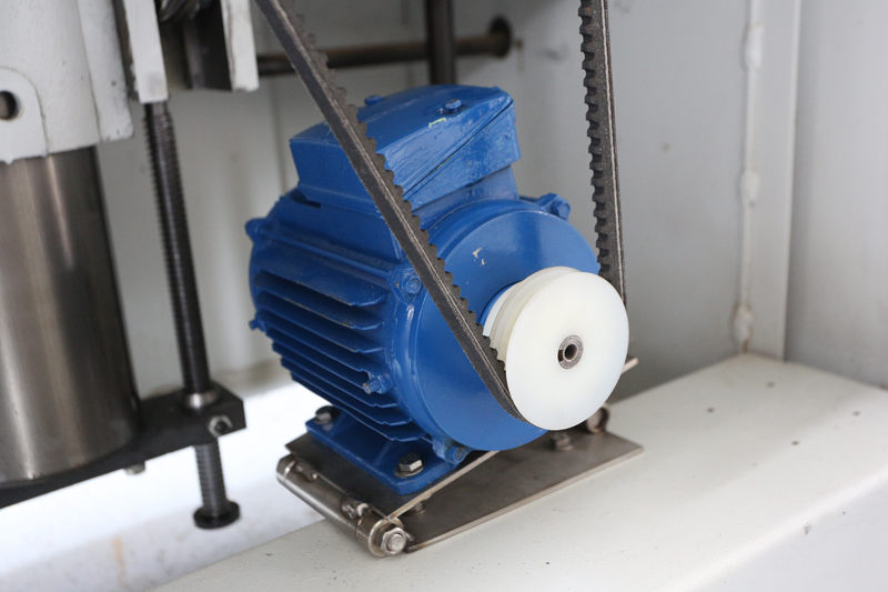

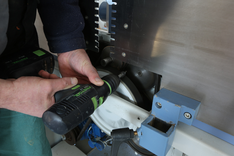

N'ayant aucune notion de la puissance nécessaire pour entrainer ce mécanisme, j'ai fais un essai avec ma perceuse sans fil:
En vidéo:
Pas de problème, ça ne force pas!
La seule info que j'ai trouvé la dessus est celle ci:
Soit 1/3 de cheval (245W).

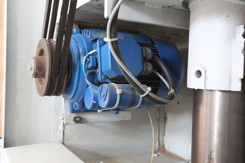

J'ai ce moteur de 370W, il devrait faire l'affaire...

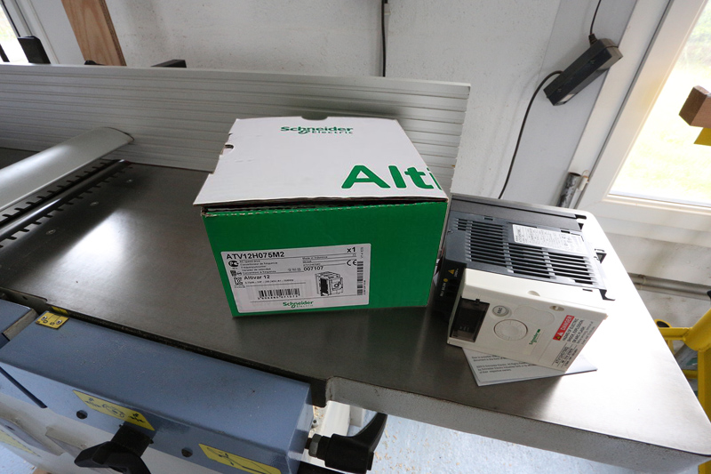

Comme vous le voyez, c'est un 220/380 tri 50Hz, je vais donc l'associer à un convertisseur de fréquence pour faire varier la vitesse.
Questions: A quelle vitesse mini peut tourner ce type de moteur sans dommage? Sachant que je pense lui adjoindre un ventilateur indépendant.
Peut on dépasser les 50Hz?
A suivre...

Je ne suis pas un expert du variateur de fréquences, mais je doute que tu puisse faire aller ton moteur au delà des 1500 tr/min pour lequel il est prévu.
Aussi, sauf erreur de ma part, le variateur de fréquences ne va pas donner à ton moteur de fréquence de base de plus de 50Hz. Je ne sais plus comment fonctionnent les variateurs de fréquences, mais il me semble qu'ils fonctionnent en "PWM" ?
Ca ne me surprends pas qu'il faille si peu de puissance, vu la démultiplication, le couple appliqué aux rouleaux doit etre énorme ! (on doit passer de 3000 tr.min à environ 50 fois moins, si ce n'est plus !!)
Re: Motorisation table raboteuse (voir p.13) et amélioration R/D Holztech FS320 (première partie)
Bonjour JP,
Personnellement je monte à 60Hz avec mes moteurs sur mon variateur.
Le problème à basse fréquence et que ton moteur va avoir tendance à chauffer mais si tu lui adjoint un ventilateur...
Néanmoins un variateur de fréquence ne remplace pas une réduction mécanique !
Quentin

C'est l'inverse! La vitesse d'origine est de 8m/min.J-Max.fr a écrit:toutefois, si tu veux faire tourner l'avance plus vite,
J'en suis conscient! Mais la vitesse d'avance diminuant, l’effort à fourni doit également diminuer...quentin91800 a écrit:Néanmoins un variateur de fréquence ne remplace pas une réduction mécanique !

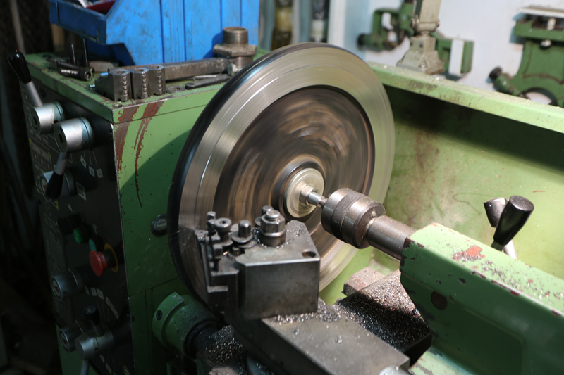

Me voici à nouveau parmi vous pour quelques semaines!
Je vais donc poursuivre ce fil et revenir à la première modification prévue, à savoir la motorisation de l'entrainement du bois de la raboteuse.
Je vais profiter du tour de mon bateau pour faire les poulies, la roue d'origine me servira de modèle
Le convertisseur est un classique Altivar, plus exactement un ATVH075M2 de 750W (1CV) max.
La place ne manque pas!

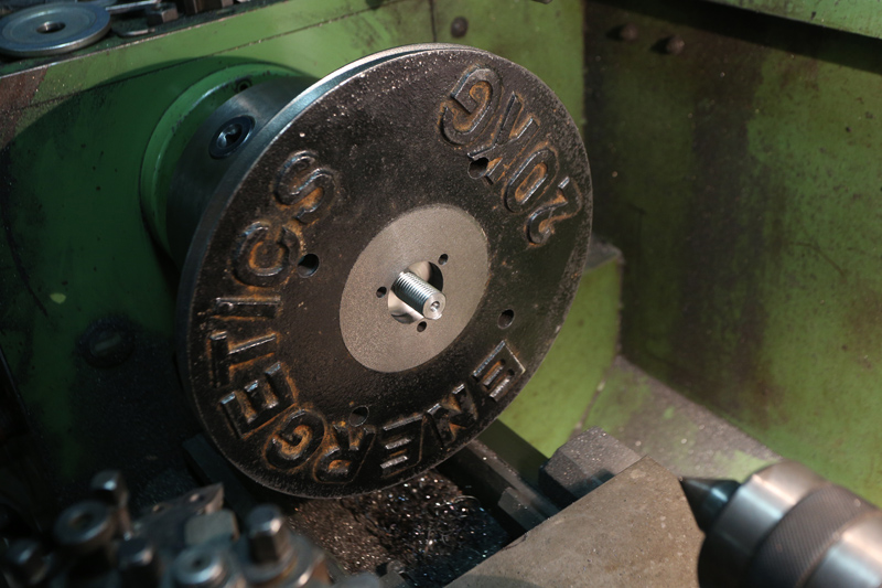

La grande poulie de Ø250 sera en fonte, je vous laisse deviner son origine!
C'est une fonte dure et tenace, notez la dépose du banc interrompu.
Afin de garantir une parfaite concentricité de la gorge et de l'alésage central, la future poulie à été monté sur un faux mandrin usiner au diamètre du moyeux de la machine.
J"ai utiliser l'ancienne pour les divers perçages:
Coté moteur, j'ai utilisé du POM. Elle à un Ø de 63 soit le minimum conseillé pour ce type de courroie. Le rapport de 255/63 pour 1500tr/min, correspond à peu de chose près au 250/20 pour 4750tr/min d'origine.
Le moteur repose sur une platine articulée boulonné sur le chassis, qui permet de régler la tension de la courroie. il est en inox.
L’ensemble près à être câblé.
Près pour les premier essais!
La programmation est très simple, j'ai simplement rentré la fréquence et l'intensité noté sur le moteur.
Et ça marche!
J'ai réussi à raboter du frêne à contre fil sans le moindre éclat (voir ici).
Je peux descendre très bas en vitesse, mais la roue codeuse n'est pas pratique. Je vais donc lui installer un potard et j'aurais besoin de vos lumières pour ça!
Il me reste encore à faire un support définitif, et j'ai bien envie de regrouper toutes les commande (y compris l'inter de la machine) sur le même boitier, a voir...
Je surveille également si le moteur ne chauffe pas, si oui je lui adjoindrai un ventilo de ce style en 230V:
A suivre...
