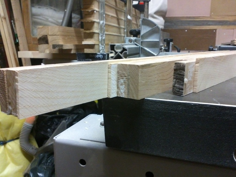

Message  tomailya Mer 7 Jan 2015 - 20:09
bonsoir,
depuis lundi ,retour sur la cuisine apres mes ecarts mecanique et isolation d'atelier...
je suis donc a l'etape "ossature" des meubles...
de nouveau débit et corroyage assez long car je n'ai pas dans le bois a dispo les epaisseurs suffisantes donc collages...
et comme je suis un peu maso ,je trouvais certaines traverses de façades trop terne pour le contraste cherché donc placage avec du frene bien clair...bref faut pas compter les heures...
pour les mo,tants de colonne j'ai du improviser une rallonge de table pour la degau...depuis le temps que je veux m'en faire une definitive...
cuisine en noyer et frêne massif...de la conception à la réalisation . - Page 4 Img29514
cuisine en noyer et frêne massif...de la conception à la réalisation . - Page 4 Img29515
rudimentaire mais efficace et impossible sans car le bois etait trop concave .

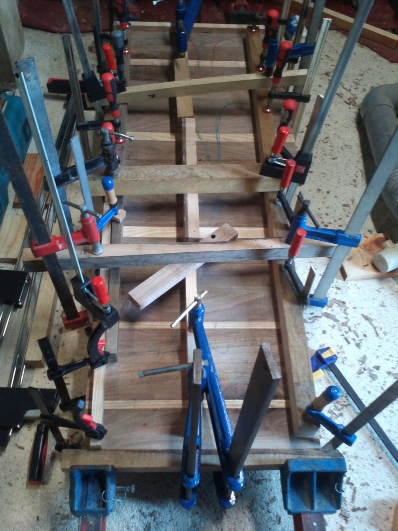

Message  tomailya Ven 9 Jan 2015 - 20:08
bonsoir ,
Retour a l'atelier ce midi apres une mission imprevu dans le beau Queyras et dechargement de mon butin...
je continue donc le plaquage des traverses apparentes
les bois en attente de collage
cuisine en noyer et frêne massif...de la conception à la réalisation . - Page 4 Img30011
les collages a l'atelier quand il est chauffé et a la maison la nuit...
cuisine en noyer et frêne massif...de la conception à la réalisation . - Page 4 Img30012
je suis de toute facon bloquer par le nombre de serre joints ,une partie etant utilisée pour maintenir les bois en forme..
un apercu de avant/apres plaquage pour corrigé l'aspect trop foncé du bois

En tout cas les enseignements sont nombreux ,souvent dus a des erreurs ,dont la principale est d'avoir fait les facades et portes en premier ,voulant donner un apercu du rendu...les collages ont été fait a une periode anormalement humide pour la region et le retour du froid sec cumulé a l'instalation du poele a bois ,ont engendré des variations des bois et des ruptures de collages ... guitou  omer (on les devine sur la photo avec simulation de pose des facades)
j'ai rapidement voulu appliquer la finition pour limiter le risque,etant conscient des conditions au moment des collages ,mais mon hesitation quant au choix a été fatale meme si cela n'aurait pas tout evité...
autre erreur,je n'ai pas voulu faire les assemblages a enture multiple pour eviter les zigzags sur les bords avec les contrastes de couleurs et le choix des lamellos est,a mon avis ,mauvais car je n'est jamais eu de rupture de la sorte avec l'enture multiple que j'utilise d'habitude...
j'ai donc du refendre certains panneaux pour recoller apres degauchissage ,en enlevant le moins de matiere possible...le resultat est satisafaisant mais energivore et chronophage !
les panneausx vont etre desormais stocké en interieur et je vais faire des tests pour definir le choix de la finition entre mon vernis PU mat et un vitrificateur...
si vous avez des suggestions ,je suis preneur...
la lecon est aussi que le choix des veinages esthetiques pour les facades est contraire a un choix de fil de bois droit et plus stable...
certains bois ont bougé de facon assez inattendue...
bon ,pour en finir avec ce pavé , la suite des evenements est donc collage intensif en essayant de garder une temperature suffisante a l'atelier...
faudrait pas reproduire des erreurs...

Message  6°sens Sam 7 Fév 2015 - 8:03
Salut Thomas,
Ce pavé est très lisible et je suis encore bien éveillé après ingestion... (°I=)
Tes enseignements sont bien transmis.
J'aurais fait comme toi et j'aurais sans doute eu les mêmes désagréments.
Ce qui m'étonne un peu c'est que ta colle n'ai pas été plus forte que le bois et que ce soit tes collages qui ont lâchés.
Le collage s'est fait dans de bonnes conditions (de température, j'entends) ?

Message  sangten Sam 7 Fév 2015 - 9:23
le problème du bois bien connu, et archiconnu, c'est qu'il est vivant. Et qu'il travaille. Toma, pour te faire plaisir, je viens d'avoir le même souci que toi. Sur un petit meuble, oh, vraiment pas grand, un tout petit meuble pour mettre la planche à pain et le grille pain de Dulcinée (accessoirement, celui qui me permet d'avoir du pain grillé). Je l'ai tout débité, collé, fait les mortaises pour les dominos le mois dernier, et laissé à l'atelier bien comme il faut. Du moins le croyais-je.
En revenant, bingo, il est tout scroufigné. Il y a aussi des collages qui ont pété à la première sollicitation.
Conclusion, il est sans doute bien de préparer le bois à l'avance, de le laisser déstresser, le pauvre, mais pas trop. Surtout en hiver. Sinon, il reprend une liberté qui nous n'aurions pas du lui accorder. Et nous en sommes quittes pour refaire inutilement une partie du travail.

Message  tomailya Sam 7 Fév 2015 - 13:06
Renaud ,
j'ai aussi été surpris que les collages s'ouvrent de la sorte...je suppute que la temperature devait etre un peu limite mais surtout que malgre la colle a prise lente,j'ai voulu coller trop de panneax en meme temps et la mise sous presse a trop tardé ...le temps d'encoller les lames .
on le voit sur la photo

apres 2 semaines de repos du bois sous contraintes ,les deformations sont minimes sur la majorité des bois ,seuls les lames de noyer avec des fils tres tortueux ont bougées et certaines de façon ...amusante !
j'ai donc attaqué l'usinage intensif  d'entures sur les lames a la toupie puis pannotage furieux de jour et de nuit...un petit collage avant de se coucher ,y'a pas mieux ...rendement max en fonction de mes serre joints et de la place dispo
toupillage

collage intensif
cuisine en noyer et frêne massif...de la conception à la réalisation . - Page 4 Img31412
cuisine en noyer et frêne massif...de la conception à la réalisation . - Page 4 Img31413
