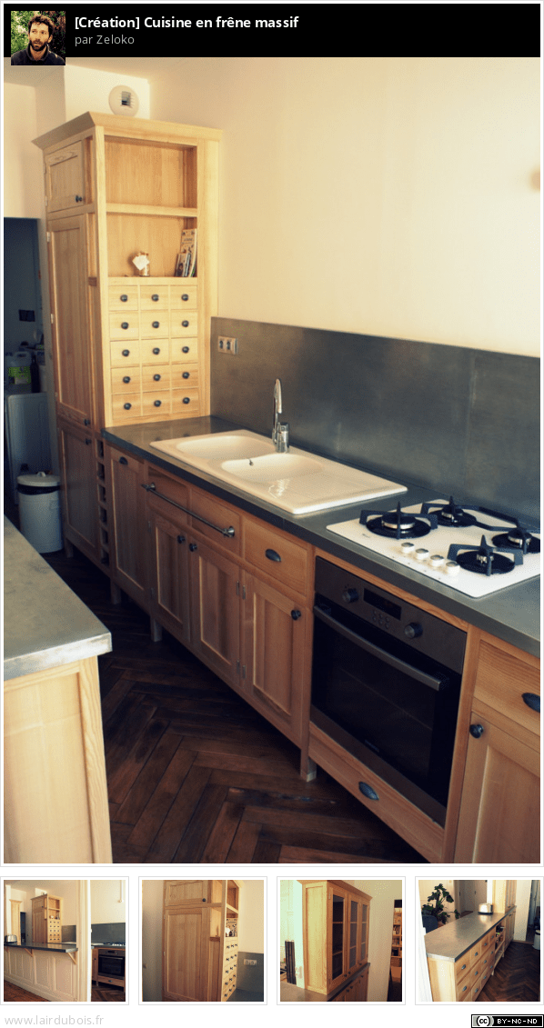

Aujourd'hui, je viens vers vous avec un projet que j'ai réalisé il y a quelques temps maintenant. Ce projet reste un chantier d'ampleur pour moi et c'est pas sans émotion que je vous le partage aujourd'hui. Il a d'ailleurs fait l'objet d'une parution dans le numéro 169 du Bouvet.
Cette fois, ne cherchez pas la vidéo, il n'y en a pas. Je n'avais pas encore de caméra à ce moment là.
Mais il y une tripotée de photos dans le pas à pas.
En écrivant ce pas à pas, j'ai l'impression d'avoir mis que la moitié des choses qu'il pouvait être intéressant de signaler. Alors n'hésitez pas s'il vous parait y avoir des manques.

mention spécial au vaisselier
j'ai noté les vis pour le montant opposé aux charnières ; en repensant à gary Rogovski de FW et ses tenons/mortaises à clés/coins (je sais pas le nom exact), y avait peut etre un truc à tenter à ce niveau pour le coté démontable...mais je sais pas comment

Bonsoir Manu31,
Je ne connais pas le système de clés/coins de Gary Rogowski. Mais j'aime assez élargir mon panel d'idées. As-tu un petit lien qui mettrait ça en image ?

Bonsoir Boris,
Superbe réalisation !
Merci pour le pas à pas plutôt détaillé.
Depuis la parution dans Le Bouvet, je me pose la question de l'entretien du zinc verni.
Comment cela se comporte-t-il en cas de dépose d'un plat chaud directement sur le zinc, sans dessous de plat ?
As-tu des retours ?
Merci beaucoup,
As-tu des retours ?
Merci beaucoup,

bbeaulant a écrit:. As-tu un petit lien qui mettrait ça en image ?
l'image du coin en bas à droite
http://www.tauntonstore.com/the-complete-illustrated-guide-to-joinery-gary-rogowski-070535.html#video
https://www.youtube.com/watch?v=7ounsxjz17M

Re: Cuisine en frêne massif
manu31 a écrit:l'image du coin en bas à droite
Heu ... le coin mis au bout du tenon qui dépasse de la mortaise traversante, c'est pas possible sur une porte de placard, on est d'accord, non ?
Sinon, dans la vidéo, on voit en effet une autre solution. Une sorte de cheville non traversante. Mais dans ce cas, c'est enfoncé au marteau ... mais comment ça se démonte sans percer la cheville ?
Salut Renaud,
Arf, vernis ou non, je crois que le zinc n'est pas une surface qui aime les plats chauds. Ca laisse une trace. D'une façon générale, je dirais que la solution est dans le problème. Il faut savoir accepter les diverses tâches (éclaboussures, rond de verre, etc ...) pour que la surface se patine et que la distribution aléatoire des "tâches" dans le temps laisse place à un rendu uniformément patiné.
a priori ca semble pas possiblebbeaulant a écrit:manu31 a écrit:l'image du coin en bas à droite
je vois surtout le coté facile à enlever et rigidifiant une fois en place
mais j'aurais tendance à ne pas abdiquer si rapidement
peut etre utiliser ce coin coté charnière...qui pourrait servir de charnière en fait
manu31 a écrit:mais j'aurais tendance à ne pas abdiquer si rapidement
Après, il faut voir quels sont les réels désavantages d'une vis sur la face intérieure. Parce que question facile à mettre en place c'est quand même pas mal
Au pire, on mets la vis sur le chant supérieur et inférieur de la porte pour le rendre moins visible. Tant qu'on attrape le tenon, c'est bon !
ou alors les coins perpendiculaires au plan de la porte ; enfoncés par derrière, ca peut servir de poignée
manu31 a écrit:ou alors les coins perpendiculaires au plan de la porte ; enfoncés par derrière, ca peut servir de poignée
Y a quand même le risque que le coin finisse par sortir petit à petit à force de claquer la porte, non ?
Sinon, y a l'option du coin enfoncé par le haut un peu à la manière du cure-dent et de la pince à épiler sur un couteau suisse. Mais c'est peut-être chercher la complexité
manu31 a écrit:ca dépend sa relation au visbbeaulant a écrit: Mais c'est peut-être chercher la complexité
Y a un truc que j'ai pas dit dans mon pas à pas. Sur mes portes, il n'y qu'une seule vis en plus sur le haut du montant. En bas, c'est la vis traversante de la poignée qui fait le boulot. Dans un sens, y avait déjà cette vis ...
ca fait penser au bout de sparadrap du capitaine haddock qui n'arrive pas à s'en débarasser (la castafiore je crois) ; la vis sans finbbeaulant a écrit: Dans un sens, y avait déjà cette vis ...
