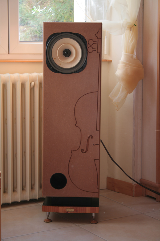

réalisation quatre enceinte en frêne massif    Empty Re: réalisation quatre enceinte en frêne massif
Message  yoann Sam 5 Jan 2013 - 21:33
C'est HP on minimum 20 alors ajouter un autre HP neufs jais peur que sa soit mauvais et je possède déjà deux colonne avec 3 HP dans chaque et sa tape fort .
Et se projet et prévus comme homme cinéma pour moi c'est très bien comme sa .
réalisation quatre enceinte en frêne massif    Img_2015
ma dernière realisation
Amicalement Yoann

Message  J-Max.fr Sam 5 Jan 2013 - 21:53
Bonsoir Yoann,
Deux ou trois voies peu importe.
L'important c'est la bande passante et la linéarité de la restitution.
En revanche, j'espère que tu ne les monteras pas à l'envers comme les 3 voies,
car là tu dois avoir une bonne image stéréo au niveau des mollets Wink
Le frêne et le bois massif en général n'a aucun intérêt d'un point de vue acoustique.
Au contraire, plus la matière est inerte, mieux c'est.
Du MDF de 22mm aura des propriétés acoustiques meilleures.
Maintenant le frêne c'est plus joli, je suis d'accord.
Dans ce cas, mieux vaut un plaquage.
Tu as des plans d'enceinte à reproduire ou tu vas faire ça au feeling ?

Message  diomedea Dim 6 Jan 2013 - 8:36
Je vais faire mentir JMax!
Un seul haut-parleur ne pourra donc pas couvrir l'ensemble du spectre seul.
Et pourtant!
réalisation quatre enceinte en frêne massif    7_nove10
Celles que j'écoute n'ont qu'un seul HP et ne sont pas filtrées. Ces Lowther ont un potentiel de bande passante de 20 à 22Kz. Je parle de potentiel car pour bénéficier de la partie basse il faut en augmenter le rendement grâce à un pavillon AR, ce qui n'est pas encore le cas pour les miennes (manque de temps)!
En voici une en fabrication dans mon ancien atelier, qui en montre bien le principe:
réalisation quatre enceinte en frêne massif    05_aou10
On récupère l'onde AR du HP que l'on amplifie grâce à un pavillon, dont l'ouverture en façade permet de la calée avec celle de l'avant.
Voici celles que je projette de me faire:
réalisation quatre enceinte en frêne massif    01010
De 20 à 22kz à 100db avec un seul HP, un ampli de quelques Watt est amplement suffisant, dans l'idéal un Single-ended 300B (un seul tube en sortie) d'environ 7W!
Revers de la médaille, ces techniques coutent assez chère, et ne sont pas forcément très... logeable (Plus de 2m pour celles ci dessus), plus elles sont imposante, plus elles pourront descendre dans les graves!
Pour en revenir aux enceintes de yoann. Il y à une chose que tu pourrais également faire pour les améliorer, c'est de réorganiser les HPs sur le baffle.
Essais de mettre le médium dans l'axe des oreilles en position d'écoute, et d'en rapprocher au maximum le tweeter. Le grave n' étant pas ou peu directif, tu peux le laisser ou bon te semble.
Message  yoann Dim 6 Jan 2013 - 10:13
merci diomedea pour tout c'est conseille . la construction prend du retard donc jais encore le temps de réfléchir et study pour se Project merci a tous
Amicalement Yoann
