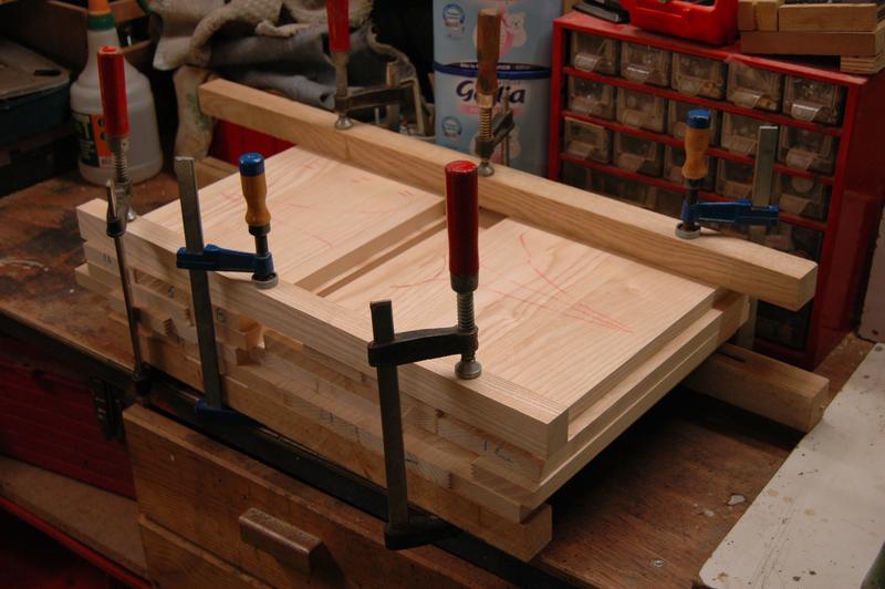

Pour compléter le lit et ses deux chevets ( ici et son jumeau là ), mon épouse a jugé que le vieux canapé en rotin qui, depuis trente ans, nous sert de valet de nuit, a bien mérité de prendre sa retraite (lui...). Et souhaité à sa place un banc-coffre. Avec des accoudoirs, ça serait bien.
Lequel, dans la continuité du lit et des chevets, sera donc en frêne.
Et voici le résultat des cogitations : longueur 1200 mm - profondeur 424 mm - hauteur de l'assise 500 mm - hauteur maxi 840 mm
L'ossature sera en 60x50 pour les montants ; en 24 pour les traverses et le couvercle-siège; 16 à 18 pour les panneaux avant, latéraux et arrière (il ne sera pas appuyé contre un mur).
Les plateaux seront en 27. Il faudra 2 pièces de 25 (ou 24) par montant.
La feuille de débit
Le débit pour estimer la surface nécessaire. J'ai déjà pris de ce frêne en dépareillé en 27 : les plateaux sont magnifiques et sans noeuds (à condition de trier, les gars sont conciliants)
En comptant juste : 1, 45 m en longueurs de 2,60 m.
Pas de mauvaise surpises sur place, ce matin, il y avait dans le lot de très beaux plateaux.
J'ai donc pris 2 m cumulés en largeur pour avoir un peu de marge.
Coût : 116 €.
Après-midi débit.
Le ciel est couvert malgré le soleil, donc débit à l'intérieur. Pour ces longueurs, la circulaire m'évite de sortir les servantes pour la SAR.
Découpe d'un chant de référence pour les débits
Tout ça pour un simple banc-coffre !
Etablissement des pièces
Et voilà, pièces prêtes pour le corryage, demain.
A suivre

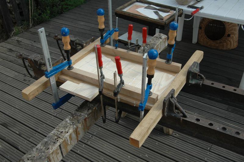

Collages
Chaque face d'abord
Les côtés en une seule fois avec les dormants lourds métalliques comme serre-joints d'appoint pour leur force de persuasion à l'attention des dominos (chaud !)
